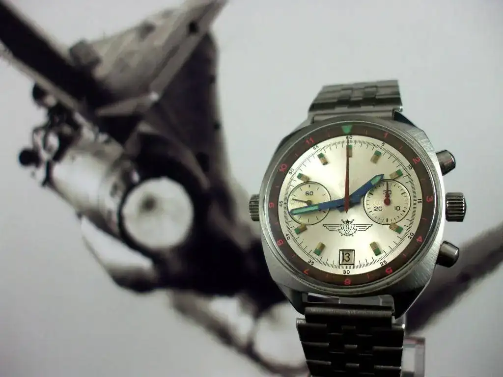

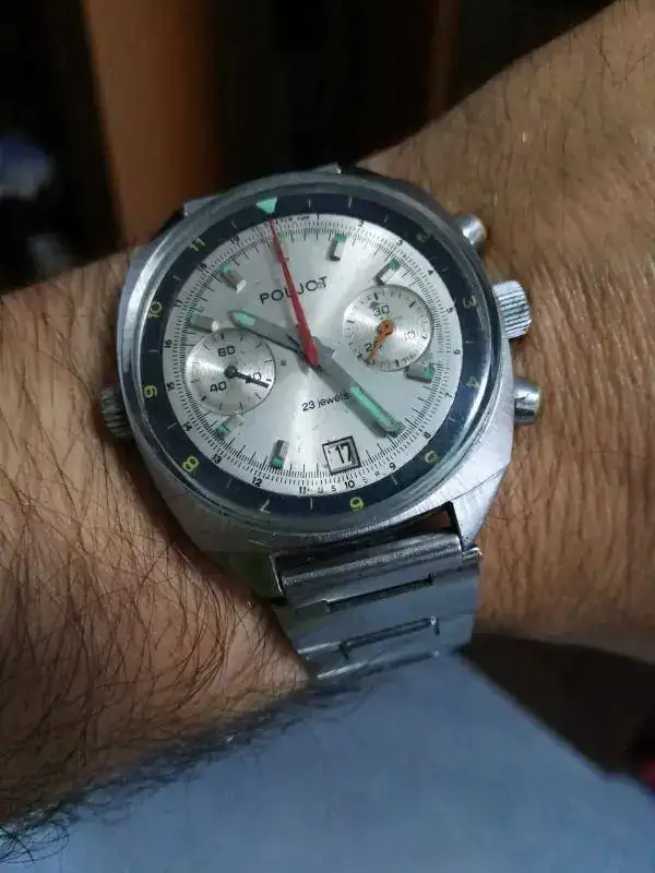

Estos día me he vuelto a poner mi Poljot crono Sturmanskie versión “civil” es un reloj que me encanta aunque no lo lleve demasiado, debido a mi presbicia. Hace unos años hice una pequeña “revisión” pero cada vez que lo veo, me saltan muchas dudas sobre este reloj: como el año de su aparición en el mercado, si realmente las versiones militares fueron “reloj de dotación” del ejercito soviético...etc. Parece una constante en la relojería rusa la escasez de información a este respecto, pero vamos a exponer lo encontrado:

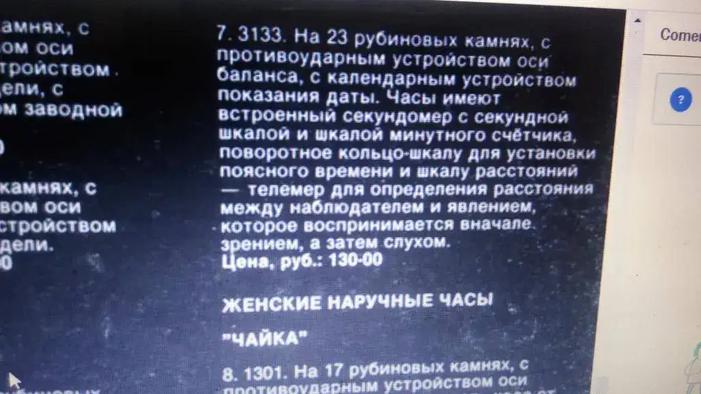

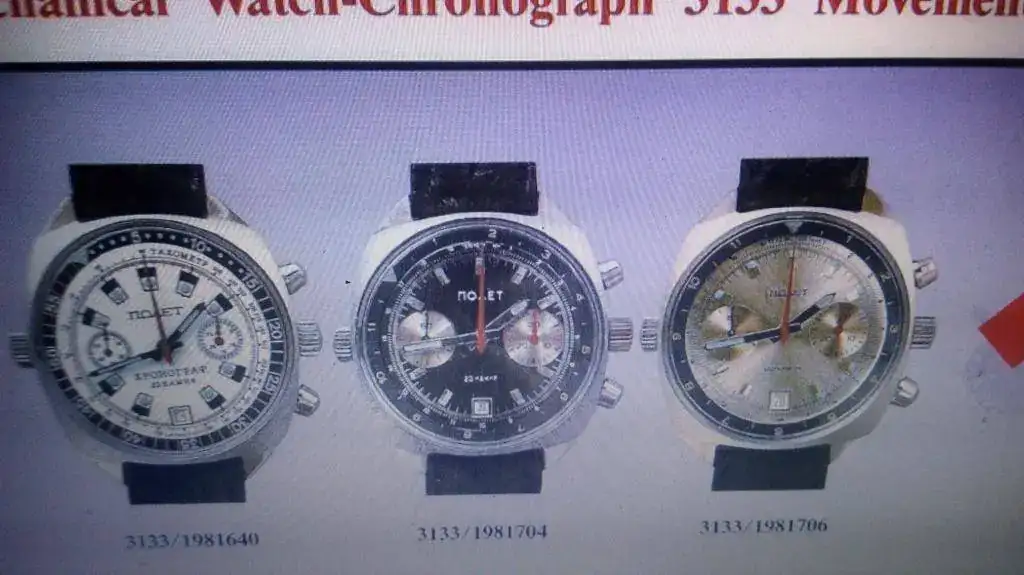

La primera información de un catálogo de Poljot que hace referencia a la versión civil, corresponde al año 1982
Y como dato curioso, podemos ver su precio, en su ficha técnica, una nada despreciable cifra de 130 rublos, nada barato en aquella época; por ejemplo, un ingeniero en Moscú, ganaba mensualmente unos 250 rublos de salario. poljot siempre fue considerada en la unión soviética como la gran marca de relojes. Es increíble ver como desapareció. para saber más sobre la historia de Poljot https://www.birthofsovietwatchmaking.com/

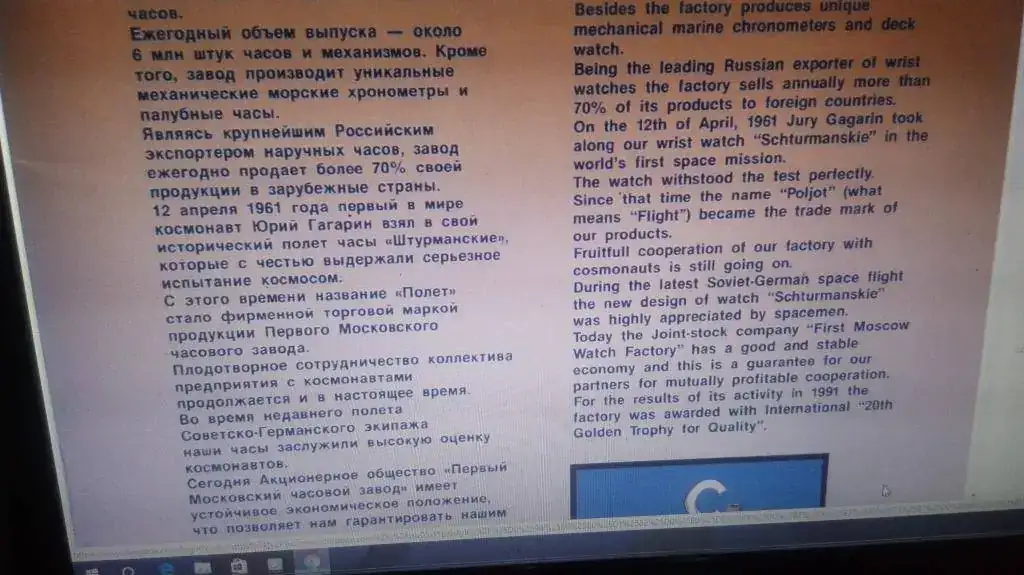

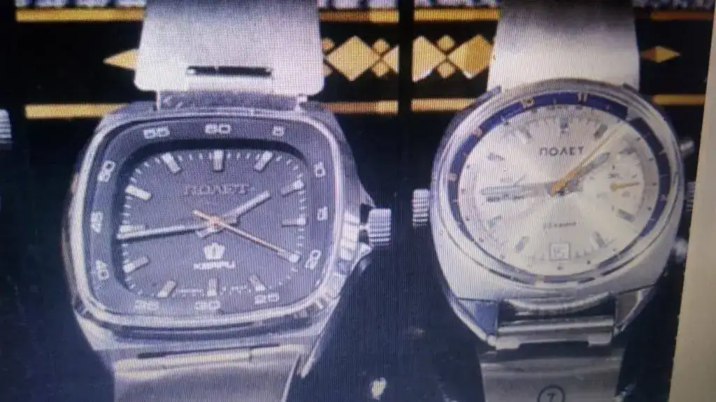

La segunda referencia que he encontrado, corresponde a 1983, donde ya aparecen más modelos civiles

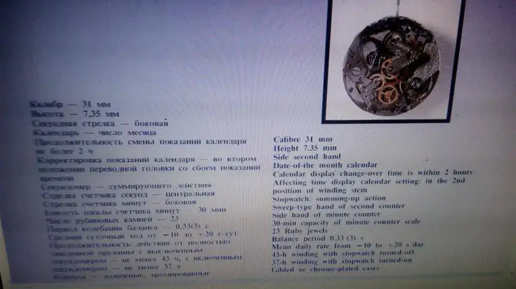

Aquí ya podemos ver tres referencias diferentes y una descripción del calibre 3133. Si queréis ver los catálogos completos los podéis encontrar aquí: http://ussr-watch.com/watch-catalogues/

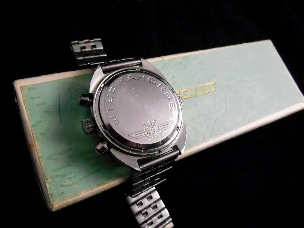

Fotosversión militar
la trasera grabada

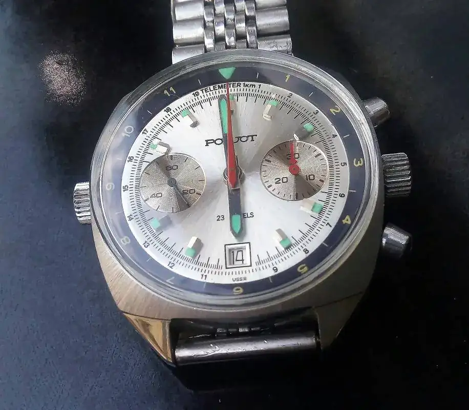

Como podemos observar las diferencias estéticas son notables, no así sus funciones; Volvamos ahora a la versión civil
La esfera es de tonos plateados con el efecto rayos de sol, con los índices aplicados, fechador a las 6h, segundero a las 9h y contador cronográfico de 30m a las 3h. Tiene una escala telemétrica y un bisel interno para un segundo uso horario. el color de las agujas del crono y el color verde del tritio le dan un aspecto muy deportivo, que en mi opinión se complementa armoniosamente con los tonos plateados, según infiere la luz. La lectura de las subesferas no es fácil, según incida la luz y los caracteres de mi unidad están en alfabeto latino, ya que estas unidades eran destinadas para la exportación al mercado mundial.

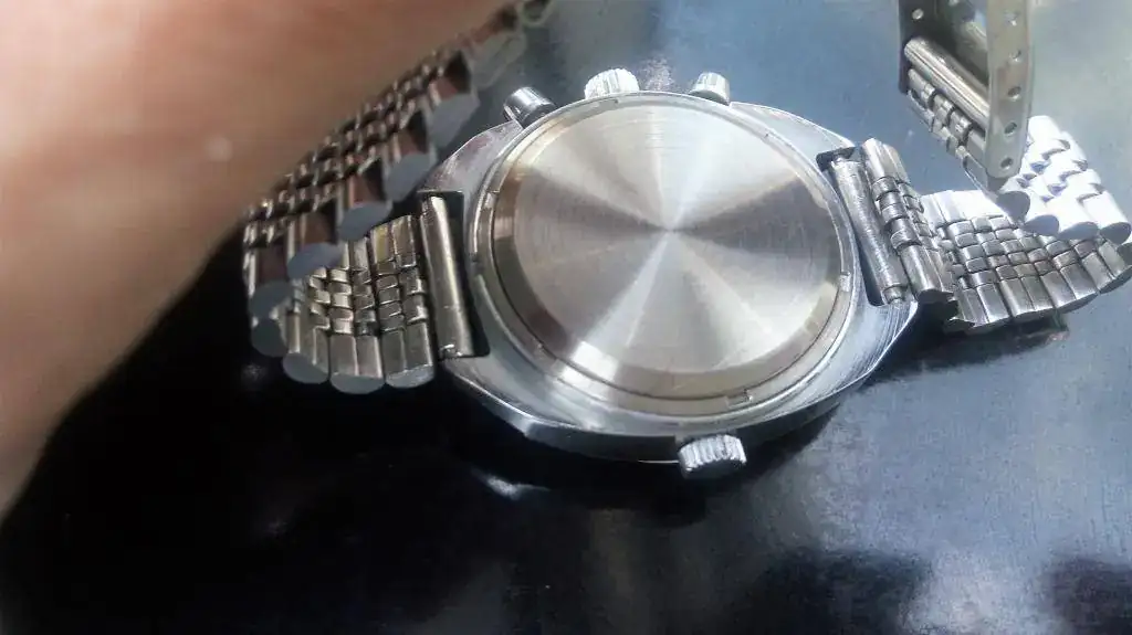

La trasera es completamente lisa con ausencia de grabados
Desafortunadamente según el autor de esta magnífica página, es tarea casi imposible encontrar una versión militar 100% original en el mercado:
Unfortunately,it is virtually impossible to find an early military-issue cal. 3113chronograph that, over the past decades, has not been damaged or repaired/altered to some degree. On top of that, many buyers and sellers of these older chronographs place functionality and aesthetics ahead of originality, and there fore sellers/watchmakers in the the old Soviet states often times cobble together movements and replaced dials to fetch maximum profits - confusing the history of these watches forever. It is there fore left to the collector store these chronographs to their best known original state, and lucky for us there were only a handful of dials, two hand sets, and a chrome or stainless steel casing fitted to civilian or military chronographs respectively.
Me gustaría anotar también que como en el caso de Vostok, poljot podía intercambiar en fábrica alguno de los componentes ya que muchos eran compatibles entre diferentes tipos de relojes y referencias a su vez; yo lo llamo "la eficiencia soviética de producción" que tantos quebraderos de cabeza nos da a los coleccionistas.
Vamos con sus dimensiones:

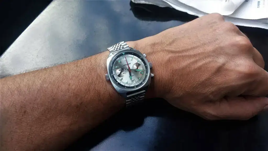

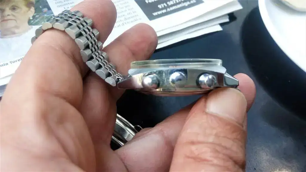

La caja es cromada, aunque yo juraría que es de acero, si no es así, el cromado es excelente; con un cepillado tipo de rayos de sol; es liviana y bastante cómoda. Sus dimensiones son discretas, 38mm sin coronas, 45mm con las dos coronas y con una altura, contando el plexi de unos 13mm. El ancho de asas es de 18mm. En resumidas cuentas un tamaño comedido, discreto, que no se hace pequeño en la muñeca, pues el conjunto esfera bisel mide aproximadamente 36mm.
Detalle del plexi

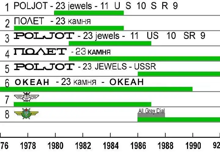

En Polmax, http://www.polmax3133.com/index.html Encontramos una detallada guía para diferenciar y catalogar nuestros Sturmanskies; Esta guía toma de referencia, los cambios en los diales, los tipos de fuentes utilizados en los números del fechador, etc. Una autentica enciclopedia para datar nuestros relojes, por poner un ejemplo voy a utilizar una tabla con la literatura del dial en el tiempo. Según esta tabla, podría datar mi reloj entre 1986/1992. Observando unos sutiles cambios en la numeración y las ruedas del calibre lo sitúo en el 1986 sin género de dudas.

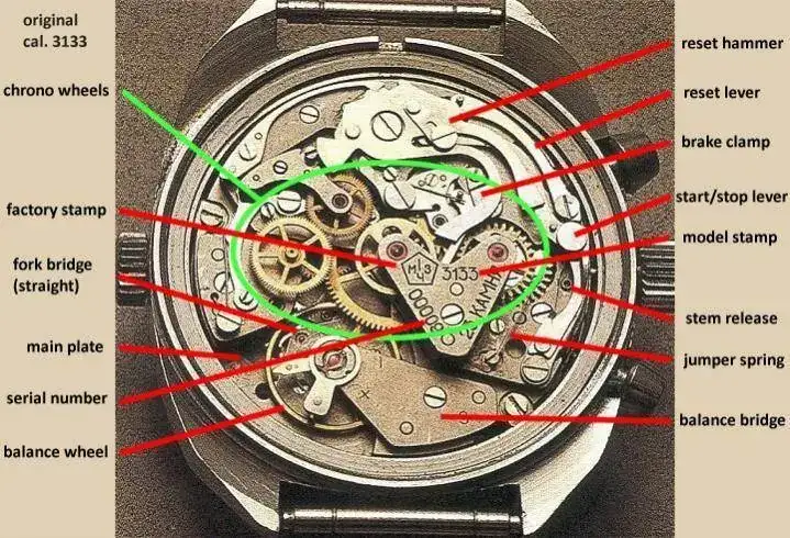

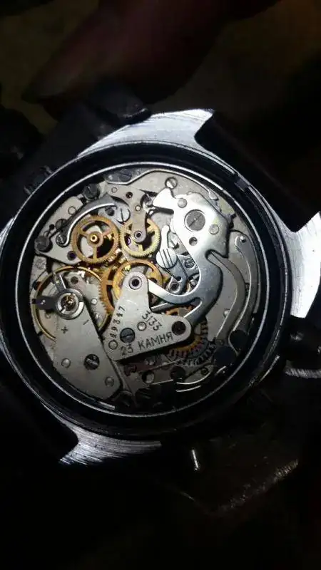

El calibre, a mi parecer merece un capítulo aparte; Se trata del calibre Poljot 3133, de 14 líneas, carga manual, sin pase rápido de fecha, con parada de segundero en las versiones militares, 23 rubies , 21600 alternancias y con 51h de carga según especificaciones técnicashttp://www.ranfft.de/cgi-bin/bidfun-...wk&Poljot_3133 Aunque el mio llega a las 60h de reserva de marcha y por lo que he visto no es el único caso. Esta foto corresponde a una de las primeras versiones del calibre 3133
Me hubiese gustado abrir la caja y enseñaros nuevas fotos del calibre de mi reloj, pero no tenía ninguna llave a mano para poder abrirlo, así que os pondré una antigua foto de cuando le hicieron un servicio
Como ya sabéis el calibre 3133 proviene del Valjoux 7734 que se montaba en las grandes firmas suizas, muchos dirán que es una copia, ya sabemos que la relojería rusa siempre ha sido bastante denostada; pero a mi parecer más que una copia, es una versión ostensiblemente mejorada de un buen calibre. Su carga es muy suave, como de "largo recorrido" y el accionamiento del crono y reseteo también son muy cómodos y suaves .
Extraído de Polmax http://www.polmax3133.com/history.html
On 1974, a year after production began on the new cal. 7750 automatic chronograph, Valjoux discontinued production of the cal. 7734 and sold the tools, and presumably the rights to produce the chronograph, to Poljot. The ETA cal. 7750 is still in production to this day , while the production of the MakTime cal. 3133 ended in 2011.
Some of the initial modifications made by Poljot to the cal. 7734 included a taller main plate, third wheel plate with jewel bearing, jewelled chronograph gears, smaller and faster running balance with shock protection, and quickset date mechanism. Curiously, the initial version of the Poljot cal. 3133 utilized the older version of the 7733/34 reset function(hammer, fly-back lever) that was produced between 1968-1971.
Mechanically, not too many modifications have been made to the Poljot/MakTime cal. 3133 over the last thirty plus years. Notable changes where a) an improved mainspring in 1987, b) an improved metal alloy balance wheel in 1992, and c) see mingly lower-quality levers and eccentrics from the late 1990s on. For all of the other minor changes, see my "Guide to Determining the Age and Originality of a Poljot cal. 3133 Chronograph".

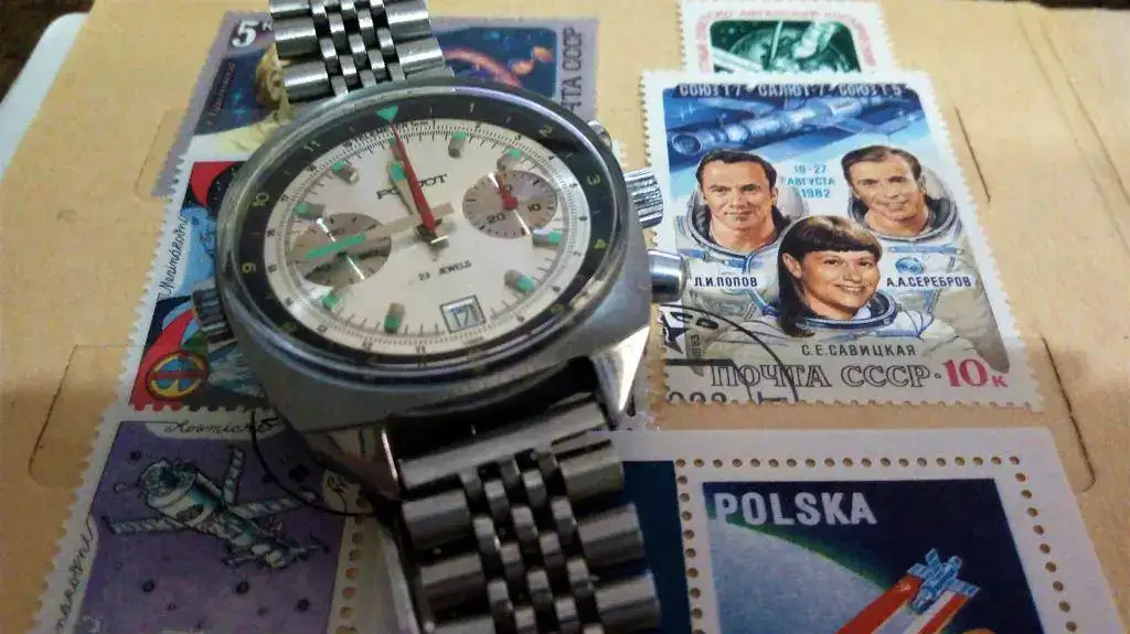

No podría finalizar este hilo sin hacer una somera referencia a la historia espacial de esta versión civil. Fueron muchos los cosmonautas que lo utilizaron durante sus viajes y bien se encargó poljot de presentarlo como un intangible (foto extraída de un catálogo de 1992)

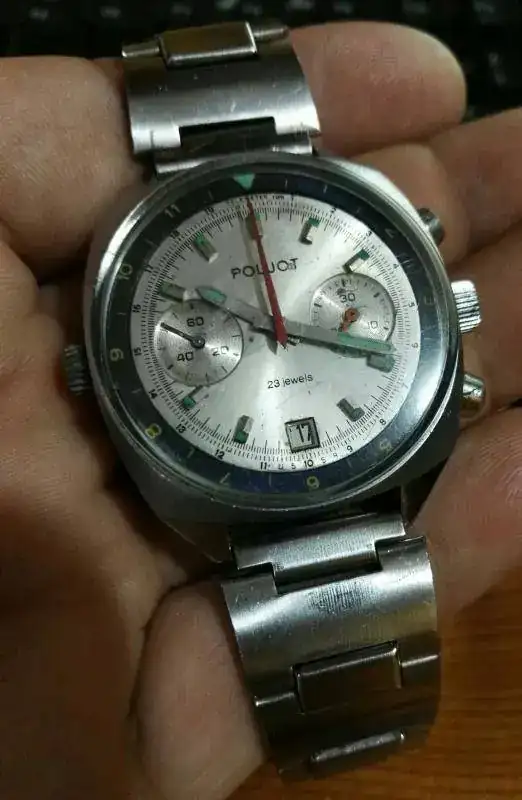

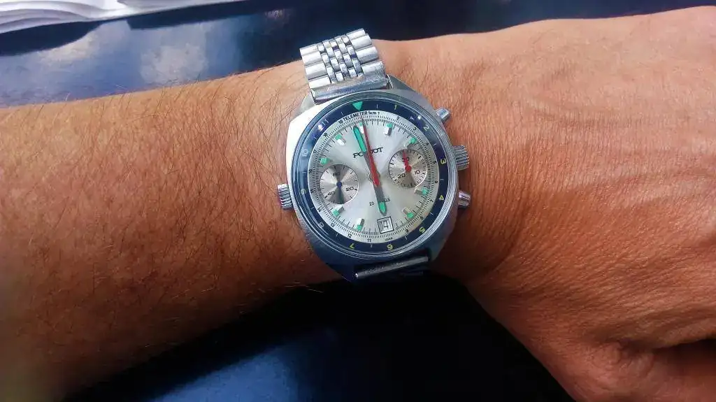

Excelente hilo, Miquel!, para guardar:ok::. Te acompaño con mi civil que lo daté entre el año '80 y '85 por esa tabla, supongo que si lo abro y miro algún número de referencia que haya dentro podría afinar un poco mas el año...IMG_20170916_082906.webp, IMG_20170916_083334.webp. Gracias de nuevo!
