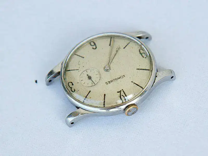

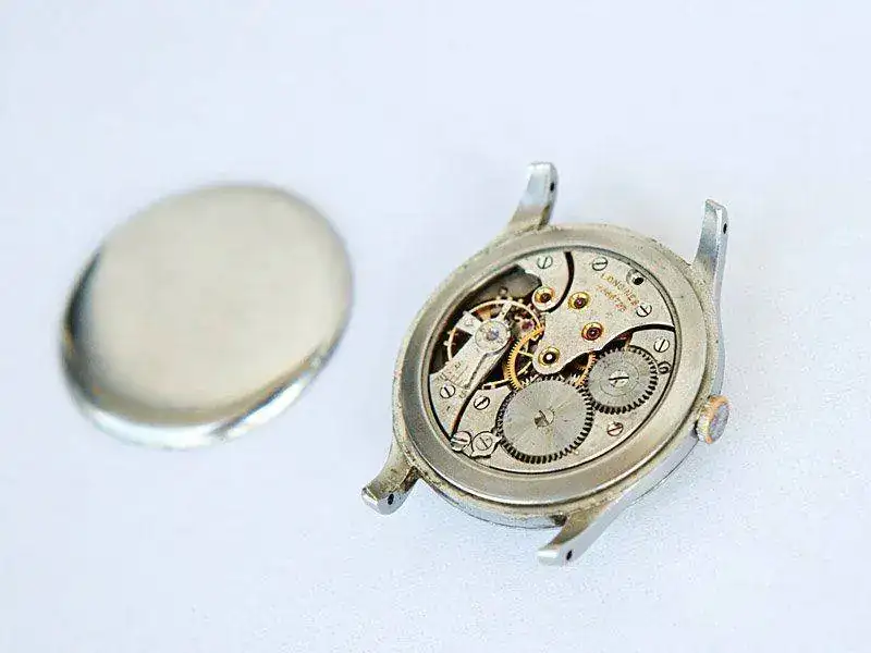

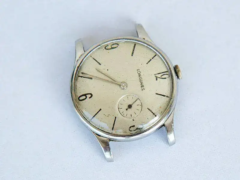

Otro dia me llego a mis manos este reloj.Pobrecito esta muy castigado,creo que han hecho con el varios-muchos apaños.Segun el numero del movimiento correspondería al año 1947.
El movimiento funciona!
Los entendidos...que me podeis comentar sobre esta pieza.
Vale la pena restaurarlo-es restaurable?

Lo de la corona a las 12...me parece muuuy raro:))
A ver que opinan los entendidos.
Hola, raro modelo, posiblemente repintaron las esfera y pusieron el 12 donde estaba el 3 h. bien se podría restaurar. Un saludo
Podria ser este calibre, Longines 12.68Z
Muy bonito reloj, pero algo no cuadra en la esfera.

Qué manera de complicarse :)
Solamente, el dial lo pintaron a 90º.
Es pintura, nada más, se manda a repintar y listo.

Mi impresión, viendo las fotos, es que el segundero está a 90 grados respecto de la corona de remontar (lo que está a 180 es el volante), y no hay ningún re-envío para accionar el segundero, sino que es directo.
Es decir, bien pudiera ser que el reloj es así de origen, con el fin de llevarlo en la cara interna de la muñeca, como el Walthan que muestra Jesus. Quizás recordéis algún Omega de pulsera que llevaba la esfera rotada de esta manera; yo lo recuerdo en la publicidad de Omega, por los años ´70, una foto con el reloj en la parte interna de la muñeca, era un crono con solamente un pulsador para detener o arrancar el segundero grande. Y tuve un amigo que lo tenía, precioso, algo ovalado, esfera en tonos gris-azulado típico Omega y agujas blancas y legibles.
Se puede repintar, por supuesto, pero yo lo dejaría así, es lo suyo. Simplemente pediría revisarlo, ponerlo en marcha (limpieza, engrase y ajuste).

La esfera no hay duda de que está repintada. Y mal repintada. Si el reloj originalmente tenía esa extraña disposición o no es algo que aquí nadie podrá asegurar. Si alguien puede decir algo, será Longines. Contacta con ellos.
La verdad es que lo de la disposición de los números en la esfera, es muy muy raro... 8o
Si quieres restaurarlo, yo repintaría otra vez la esfera, colocandola bien y le cambiaría el plexi. También tienes la opción de platear la caja pero eso a lo mejor ya es demasiado, aunque ya que te pones... Y como no, un buen repaso y limpieza del mecanismo
