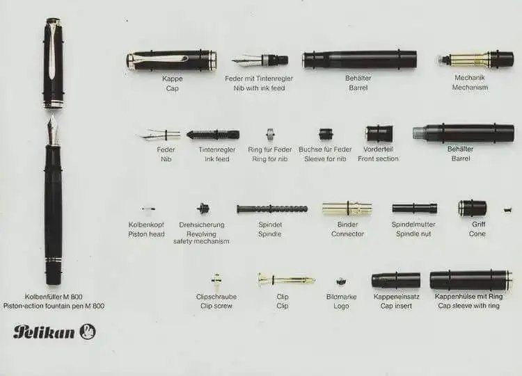

La ventaja de los modelos de Pelikan es que los grupos de escritura son intercambiables en toda la gama de tamaño equivalente. Cualquier plumín de una 200 o 400 en cualquiera de sus variedades le será compatible, pudiendo elegir entre una amplia variedad de anchuras de trazo. El grupo sale a rosca, de manera muy sencilla, con plumín, alimentador y anillo de sujección.

Ver el archivos adjunto 423890
Entonces podría comprar cualquier plumin de la gama y ponérselo no?
Muchas gracias
Hola:
Siempre y cuando sea de los tamaños compatibles con la 205, es decir, para que no tenga problemas, modelos de las gamas 200 y 400 actuales, tanto en acero como en oro.
Yo le puse uno de una 400 sin problemas justo por tu mismo motivo.

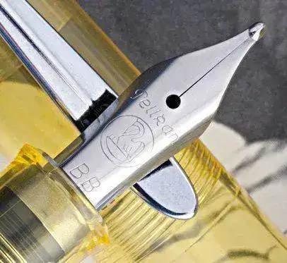

Hola:
Es gracioso, en mi caso compré la Duo justamente por tener ese plumín tan gordo, BB, en acero. La pluma, como todas las demostrator, me resulta muy "plasticosa".
Yo estoy pensando en pasar el BB a un arquitecto. ¿A alguien se le ha ocurrido la misma idea?

Yo hago algo parecido, pero al revés. Tengo una 200 que compré con su plumín fino y que uso para escribir en el día a día, y más tarde le compré a un miembro del foro un itálico (que creo que ya no fabrican) y que a veces uso "para jugar" con caligrafía o para escribir títulos. Para subrayar quizás pudiera servir también (escribiendo con la mano ladeada) pero la verdad es que no lo he probado por no tener la tinta adecuada.
Hola:
De hecho la idea original era aprovechar su tamaño para hacer un retallado a arquitecto o alguna otra perrería, pero no me he atrevido y lo he ido dejando.
Tampoco es que sea urgente, así que ya le llegará el turno.
Hola:
Pues me voy a tirar a la piscina. Esta tarde sale el plumin camino del taller.
