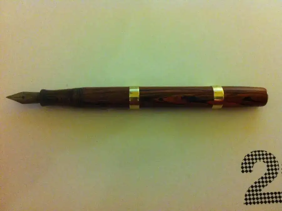

Buenas noches,
Quiero mostraros unas fotos de una pluma que he recibido de una herencia. Me gustaría, dado que sois expertos en la materia, y si sois tan amables, me informárais sobre esta pluma. Por las fotos, ¿créeis que sería posible su restauración? De ser así, ¿sería muy costoso? Como podeís observar la pluma está bastante deteriorada. Gracias y muy agradecido por adelantado. Agradecería cualquier información sobre esta pluma de tan elevado valor sentimental.

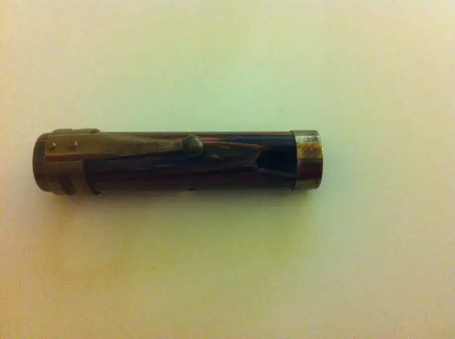

Llévala a algún profesional de los que se comentan por aquí ( en Valencia hay varios) y que te presupuesten. Parece estar bastante bien, limpieza, pulido, cambio de saco (salvo que sea a cuentagotas) prueba y suavizado del plumín si es que lo necesita y poco más. No se aprecia nada roto. No te costará mucho.

Eso es una Waterman Ideal de madera, vaya cosa bonita. Merece la pena el esfuerzo.
Es efectivamente una Waterman red ripple, no es de madera, sino de ebonita negra y naranja, muy bonita aun y cuando se encuentre roto el capuchón

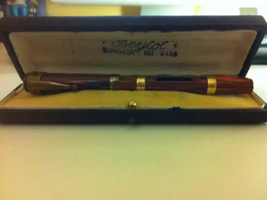

La caja es una Beytol, fabricada por Manufacturas Beytol, S.L. fabricante establecido en Barcelona en 1944 y cuyos socios eran D. Felipe Beya Puig y D. Luis Toll Planas.

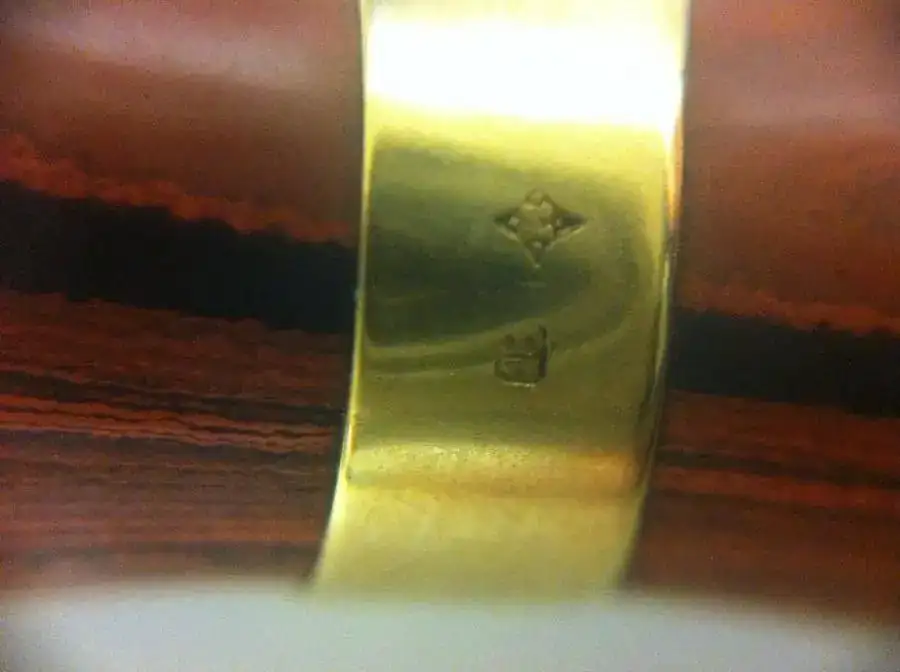

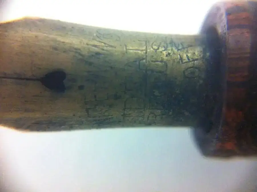

Tiene marcas de contraste en el metal, por lo que quizás los adornos sean de oro de 18k. El plumín pone waterman y aunque no soy docto creo que ese corazón en medio de los gavilanes es de la época de los 50-60??? Lo digo por comparación con otras que hay en casa con el mismo adorno. Me resulta raro el hecho de que el plumón esté verde, como con cardenillo, igual puede ser por la tinta reseca, si no, es porque el plumón no es de oro.

No soy un experto en Waterman pero coincido en que no es madera sino ebonita Red Ripple que Waterman fabricó extensamente hasta los años 30 en que comenzó a utilizar el celuloide. Lo que me hace dudar es el clip que no parece ninguno de los típicos Waterman de esa época (véase la celebérrima Ideal nº 7 o la 52) , pequeño y con dos remaches en la parte superior que lo unían al cuerpo de la pluma. Aquí parece haber un anillo del que sale el clip.
Tampoco soy capaz de reconocer los anillos dorados que, según creo, nunca usó Waterman en aquellos modelos. La forma general, tampoco es exactamente la de las Ideal de los años 20-30
En resumen, creo que caben dos posibilidades: o es una pluma desconocida a la que han colocado el plumín de Waterman o es una Ideal a la que cualquier orfebre de la época adornó con los anillos y con el clip. Esto último no es nada raro y casa con el uso de una caja de presentación española.

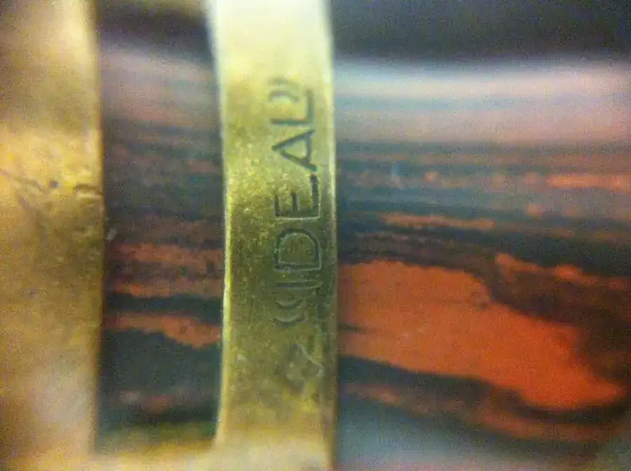

Pero fijaros que el doble anillo que sujeta el clip lleva grabado "IDEAL" en su parte posterior. Deberia ser original de Waterman, no creo que un orfebre se molestara en grabar esas letras.
Veo que los anillos del cuerpo llevan una marca que creo que los identifica como de oro puro, y se notan en un estado distinto que el resto de elementos metalicos de la pluma. Si que parecen un añadido.

Una pluma muy bonita que por supuesto merece la pena restaurar, no sólo por la misma sino también por la carga sentimental...Parece que lleva carga por palanca, y eso no debe ser difícil de reparar, consulta a T&T, enviándoles las fotos, seguro que ellos pueden hacerlo y tienen costes muy moderados, te lo digo por experiencia. La ebonita y los metales los puedes pulir tú mismo, es muy sencillo. El plumín déjaselo a un experto. Suerte y un saludo!!!
