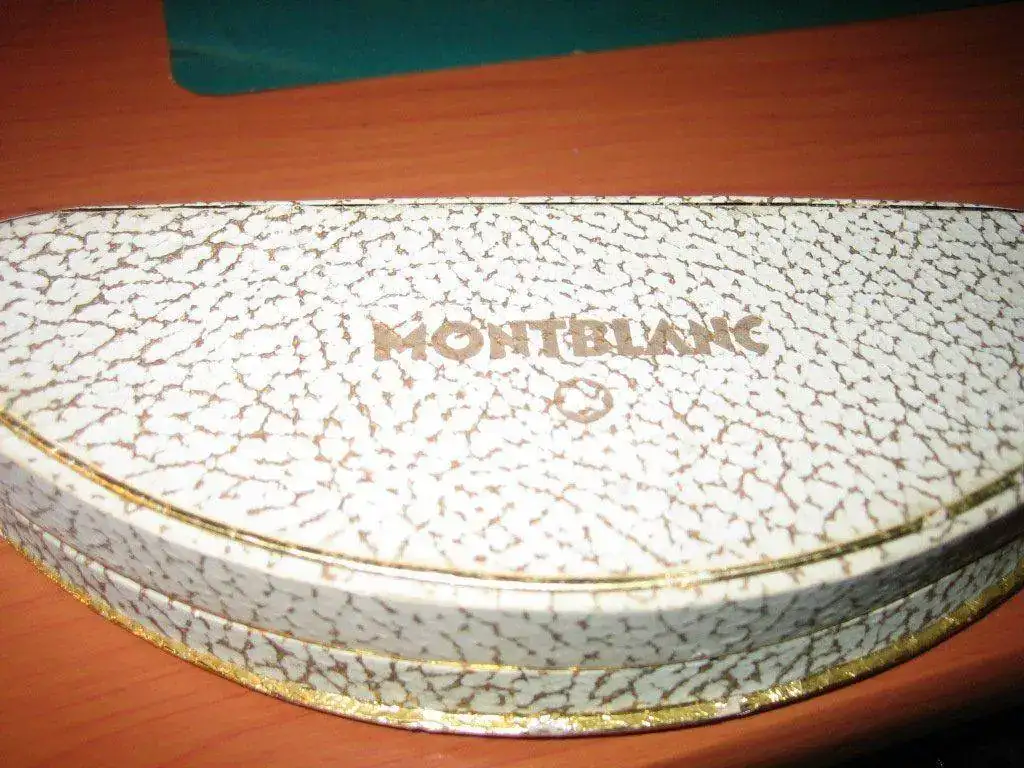

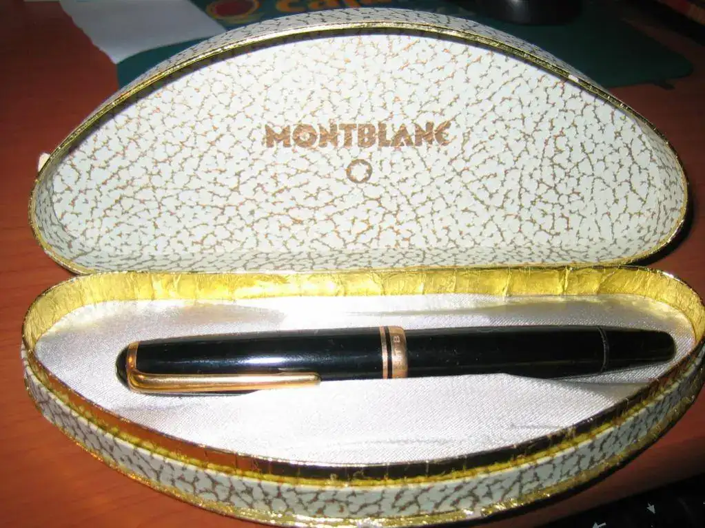

Hola buenas noches amigos del foro:
Buscando por los cajones de mi casa, me he encontrado con un estuche y una pluma Montblanc, modelo 256,
¿alguién sabría decirme algo de la misma? ¿De que año puede ser? ¿Material que esté hecho? ¿valor actual? etc .Muchas gracias y saludos(Adjunto las fotos) 164.webp163.webp
Te adelanto un poco de los comentarios que te lloverán; No se suelen hacer tasaciones, al menos por privado. En cuanto a la pluma, un ejemplar difícil de conseguir en ese estado en la actualidad, a mi gusto, muy bello. Te agradeceríamos mas fotos.
La Montblanc 256 se fabricó durante sólo dos años: de 1954 a 1956. Es la mayor de una serie que incluía dos modelos menores (252 y 254), todas ellas muy apreciadas por sus extraordinarios plumines de tipo wing, semiflexibles. Lógicamente la más grande es la más buscada. El material de construcción es celuloide negro.
Aquí no solemos hacer tasaciones, y además no es fácil hacerlas por foto porque dependen mucho del estado. En este caso, la serie 25X tenía un claro problema de diseño, que se traducía en una alta fragilidad de los capuchones. Hasta entonces Montblanc siempre había hecho plumas con capuchón roscado, y estas se hicieron con capuchón a presión para competir con la inmediatez de uso de los bolígrafos; una gran parte de las unidades de las serie 25X que se conservan tienen grietas muy finas en el capuchón. Para evitarlas, si la usas hazlo siempre de forma suave, sin tirones bruscos y sin apretarla mucho al cerrar, y evita usarla posteada.

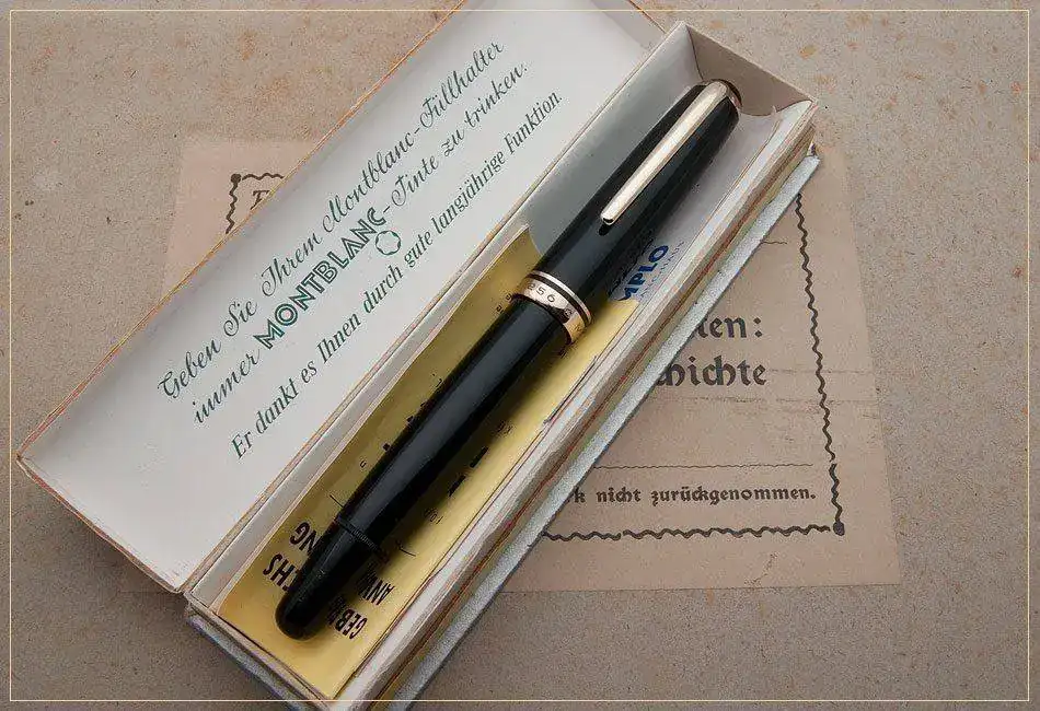

No me suena la caja que has encontrado, no parece original del modelo; hasta ahora esta pluma siempre la he visto en una caja clásica rectangular de cartón, como esta:
(foto de Goldnibs)
Efectivamente, esta es la caja original del modelo y de la 252 tambien, al menos yo tengo las tres, 252, 254 y 256 y la caja es la misma, más o menos.

Muchas gracias a todos por vuestras aclaraciones, me daría mucha pena venderla pues es un regalo familiar, y aunque se ve que está un poco usada y tiene pequeños roces tiene mucho encanto
y me gusta mucho. Le da a uno alegria saber que tiene cosas de valor que merecen la pena tenerlas.
