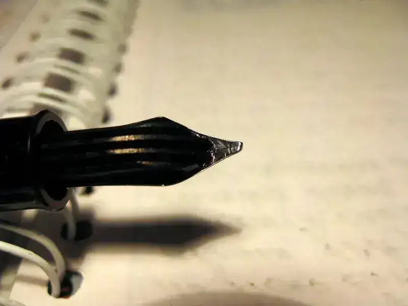

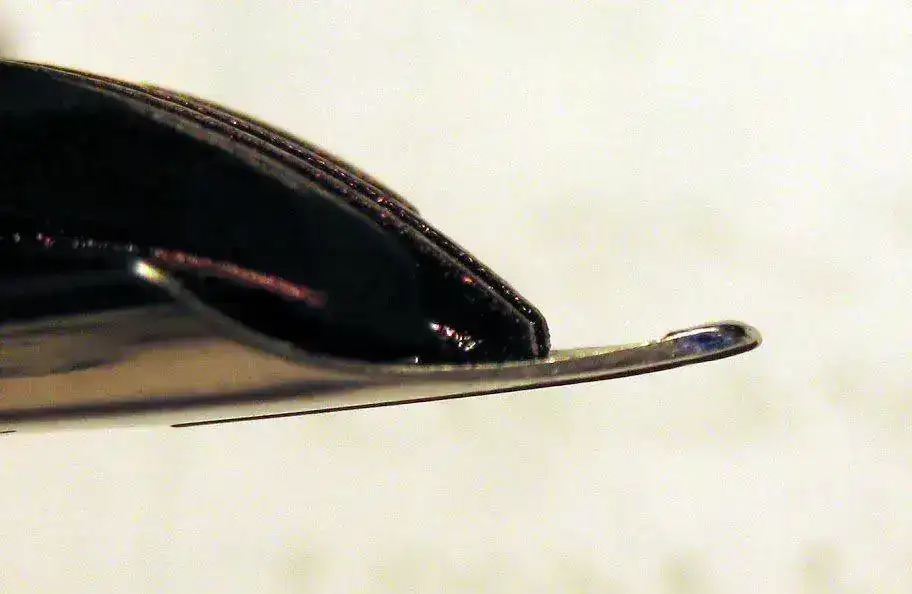

Estoy intentando mejorar el flujo en una Pelikan 100N con plumín (CN) cromo níquel, he realizado una limpieza a fondo (ahora está cargada) del conjunto plumin alimentador, con la limpieza ha mejorado algo, pero falla de continuo en el arranque, ¿ tendré que abrir los gavilanes ?
A ver si con unas malas fotos algún experto puede ver alguna anomalía.
vista superior
lateral
Puedo subir más fotos si es preciso :D:whist::
Pues no sé si es la foto o que... pero en la última parece que están pelín desalineados.
A ver, haz lo siguiente:
Prueba a presionar el punto, cómo si fueras a arrancar a escribir, sobre la uña del primer dedo (El gordo de toda la vida) varias veces. La cuestión es presionar lo justo para conseguir una buena alineación... y no pasarse!
No sé si me he explicado.
Te has explicado a la perfección, he empleado el mismo sistema que usábamos en la escuela cundo se "descaballaba" el plumín, primero se apretaba (haciendo fuerza) la parte baja del plumín y abríamos los gavilanes, posterior apretábamos en la parte superior para cerrarlos, y solía funcionar, pero...aquellas plumas no tenían alimentador.

Se puede hacer pese al casquillo roscado. Ese casquillo funciona a presión, como en las boquillas normales. De todas las maneras, a parte de la desalineación, da la sensación de que están muy juntos por la punta. Una pasada de galga seguro que lo arregla.

Has desmontado el conjunto plumin-alimentador? podria esta algo obturado. Aun asi yo tambien veo un poco desalineados los gavilanes y ciertamente alineados y con el alimentador mas cerca de la punta del plumin el problema de flujo podria / deberia resolverse definitivamente.

De la punta del plumín al alimentador tiene 3 m/m. No consigo sacar el conjunto plumín alimentador del casquillo ¿va sellado?
No va sellado, va a presión. Algunas veces es dificil desmontarlo, pues hasta con el banquillo no se puede, si entra el plumín, se cuela el casquillo. Prueba a dar un poco de calor con un secador y luego con el plumín hacia adelante, apoyando las uñas de los dedos índices en el casquillo (en el lado del plumín) empujar con las de los pulgares por la parte trasera del alimentador (no se si me explico...)
Te he entendido, lo he metido de nuebo al agua y a la noche haré la prueba como dices, gracias Cántabro
Ya está en marcha, ¡¡¡ como escribe la pájara!!!
