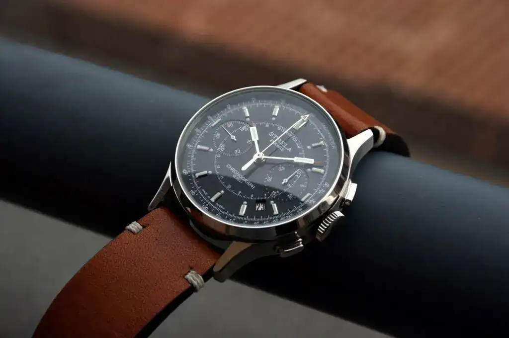

¿Crees que un buen relojero (no un cambiapilas) es capaz de fabricar un plexi a medida abombado?
Algo como esto:
Para los compañeros que puedan estar interesados os informo de que hoy he llevado el reloj al relojero y me ha dicho que, aunque supone una dificultad por el tipo de bisel, va a intentar ponerle un plexi abombado.
Me ha dicho también que puede que se caiga el plexi (¿?), que rozen las agujas (¿?) y que me lo hace, pero que no se responsabiliza de como quede.
¿Que os parece?
Yo sinceramente no lo haría. Pon el original que también es abombado y no te compliques con experimentos.
El reloj es precioso y el planteamiento que te hace (que se caiga, roce, no me responsabilizo) me lleva a pensar que lo mejor es no tocar [emoji20]
Uff, mucho riesgo por delante Ya de mano..
Por cierto el reloj de ve bien bonito! !

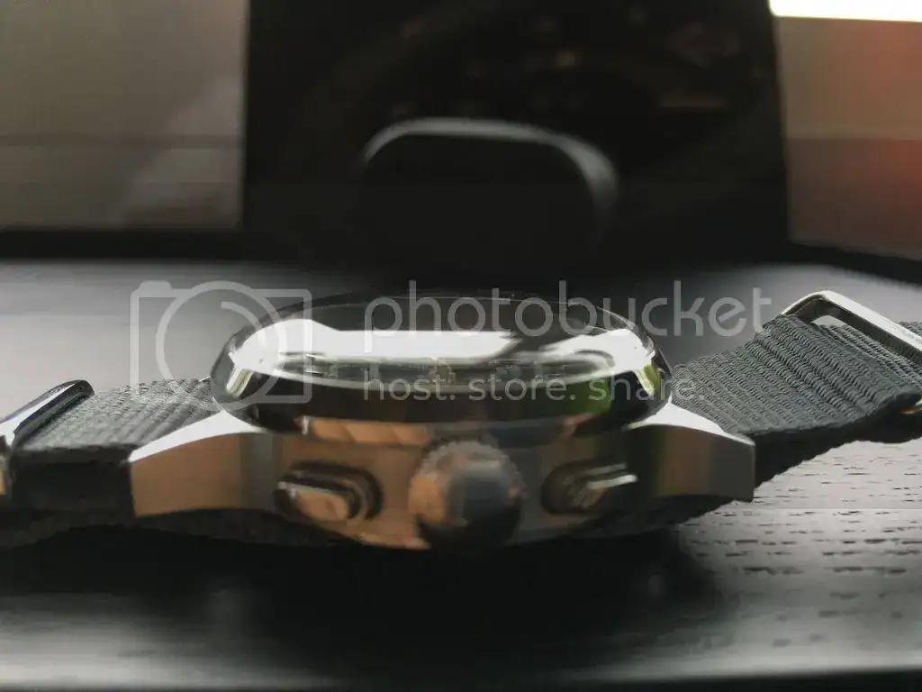

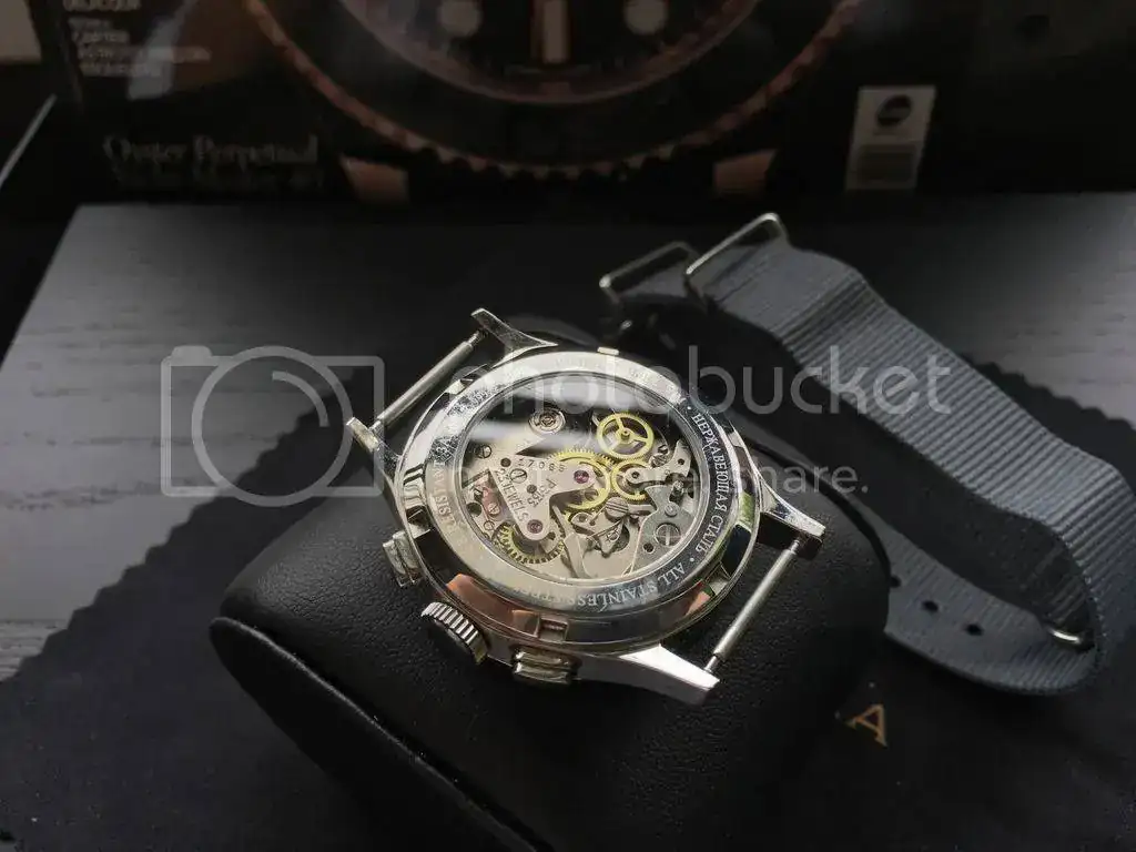

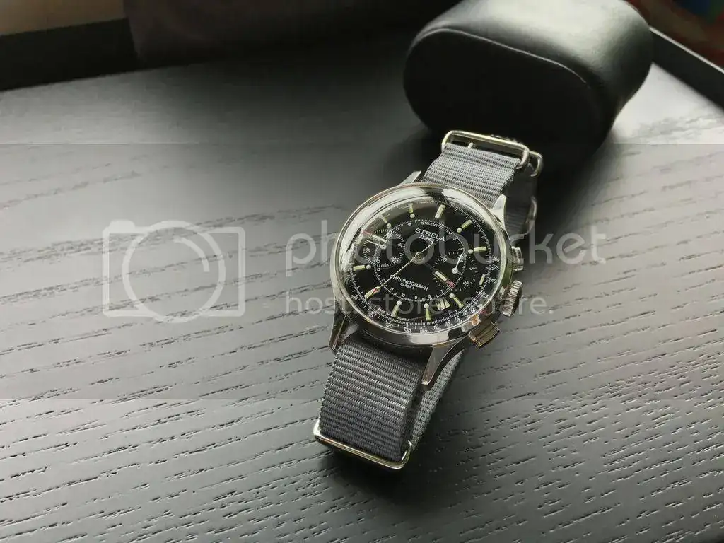

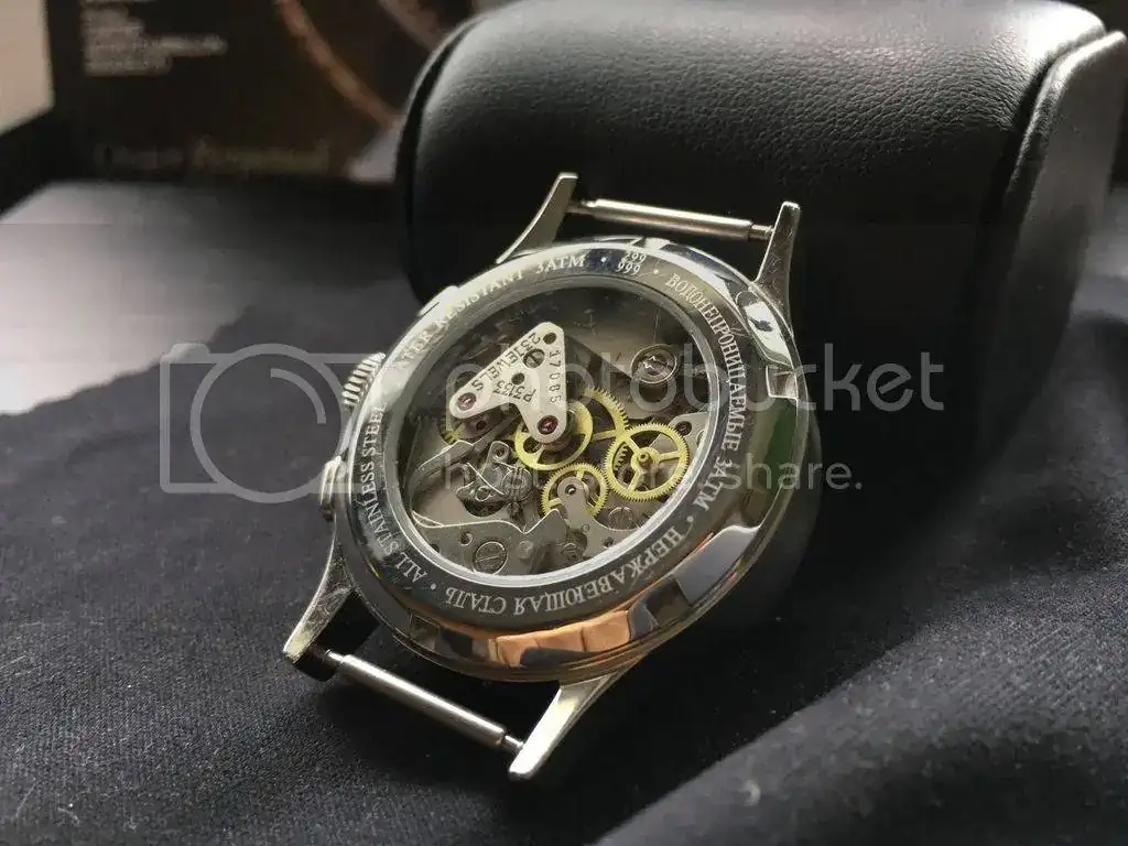

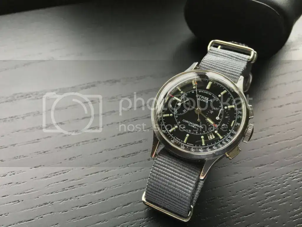

Lo prometido es deuda:
Tengo que decir que el cambio es simplemente espectacular. Ahora se acerca mucho mas al 1963. La claridad y la ausencia de reflejos en el plexi frente al cristal mineral antiguo es abismal.
Antes me parecía un reloj feo y barato. Ahora me encanta.
Ya solo me queda no cruzarme con un Omega SMP 300 ceramic azul a buen precio para seguir disfrutando de el lo que dure.. :ops:
Cuál compraste al final? Es precioso
Pues lo llevé al relojero y me buscó un plexi, no muy alto y que encajaba bien. El resultado en persona es espectacular. :pardon:
Francamente precioso. [emoji7]
Queda genial, para mi gusto mejor que el zafiro.
Pues ha quedado estupendo, para mi mejor que con zafiro.:ok::
Ha quedado espectacular compañero, me alegro mucho. Buena pieza, bonitas fotos, que lo disfrutessssss. Un saludo.
