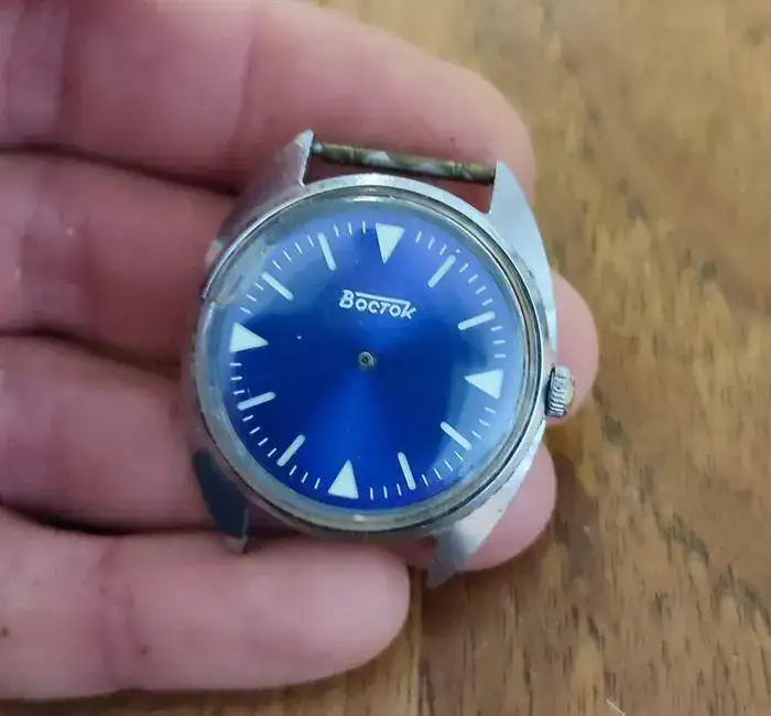

Tiene su encanto vintage!! pero el plexi está roto.

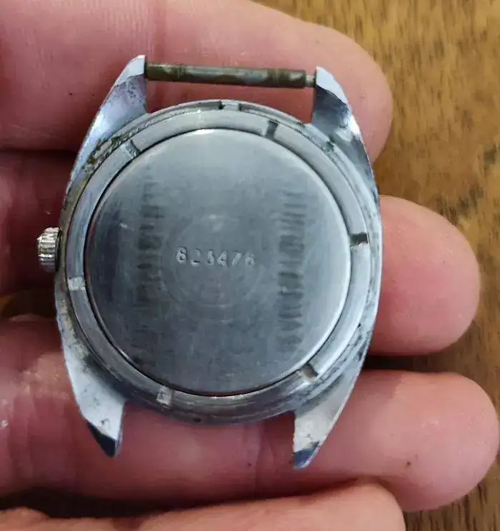

Aquí es donde pido ayuda, no tengo ni idea de donde pedir un plexi... si es que se puede! he mirado en algunas webs de fornituras y hay de todo pero con información demasiado ambígua para novatos, y es que ese plexi creo que tiene una rebaba, como un escalón donde va encajado a presión en la caja:
No se si se aprécia!

Hola de nuevo!! acabo de ver que el reborde es en realidad mugre fosilizada, lo he limpiado un poco y he sacado fotos algo mas detalladas:
Entonces creeis que sería suficiente con pedir un plexi cúpula del mismo diámetro??

Supongo que pidiendo del mismo diámetro te sirve.
Te adjunto un link del que podrias comprar (si eres de Europa). https://www.vostok-watches24.com/catalog/uhrglaser-armierungsring/
Lo que no se es como se monta. Nunca lo he hecho.
Reacciones: Geómetra
No te sirve un plexi normal? Con que sea de doble altura (pq tiene segundera central) y los milímetros exactos de diámetro...
Prueba en gran y como cuestan 2 duros pide una medida de más y otra de menos.
