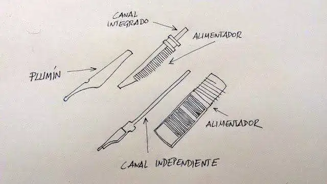

En la Preppy eso no es posible, el canal del alimentador va por el interior del mismo, como se puede apreciar en la imagen del blog del compañero Pedro (el pajarete orquidiado), comparando un conjunto típico (arriba) con el de la Preppy (abajo):

¿Cómo que no? Ya digo en el post #4 que no es posible; A la Preppy no se le puede abrir el canal porque no tiene canal, es un tubo por el interior del alimentador, no se puede abrir ni agrandar.
Cierto, pero no es el en el #4, la solución la diste en el #2:

Bueno, pues me he comprado 2 preppy en 0.2, y SI, se puede aumentar el flujo.
Una vez desmontado el conjunto del alimentador y plumín, con la ayuda de unos alicates planos o de un poco de goma (OJO a no juntar los gavilanes al apretar), se retira el plumín de acero de su alimentador y aparece el canal de alimentación, como todos los plumines del mundo. Personalmente he usado una hoja de afeitar, de las clásicas para repasar el canal que va desde casi la punta hasta el final del "bastón".
Una vez montada de nuevo he tenido que usar la cuchilla de nuevo para recolocar los gavilanes que junté por error y la preppy ya escribe en un grosor prácticamente idéntico, pero bastante más húmeda.
El resultado sobre el papel es bastante difícil de apreciar, solo se nota una ligera mejoría del deslizado, pero el trazo no es muy diferente.
En este dibujo, en la preppy el canal está por encima y desde la punta, hasta casi el final del "bastón", y SI es posible quitar el plumín y aumentar el canal, que es lo que lleva la tinta al plumín.
Ver el archivos adjunto 566518
