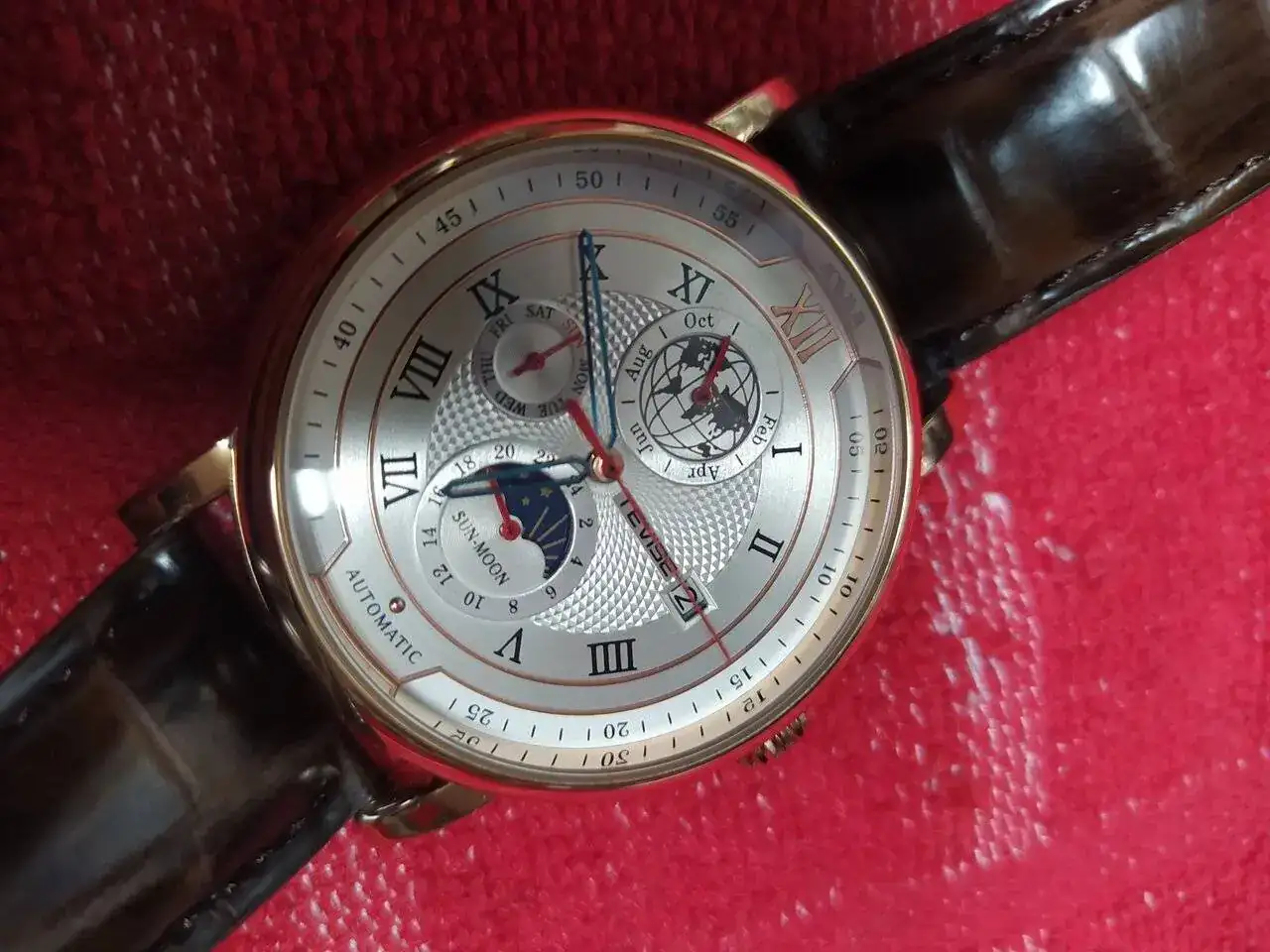

Pues yo, puede parecer cutre, pero no lo es, he usado rotulador permanente y para mí, el resultado es óptimo.
Por ejemplo, éste (pintadas de azul horaria y minutero y de rojo segundero y demás pequeñas)
Reacciones: Macham, Alfredo BRB, CarburoMaster y 3 más

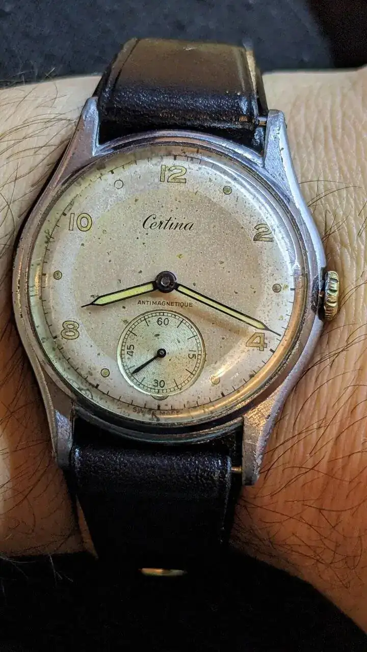

Humbrol.
2021-2-21-12-17-19-jpg.934001
Reacciones: Fran Cisco y CarburoMaster

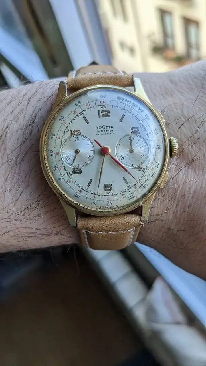

Buenos días, yo para cuando quiero pintar las manecillas enteras utilizo pintura en esmalte, lo malo que los botes no suelen ser pequeños...o al menos en la ferretería de mi pueblo.
Aquí el resultado con la trotadora pintada en rojo.
