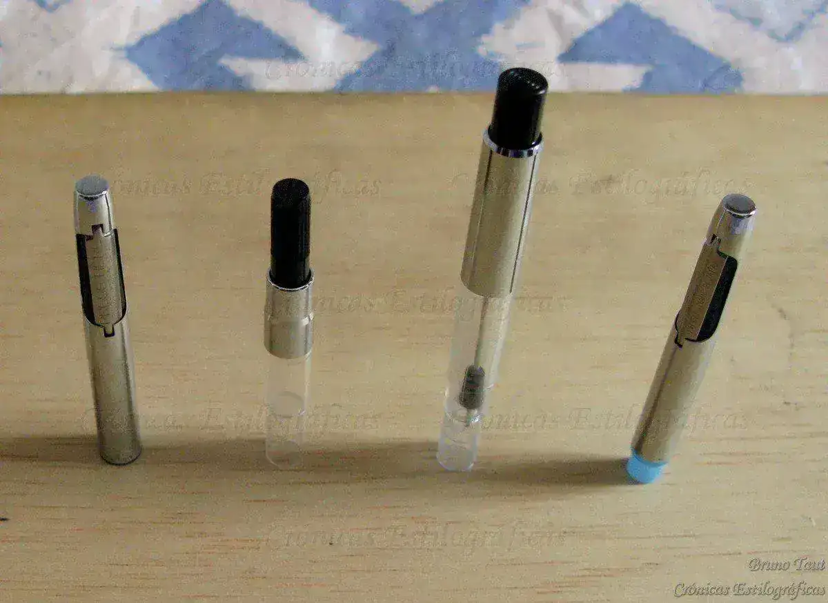

Los conversores de Pilot:

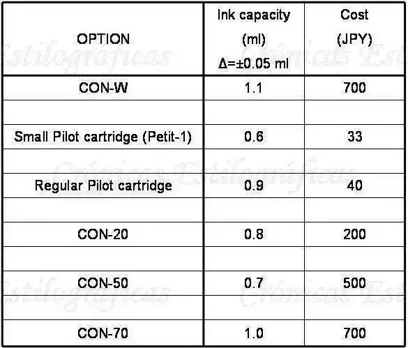

Sus capacidades y sus precios en Japón:
CON 20 y CON-W: de presión sobre un saco elástico.
CON 50: pistón
CON 70: pistón con válvula de cierre
Saludos,
Iosepus
CON 50: pistón
Saludos,
Iosepus
Iosepus: Muy amable gesto el de hacerme llegar las fotos de los convertidores y el cuadro. Lo guardaré.
