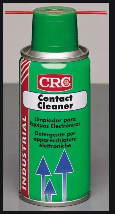

Hay un spray que se usa para limpiar circuitos electrónicos, contactos, etc, se llama contact cleaner de CRC, el electro 2-26 de la misma marca también te vale (es lo mismo)
Su uso es muy sencillo:
1. quitas la alimentación, en este caso la pila
2. lo rocías todo (en este caso como se trata de un reloj que tiene engranajes con aceites, echalo en un trapo para limpiar solo donde este sulfatado)
3. esperas a que se evapore para ponerle la pila
Reacciones: ALMARES, ValenSpain, Korben y 1 persona más

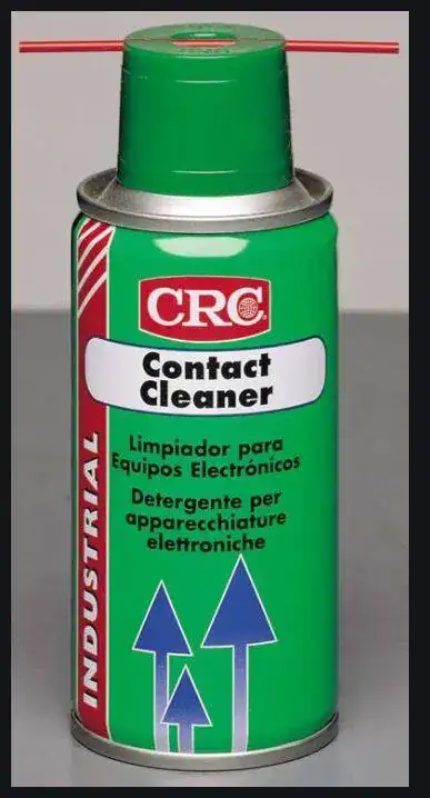

Ver el archivos adjunto 1183399
Muy buena recomendación. Uso los dos tipos a diario y son de lo mejor. Pero hay una diferencia entre ambos, si bien los dos son dieléctricos, el CRC Contact Cleaner de la foto si que se evapora, pero el CRC 2-26 no. Para limpiar los circuitos eléctricos de los relojes yo escogería el Contact Cleaner que no deja ningún rastro.
