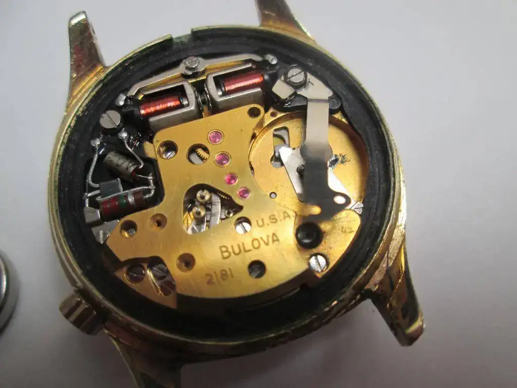

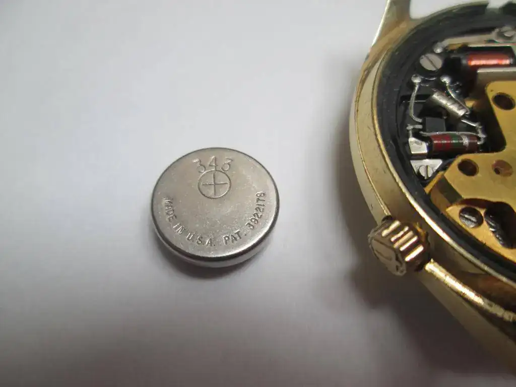

Queridos Amigos:
He comprado un bulova accutron, y necesito cambiarle la pila o batería. Ya la original no se consigue, es la 343, ¿cuál sería la de reemplazo? Dejo algunas fotos.
Muchas gracias

Lo he probado con una bateria, y no me funciona, no sé si será la batería adecuada, o el reloj ya no funcionaba de antes. Si tienes algún consejo al respecto, os lo agradecería.
Saludos y gracias nuevamente!!

Gracias Jacobu: he puesto la batería, de tamaño es perfecto. finalmente lo pude hacer caminar, anda perfecto!!! PERO, adelanta demasiado. Hay algún modo de atrasarlo? Gracias!!

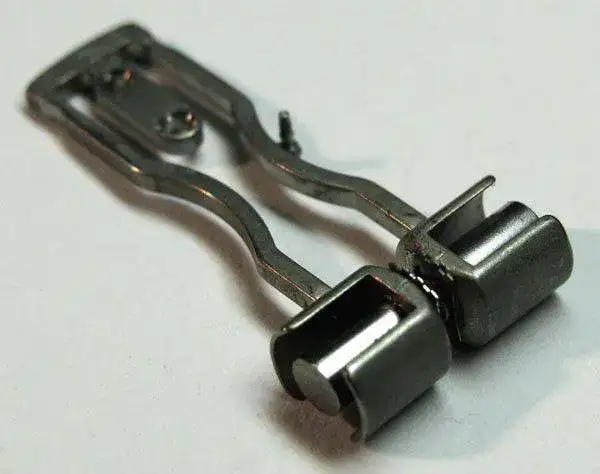

Si adelanta para eso tienes que tocar a los ajustes de los extremos del diapasón, pero sólo lo debe hacer un profesional ...
Son las dos pequeñas pletinitas (parecen una coronita) que están en el interior del diapasón...
Pero por lo que sé es jodido dar con el punto ... se necesita un cronocomparador especial ...
Si el adelantamiento es exagerado, tendrás que poner una pila con amortegamiento a 1.35 v, si no es mucho se puede lograr por los trinquetes, dándole al trinquete de impulso menos prersión y mas al de contención. Pero para eso se necesita una lupa de buen aumento y mucha presición.
