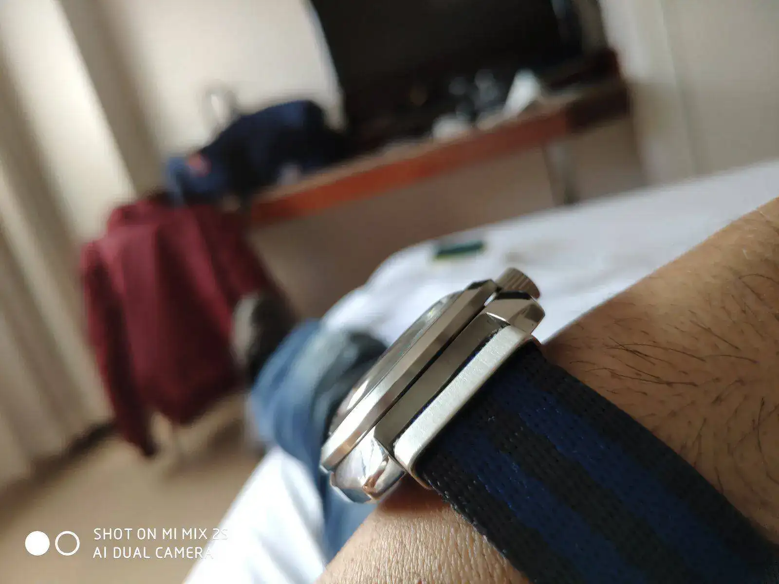

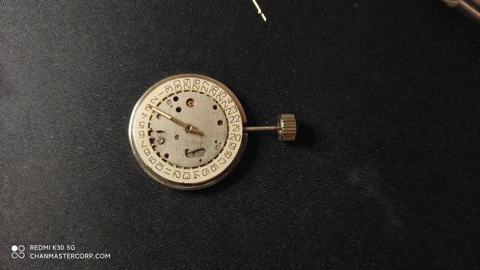

Tengo un problema, adquirí este modelo
Y compré este bisel
No hay manera de que encaje, aprieto con los dedos y miedo me da de que se rompa.
Puede ser que no sea compatible este bisel con el reloj???
Reacciones: BRUICHLADICH y Josuegomez
Y compré este bisel
Es compatible, otra cosa es que se deje poner.
Reacciones: BRUICHLADICH y casietes
Toca sufrir camarada.
El problema está en que cualquier cambio o manipulación de uno de estos relojes puede tener varios niveles de dificultad, desde un cambio de caja o corona a uno de dial o agujas son grados diferentes de dificultad y en ocasiones con la ayuda de herramientas específicas, pero siempre te enfrentas a un reto similar que acabas dominando mejor cuanto mas practicas.
Con los biseles el grado no es de dificultad, es de aleatoriedad. La teoría es simple, las herramientas casi innecesarias. Pero en la práctica ¿Ay amigo! cuando te crees que lo controlas viene ese bisel que te derrota.

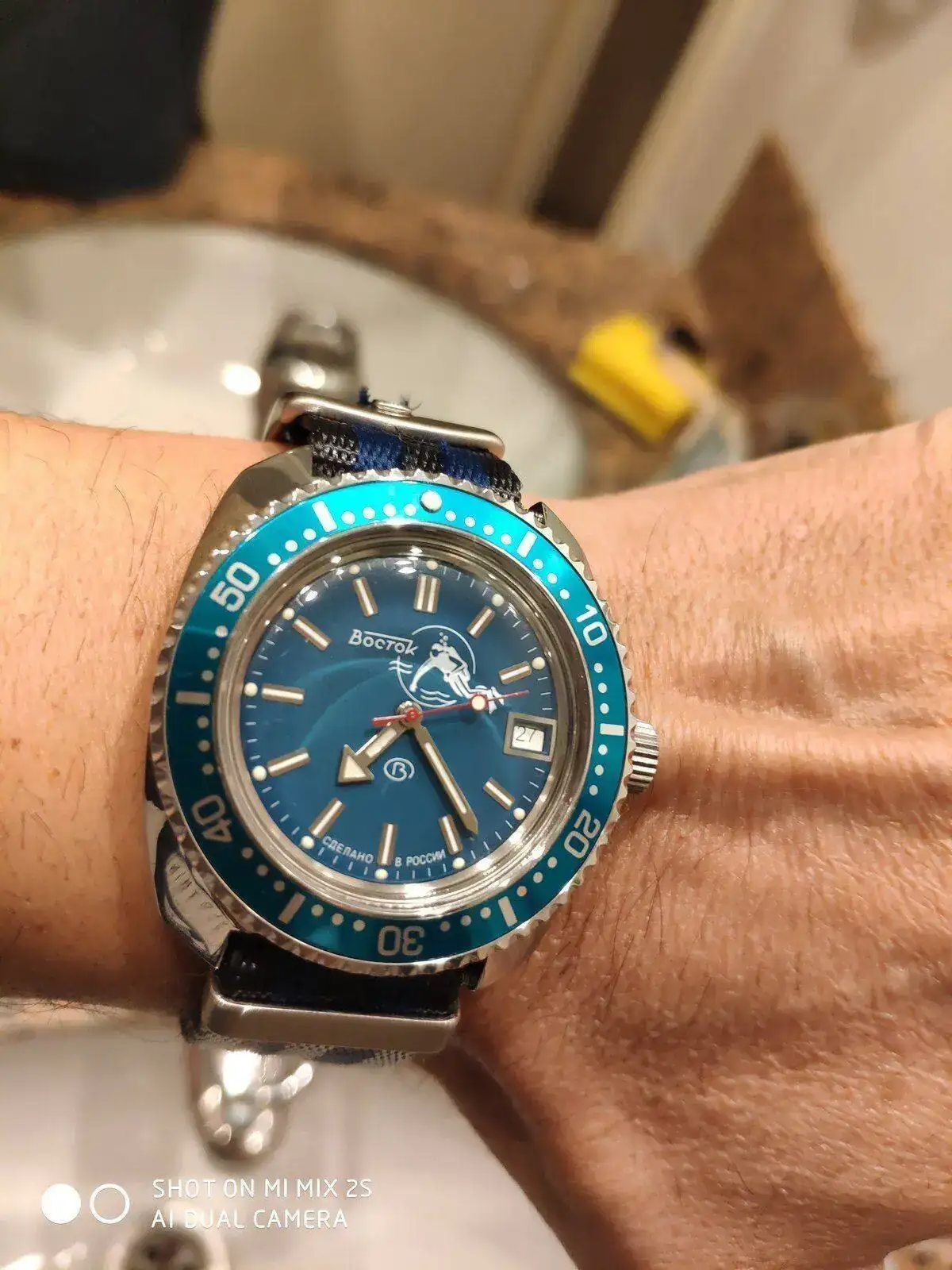

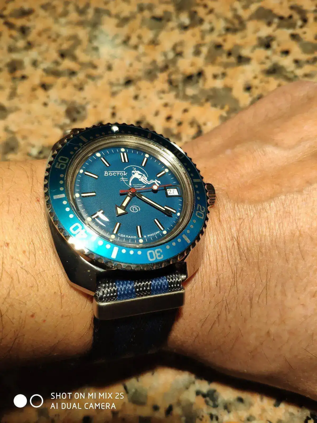

Pues ya esta puesto!!!
He tenido que estirar el alambre, osea quitar todas las dobleces que vienen y bien remetido, como si no a la vista no estuviera.
No se si me he explicado.

Enhorabuena!
Reacciones: casietes
Que bonito te ha quedado compañero, ahora a disfrutarlo con mucha salud.
Reacciones: casietes y Josuegomez
