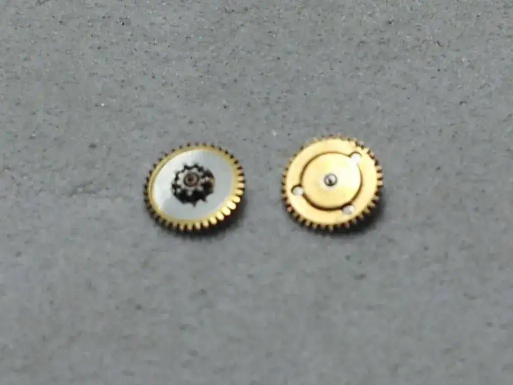

Hace ya un tiempo mostré un Certina Certiday 25-652 perteneciente a mi padre el cual después de mucho esfuerzo conseguí restaurar. Sin embargo mi padre me dijo que el reloj se le paraba, aun cuando estaba comprobado y revisado. Ahora que lo tengo nuevamente en mi poder he descubierto el problema. Una de las ruedas del auto está incompleta por lo que no carga correctamente. La referencia del repuesto es la 1520 ¿Alguien tendría ese repuesto o alguna máquina de desguace de donde conseguirlo?. No es necesaria la pieza completa, basta con el piñón libre que lleva la rueda.

PedroA, entre todos vamos a intentar conseguirlo. Puedes poner una foto.

Gracias D. Luis. Lo primero es la salud. Ahora pondré una fotografía de la rueda.
Yo creo que trngo. Si m dices cuál es y la tengo t la doy!
Muchas gracias. El reloj lleva dos iguales. Como puede verse en la foto lleva un pequeño piñón en el centro. A la que está en sentido contrario es a la que le falta. Basta con el piñón ya que puede quitarse de la rueda. El reloj empezó a funcionar mal tras una visita al relojero así que entiendo que este lo perdió porque yo lo monté tal y como vino a mis manos.
ese piñon esta montado al reves, si no la encontraste ponte en contacto conmigo, tengo creo, dos completas.

Por fin conseguí la pieza que necesitaba y el reloj parece que funciona correctamente. Muchas gracias a ATA por la pieza y a francis por su ofrecimiento.
