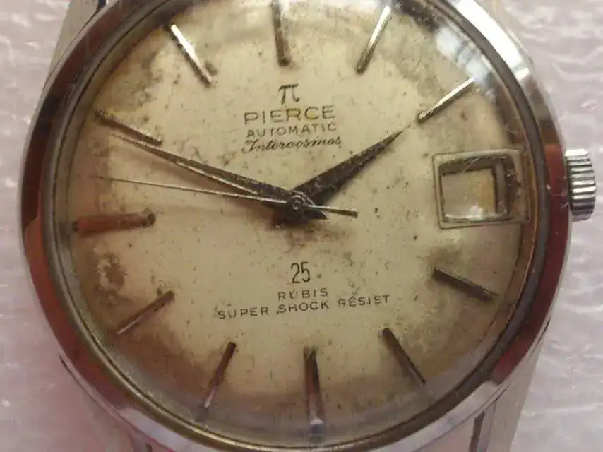

Se trata de un Pierce intercosmos automático de 25 jewels con daños evidentes en esfera y movimiento.

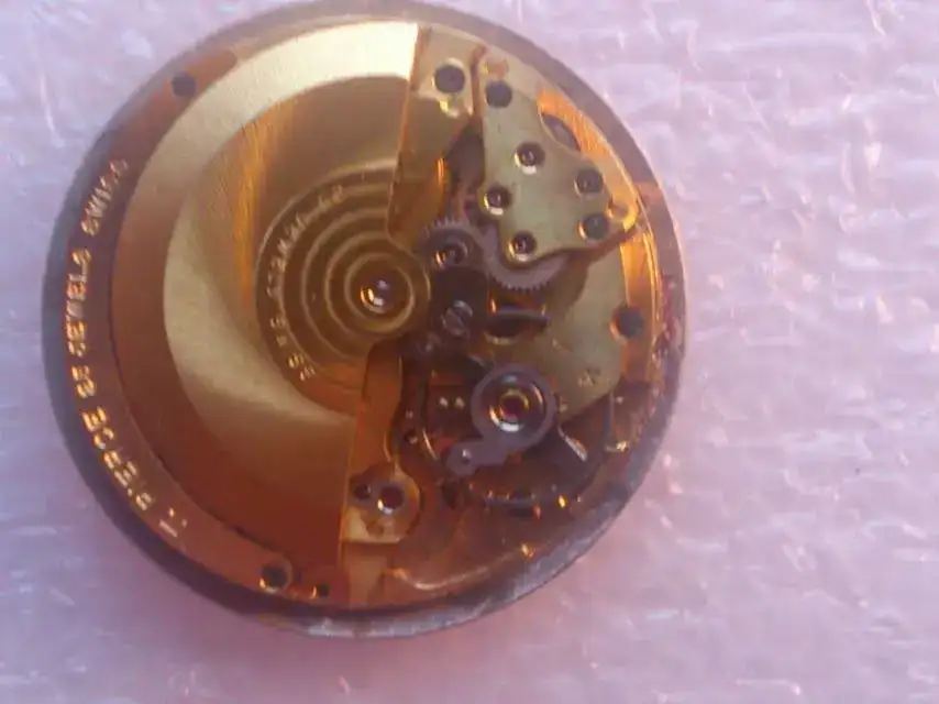

Cuando abrí el reloj, descubrí para mi sorpresa que todo el calibre estaba bañado en aceite, y de buena calidad, que había llegado a la esfera.
Pienso que el reloj podría ser de los años 50 o 60 por el tipo de caja pero lo que más me ha sorprendido es el precioso calibre que esconde en su interior.
Se trata de un precioso calibre en color dorado que cuenta con volante compensado y que está identificado como Pierce. Quizá alguno de los expertos del foro podrían aportar algún dato más para esclarecer su origen. No tengo claro si se trata de un movimiento exclusivo de Pierce ya que en la tapa trasera aparece un número de serie (2142) o bien podría tratarse de la personalización de algún movimiento eta o unitas.
Desconozco el tipo de aleación en que está fabricado pero me ha sorprendido que los tornillos estén oxidados mientras que el calibre está impoluto.
Otro aspecto curioso es el módulo automático cuyas ruedas gemelas están insertadas dentro de una jaula que facilita su extracción.
Esó sí, siempre que no estén repletas de herrumbre en cuyo caso es necesario desarmar la jaula para extraerlas.
En esta última foto se aprecia perfectamente el calamitoso estado en que se encuentra el movimiento.

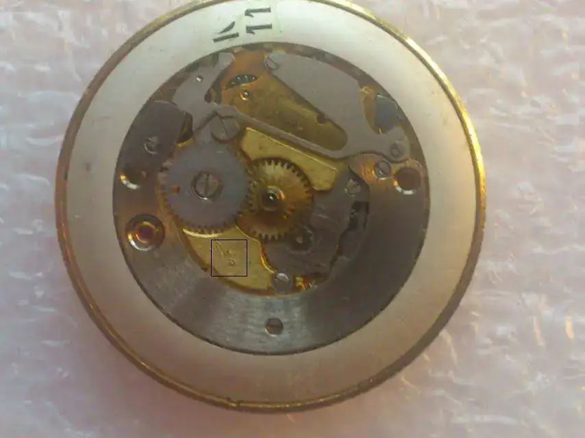

Continuando con la investigación, mi impresión es que Pierce podría encargar las diferentes partes del reloj para personalizarlas. Este hecho se ve reforzado por dos circunstancias. La primera es que en el reverso de la esfera aparece la inscripción HUGUENIN que fue un famoso fabricante de relojes de la época hasta que la empresa fue comprada por Hamilton a principios de los 60.
La segunda circunstancia es que en el lado de la esfera y una vez retirada esta se observa las iniciales UT (ver recuadro) por lo que pienso que podría tratarse de un unitas.
Por cierto que cualquier idea sobre dónde conseguir un anillo del datario será bienvenida.
Después de algunos esfuerzos, que yo modestamente suelo definir como gesta o proeza, el reloj está funcionando a falta de datario, claro.
La esfera está tan deteriorada que me he limitado a limpiarla y creo que se quedará así.

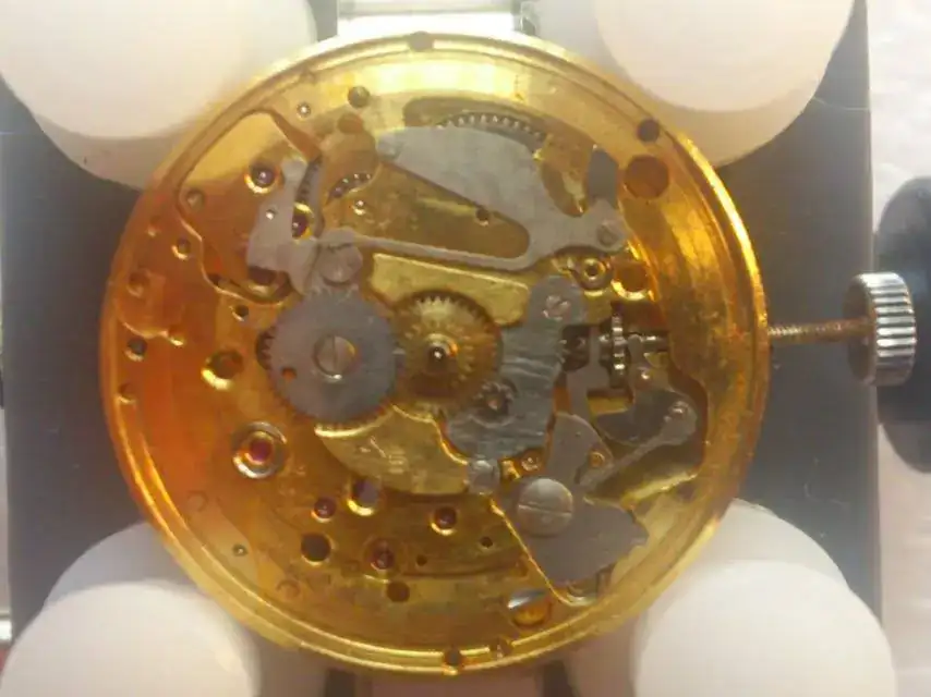

Ilustro el hilo con el movimiento de mi Pierce
Si pone una fotografia sin el disco de calendario, sería de utilidad para poder ver el resorte del tiret.

Sí le quita la parte del calendario y nos deje ver el rte. de tiret - esto nos ayudará mucho.
Mientras tanto - trate de mirar debajo del volante - para ver sí está el calibre grabado ahí.
Mañana - sí usted coloca aquí estas fotos que le pido - es posible que tenga una repuesta y quien le dice - la solución.

Amigo Fernando, a continuación inserto la foto que me pide por si le es útil para reconocer el calibre.

Buen día joler; este reloj no fué construído por la fábrica Pierce.
El movimiento es un calibre A.S. 1656 - A.S. 1673 y flia. Apareció allá por los años 1955 - cuando yo comenzaba con la relojería y siguió construyendosé por muchos años.

Desconocía totalmente que el resorte del tirete fuera un aspecto determinante para identificar la manufactura de un calibre.
Efectivamente, tiene usted toda la razón, Luis, he consultado al oráculo de ranfft y aparece algún calibre de A.S. prácticamente idéntico al que monta mi Pierce Intercosmos.
Nuevamente, gracias a todos por sus aportaciones sin las cuales no se si habría llegado a identificar el calibre porque las iniciales UT del anverso me tenían bastante despistado.
