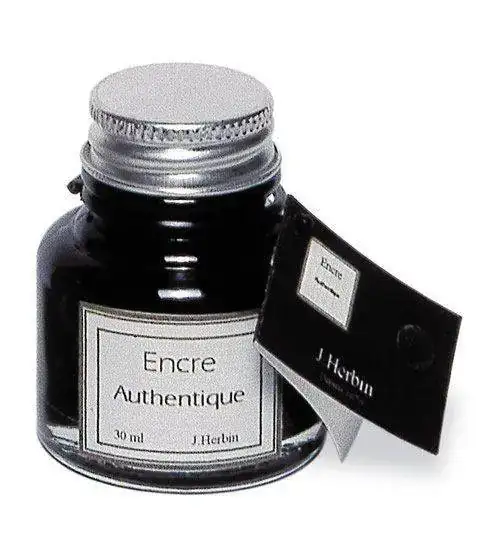

En el blog al que se refiere el compañero ruizcasas, su autor dice lo siguiente:
"La Herbin Encre Authentique ( que aunque la casa advierta es para plumillas, todos los notarios franceses que conozco usan en sus plumas) que realmente no es ferrogalica sino de palo Campeche, pero la incluimos en este grupo"
La tinta a la que se refiere no es la Perle Noire (que pertenece a la serie de tintas para pluma estilográfica) sino la Herbin Encre Authentique (perteneciente a su serie de tintas especiales), que según la web de la propia casa Herbin describe así:
"También conocida como 'tinta de juristas', esta tinta de negro intenso era usada por los notarios franceses para escribir en actos oficiales. Se dice que lo escrito con esta tinta puede leerse durante 300 años. Contiene taninos de palo de Campeche que permiten su excepcional conservación".
El palo de Campeche, palo de tinte o Haematoxylum campechianumes, según he averiguado, una especie arbórea leguminosa original de Méjico que se utilizó tradicionalmente para obtener tinte rojo con el que dar color a los tejidos.
Por tanto, el responsable del blog "super pens /super estilográficas", a pesar de otros errores que habéis citado, no estaba equivocado en su alusión a la tinta Herbin, pues la tinta a la que se refería era esta:
La "Perle Noire" no es ferrogálica; la "Encre Authentique" podría considerarse ferrogálica ya que el tinte de palo de Capeche se obtiene por decocción de su madera con sulfato de hierro.

Estarás de acuerdo conmigo que es un poco confuso que aparezca una foto de un tintero de Perle Noir y que después del párrafo que mencionas ponga.
Alejandro Dumas escribió el manuscrito de Los Tres Mosqueteros con Herbin Perle Noir en Abril de 1844. Ahí sigue con total calidad y sin variar el tono . Una tinta muy fiable, quizás la mas probada
Sí, la verdad es que induce a la confusión.
