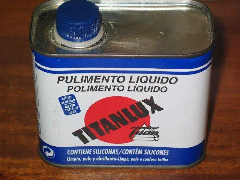

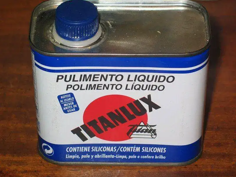

Yo he usado con óptimo resultado "Pulimento Líquido Titanlux / Contiene Siliconas".
    48,4 KB · Visitas: 890
Yo también llevo usando hace mucho tiempo TITANLUX, en muy bueno para todo, plásticos y metales. Lo aplico con un paño de algodón y le saco brillo con paño de microfibras.
