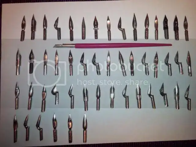

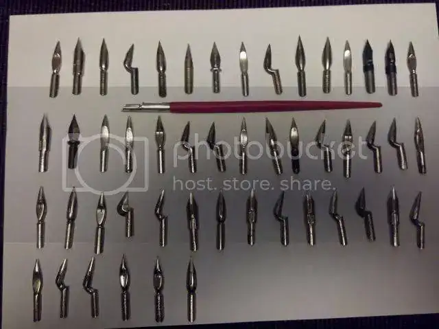

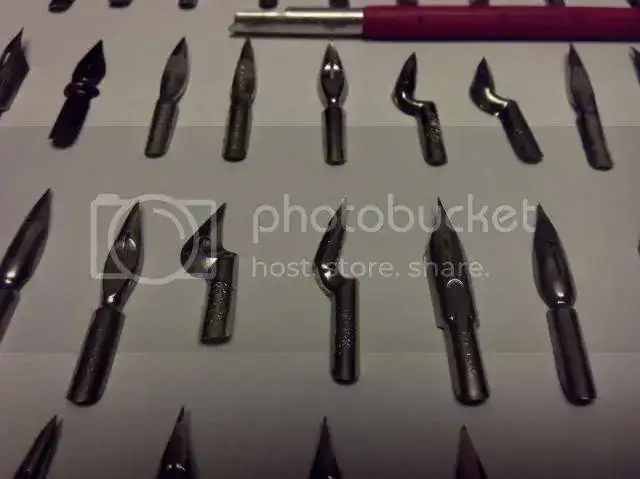

En realidad estoy comenzando, y harto de pagar euro y pico (o más) por plumín en una tienda de arte de mi ciudad, he optado por comprar un kit de 50 plumines acero inox + palillero por unos 17 euros puesto en casa, envío desde España.
Diferentes marcas (Verabil, Florete Español, Johan Sindel, Cisne Hidalgo, Boira, Oblicua, Corindon, Redy, Super Daimar, Darcelo, Elite, Granados, Florete, Royal, Jaer Selecta...) y ningun modelo repetido, los hay muy parecidos pero no son iguales.
Aún tengo que probarlos, entre todos alguno me encajará.
