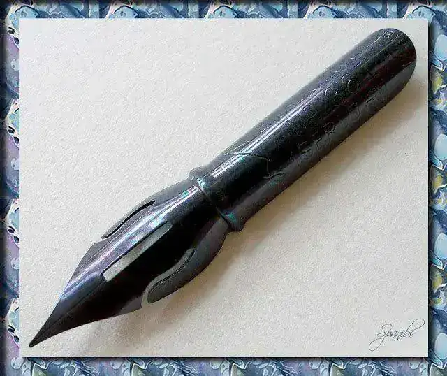

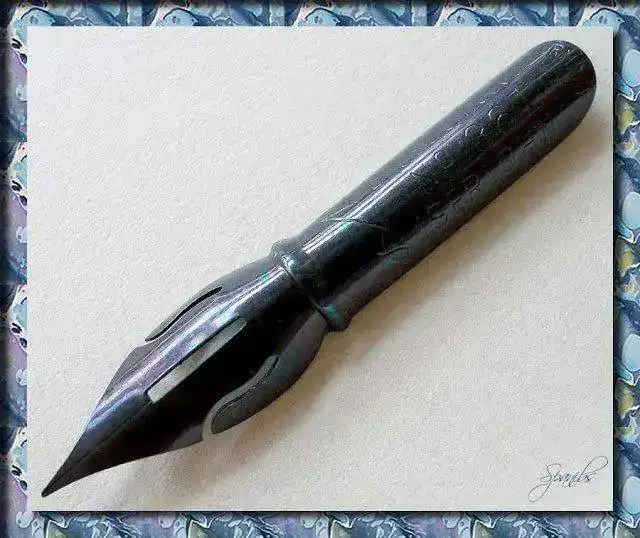

Hola a todos. Animado por los ejemplos que he visto en el foro, me he comprado un plumín flexible y un palillero para aprender caligrafía. Pero me estoy encontrando con más dificultades de las previstas :( Os digo los elementos con los que cuento, a ver si voy bien:
  • Plumin brause steno 361, flexible, como este:
  • Tinta, la parker y diamine de la estilográfica
  • papel: el de fotocopiadora y libretas que usaba con la estilográfica. Con la estilográfica iban bien, pero con la plumilla no se pueden usar, se bañan en tinta hasta traspasar a las hojas que hay debajo, y se ramifica todo lo que escribo como escarcha de invierno :-( ya he leído en algún hilo del foro que recomendáis papel de 100gr, así que mañana me daré una vuelta por el carrefour a ver que hay
La primera gran duda que tengo es que apenas puedo escribir dos letras seguidas. Yo mojo la plumilla introduciéndola en el tintero, y luego escribo, pero mas de dos letras no hay tinta. He visto a gente con esta plumilla escribir sin parar, como en este vídeo. ¿Cuál es el secreto?

Hola megapixel.
El problema está en la tinta que usas, ya que la de estilográfica es demasiado fluida. Para poder escribir con comodidad con plumilla y palillero tienes que espesarla añadiendo algo de goma arábiga, con unas pocas gotas es suficiente. La venden en polvo o líquido.
Esa mezcla de tinta+goma no la uses para cargar plumas ya que puedes obstruir el alimentador.

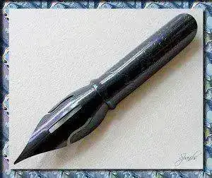

Es un reservorio de tinta, aunque generalmente se usan en plumillas rígidas también las hay para flexibles. Hay infinidad de sistemas, actualmente veo mucho uno que se pone debajo del plumín, como este:
Seguramente lo usaste para hacer la redondilla que se hacía en aquella época con plumillas de corte recto ¿Puede ser?​
En el blog de José Garrido se puede encontrar un estupendo artículo al respecto de sistemas de reserva de tinta en plumillas:
http://artimannias.blogspot.com/2011/03/plumillas-con-reservorio-plumes-avec.html

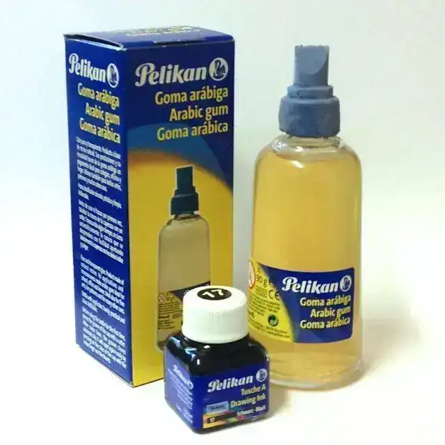

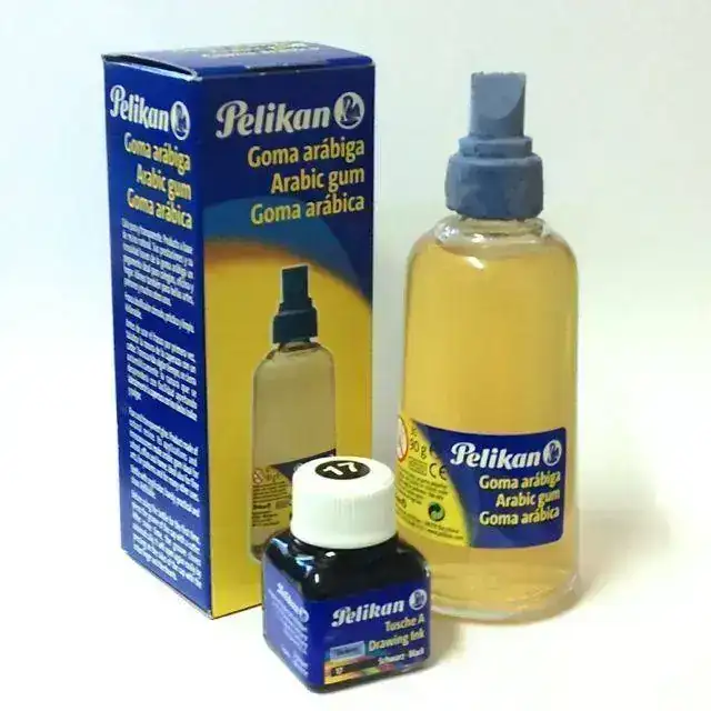

Uff, gracias a todos por vuestra ayuda :) Hoy he estado de compras. Mi visita al carrefour ha sido infructuosa, porque solo tenían paquetes de papel de 80 gr. y 90 gr., pero no de más gramaje :-/ Si que tenían recambios y libretas Optik, pero eran de 70 y 80 gr., y he preferido ahorrarme el dinero y esperar a buscar a ver si encuentro algo mejor. Por cierto, de precio mal, porque tenía el encargo de alguien para comprar dos o tres libretitas de anillas pequeñas, de las mas simples que hubiese, y estaban al doble de precio que en la librería de mi pueblo ::bxd::
En cambio, en lo que si que ha habido suerte es en la visita a la papelería local :clap: Tenían goma arábiga y tinta china, y esto es lo que he comprado:
La tinta china, mas cara que la Pelikan Edelstein :-(( Cuatro euros me ha costado el botecito de 10ml. Todo sea por aprender :pardon:
La cuestión es: ¿que proporción de tinta de estilográfica / goma arábica tengo que mezclar?

En la caja dice que es un pegamento :huh: La he comprado a ciegas porque me habéis dicho que es para espesar la tinta, que si no ni se me ocurriría viendo la descripción del paquete.
