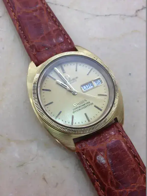

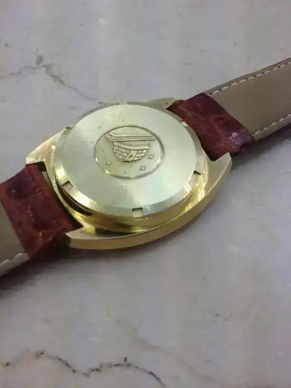

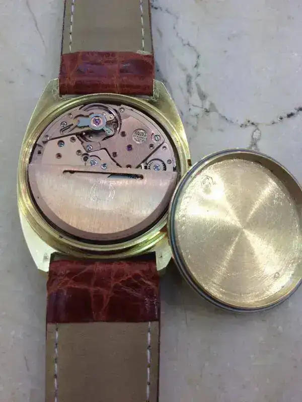

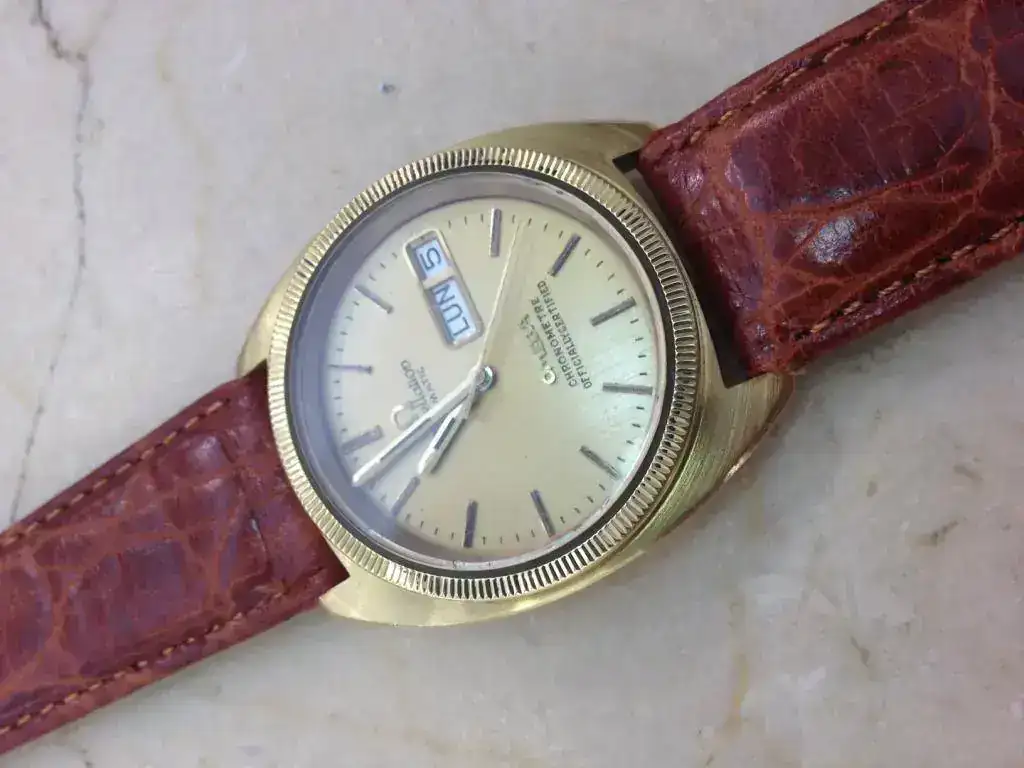

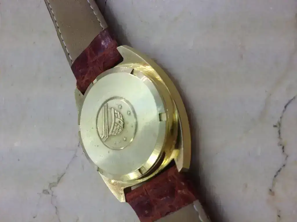

Bueno a lo que voy, hoy me ha caído en las manos un Omega Constellation de oro que no consigo centrarlo en el tiempo, lleva un calibre 1021 pero la tapa no lleva ninguna inscripción cosa que me ha dejado un poco confundido y no se si es normal o no ya que el resto de mis relojes si la llevan.
Os coloco fotos para ver si me podéis ayudar. He de decir que este modelo iba con armis de oro pero que por el momento en el que estamos no he podido conservar y el armis si que tenia todas las marcas y sellos.
Un saludo y muchas gracias de antemano.

Bienvenido Santi, Precioso reloj, la falta de marcaje en la tapa parece indicar que la caja del mismo no es Suiza, podría ser Española, Italiana y hasta Francesa, en este modelo es raro de ver cajas Nacionales ya que aunque se vio mucho en los años 50 y 60, se vió poco en los 70, por lo menos en España. Este detalle, no menosprecia el reloj, muchas veces lo hacía la misma casa Omega (Y Otras) en sus delegaciones fuera de Suiza y se hacía para evitar impuestos, que sobre el oro, era muy altos y esto encarecía muchísimo los relojes. Un saludo
Hola Santi, bienvenido a este rincón del foro.
La caja si no lleva marcas de fabricación Suiza, casi seguro
que es nacional.
En cuanto al calibre mira que numeración lleva, si empieza por
36 millones es del 1973.
Espero haberte ayudado, de todas maneras algún otro compañero
nos pueda dar más información.
De todas maneras como dice D. Luis, un Omega es un Omega.
Disfrútalo.
Un saludo,
Tony

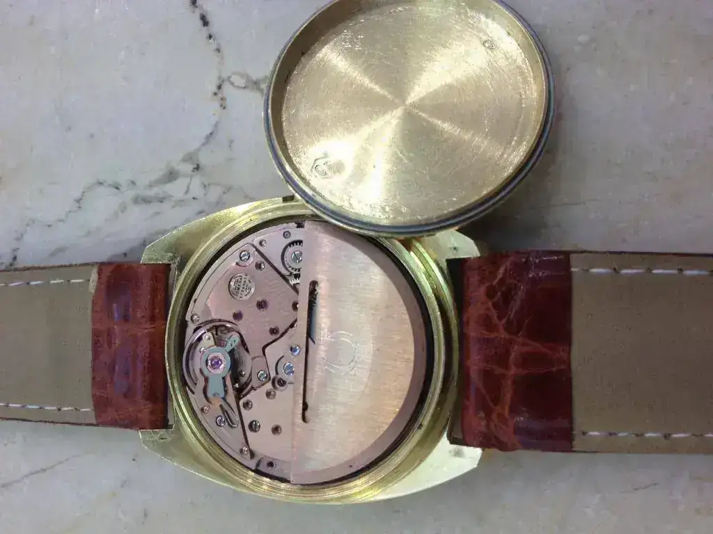

Muchas gracias a todos, en cuanto a la numeración del calibre empieza por 3736xxxx.

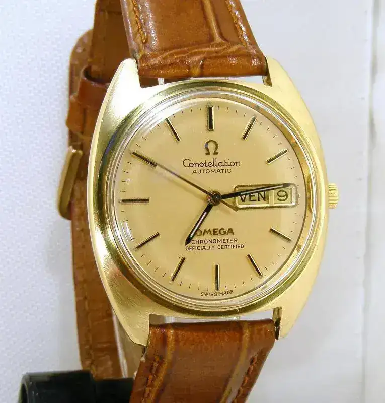

Santi, Es que la esfera fué restaurada, los trazos son gruesos y el modelo, esta demasiado arriba casi tocando al signo Omega, Además el "Chonometer" lo han puesto en Francés y el resto en Ingles, sin dejar espacio entre Officially y Certified, que en la tuya está todo junto, Algo Chapuza. Un saludo
Yo hablando de omega que pena, finales de los 60, un poquito retocado, me extraña ver un constellation con esa máquina, yo no debería entender de omega, pero donde esta el ajuste en cinco posiciones y tal, sino me equivoco es una 1020, bueno yo sigo con lo mio un abrazo
Querido Reca, dentro de las series 101x y 102x estan el 1011 (date) y 1021 (day, date) que son de 23 rubíes con certificado de cronómetro.
Por cierto bonito reloj amigo, aunque la caja no sea suiza ese tipo de cajas C me encantan. El dial con paciencia se puede llegar a encontrar.
Efectivamente han hecho las cajas de oro en aquellos tiempos aqui en Espana. En Gandia hay un taller que hasta hoy conserva cartones de cajas de acero suizos que han cambaido por cajas de oro. No solo Omega, tambien Longines. Pero no son marcados con el sello de Omega. La calidad no era igual que las cajas suizas, normalmente llevan fondos a presion y no de rosca (aunque este Omega lleva de rosca).

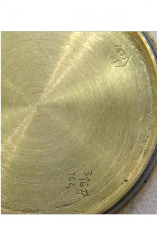

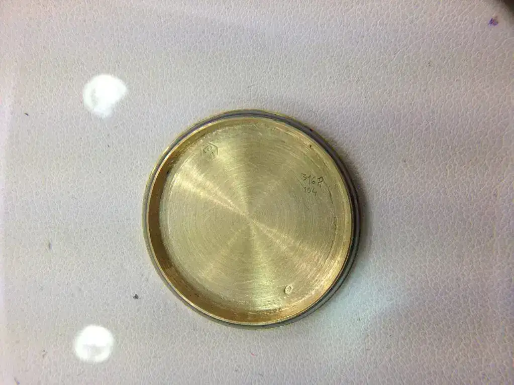

Aparte de lo que han dicho los compañeros,
se ven un par de punzones en la tapa,
sería bueno sacarles una foto con lupa,
y seguro que salen a la luz más datos sobre su procedencia, al menos de la caja.

Debo ser un poco torpe porque con mi cámara no consigo sacar un macro decente. Al final he usado la lupa y el móvil.
Tengo que hacerme con un juego de anillos de extensión y un anillo inverso para poder sacar alguna foto más nítida.

Esos punzones indican que la caja es de oro y el sitio de fabricacion, no dispongo de informacion actualizada y mi cabeza esta vacia, pero se puede saber. Indica tambien que la caja no es omega original, es de las que se fabricaron , como bien decia agusti , para abaratar los costes de importacion (¿ se dice asi?).
Que la caj no sea omega , no quiere decir nada, si no tengo mal entendido omega las tuvo que dar por buenas, se hicieron tantas que habia mas " limpias " que timbradas.
Los números y letras hechas a mano son anotaciones de reparaciones.

En cuanto me haga con algún objetivo para poder hacer alguna fotografía mas nítida la pondré, aunque puedo asegurar que no tengo la suerte de poseer una de esas magnificas cajas que comentas, soy joyero y el interior de la mía es tosco y con un acabado muy básico. Creo que en el contraste pone "VI" y "GA". De todos modos pondré foto.
