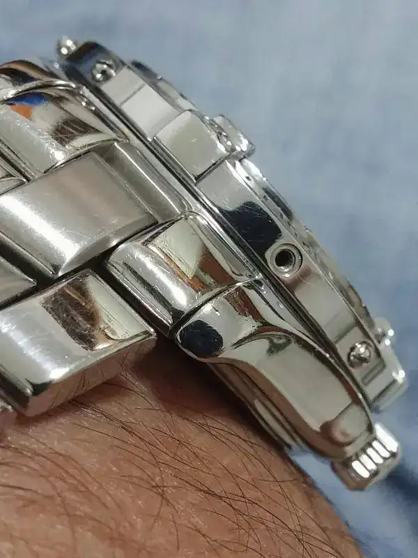

buenas noches.
hoy al llegar de pegar un baño, al ir a enjuagar el reloj en agua dulce vi que le faltaba un tornillo del bisel.
sabéis donde se puede comprar o será visita obligada al sat???
el reloj es un colt ocean automatic.
gracias.

Ese tornillo y todos los demás, presionan un aro interno que lleva el bisel.
Más que nada lo digo porque alguno se pensaba eso, que era estético, y ha extraído el bisel con un extractor, cargándose todos los tornillos y logicamente el bisel.
Respecto al tornillo, posiblemente tendrás que dejar el reloj en un distribuidor y ellos podrán pedírtelo a Cronomar, y ponerlo sin problemas.

a parte de la función que mencionas me he dado cuenta de que los tornillos son por donde agarro el bisel para su uso.me imagino que siendo un diver, con guantes de neopreno esos tornillos faciliten el uso del bisel.

Este bisel proviene del chronomat y también tenían la función en el caso de las almenas 15 y 45 de intercambiarlas para poder hacer un bisel regresivo
