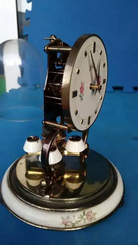

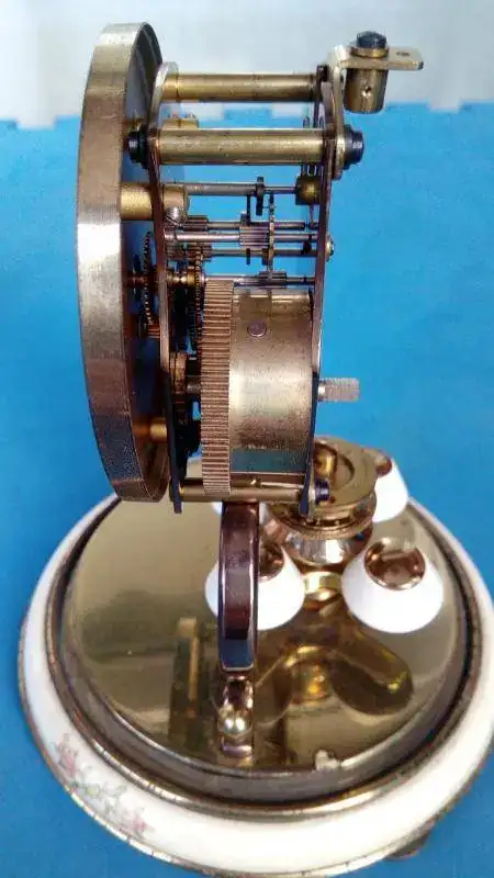

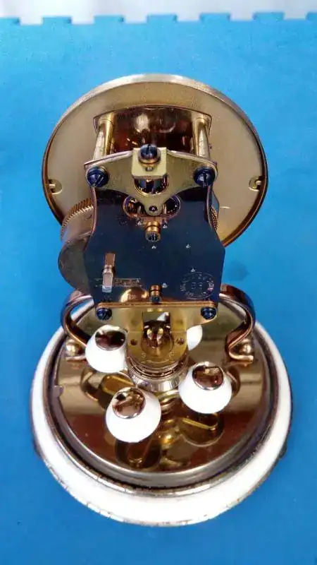

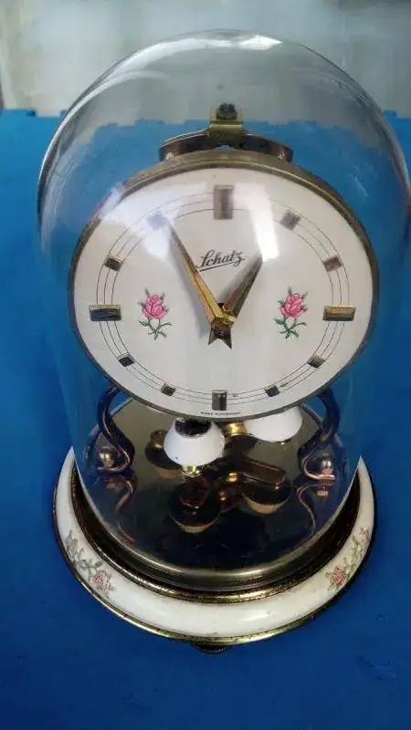

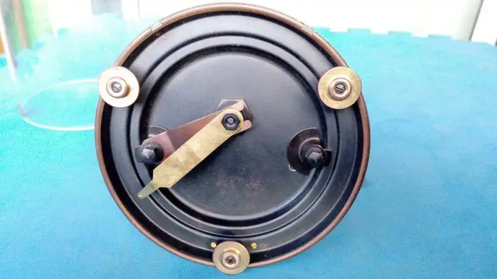

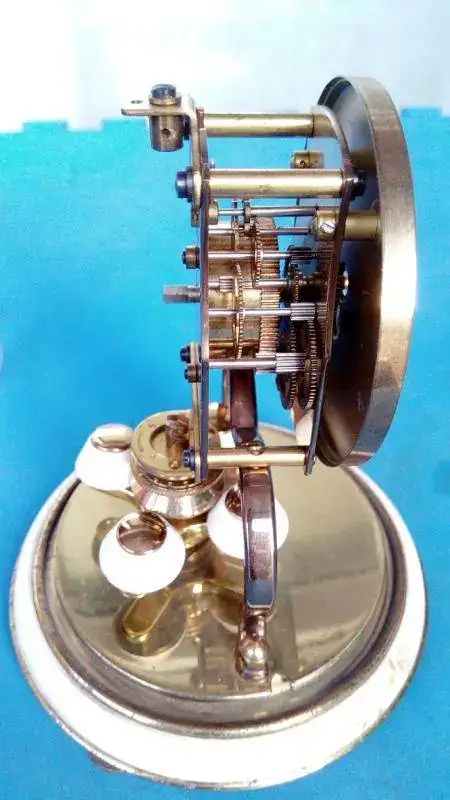

Hola compañeros, he comprado este Schatz en los encantes de las Glorias este sábado. Como podéis apreciar a este pequeñín le falta todo el conjunto de suspensión, por lo demás parece en buen estado. Me llamó mucho la atención el tamaño, mide de alto en total con la cúpula unos 16cm y la esfera mide de diámetro 7,5cm. He visto en M&P que hay una unidad de suspensión que tiene como ref. 53B que no se si tendrá algo que ver con el número que aparece en la pletina trasera. Yo no tengo la guía identificar los gruesos de las suspensiones con los tipos de pletinas. Agradecería mucho que me echarais un cable para volver a la vida a este reloj que creo que se lo merece. Muchas gracias de antemano a todos.

ese reloj lo vi yo la semana pasada en los encantes lo que necesitas lo puedes comprar en M-P espana te miro la que necesitas
suspension 0,058 mm
mordaza inferior y superior pequeña
tenedor medio
creo que el hilo lo tienen agotado en M-P tendras que preguntarlo..saludos
ya te facilitaré el plano de montaje longitud entre mordazas y distancia del tenedor a la mordaza superior

Hola de nuevo, he comprado en eBay un conjunto de suspensión a buen precio y ya me ha llegado. Tonito, si no te importa me iría bien el plano de montaje de longitud entre mordazas y distancia del tenedor a la mordaza superior que me comentaste, para no hacerlo a ojímetro. Muchas gracias de antemano…
Hola buenas, aunque el modelo parece que sea el mismo, no coincide el largo de la suspensión, el mío entre mordazas hace unos 60mm ¿No sé si a partir de la imagen puedo sacar las medidas entre el tenedor y la mordaza superior? El ancora del mío es de pivotes…
Muchas gracias por la ayuda…

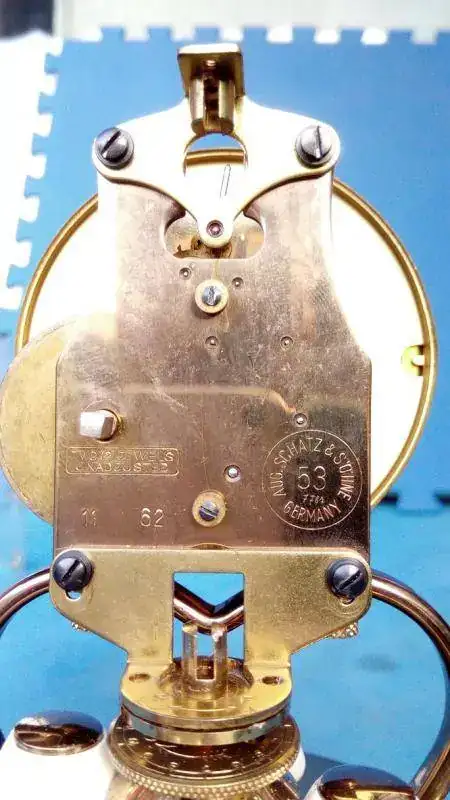

es muy extraño pues solo hay dos modelos de 53 de esta marca y los dos llevan la misma suspensión. tienes que medir tus pletinas, en este que te muestro que es el 53 como podras comprobar miden 44 x 66 x 21 cuanto mides las tuyas.
que yo sepa solo hay un modelo que se asemeja a la medida que dices pero no es el 53
http://www.anniversaryclockidentification.com/pages/js-jum7.pdf
comprueba tus pletinas con este nuevo que te he puesto mira los orificios de las ruedas haber si concuerdan, pon la tuya al lado de la otra y mira diferencias, antes de cortar el hilo di algo
Esta última imagen aunque el modelo no coincide si que es exacto al mio, posición de ejes de ruedas, medidas y largo del hilo yo diría que también...
Hola Javi39 que suerte tienes de haber dado con la persona mas informada del foro, sobre estos temas. TONITO.... sigue asi
mira las medidas de tus pletinas alto y ancho y ancho referente a la otra pletina, por lo que veo coincide la pletina y disposicion de ruedas y creo que longuitud de la suspension con el modelo miniature, aunque no sea el tullo el tullo es el 53. es curioso esto no lo habia visto nunca, quizas sea una transición que apareció el modelo miniature y antes salia tambien en el 53 , aunque tenia que aparecer, pues de 53 hay dos modelos pero su suspensión es la misma.
como te dije mira las medidas de las pletinas para confirmar.
si confirmamos que es el otro hay una pequeña diferencia en el grosor de la suspensión pues esta es la 0,056 mm , es una miseria que creo se podrá corregir con las bolas.
cuando montes la suspensión deja el hilo con sobrante dentro de la mordaza, no se si me entenderas, osea todo el ancho de la mordaza por si luego hubiese que alargarlo unos milimetros
bueno ya diras como van las pruebas. cada dia en los relojes se ven cosa nuevas......:ok::

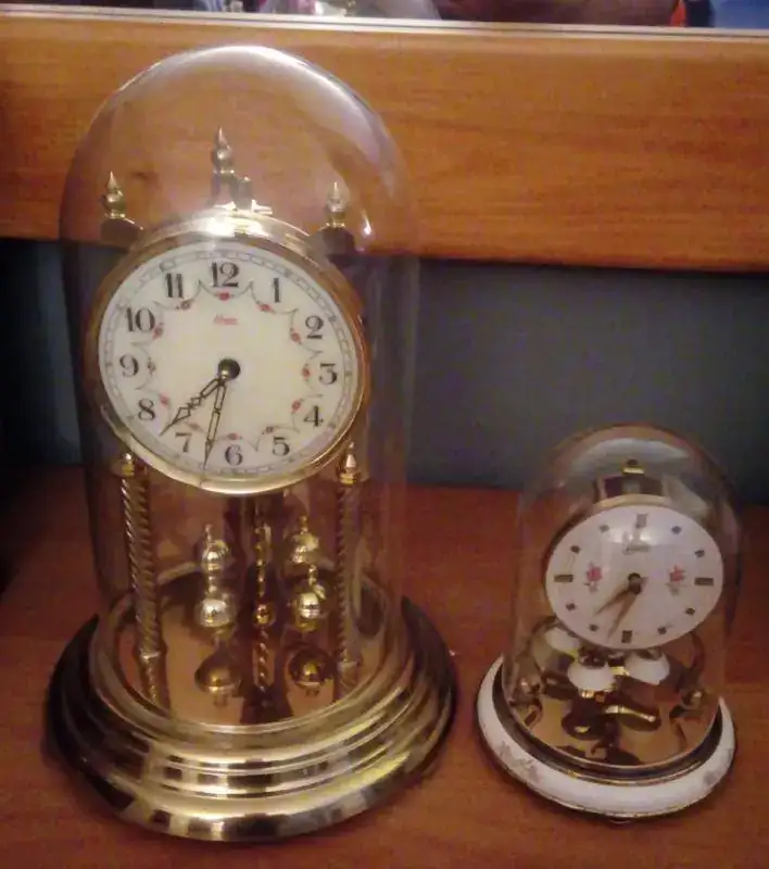

Hola compañeros, ya está funcionando y de momento parece que se puede ajustar con las bolas. Quiero decir que me ha ido muy bien la ayuda de Tonito (Que no es la primera vez que me ayuda) y los apuntes de Elmonje. Lo he puesto al lado de otro que tengo para poder apreciar su curioso tamaño. Aunque le falta las protecciones del hilo y el freno de giro del péndulo estoy muy contento del resultado. Muchas gracias a todos…:ok::
Javi
me alegro que funcione....:ok::
es bonito el chiquitin.....:clap:
