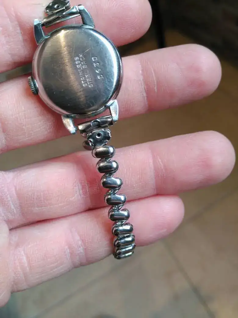

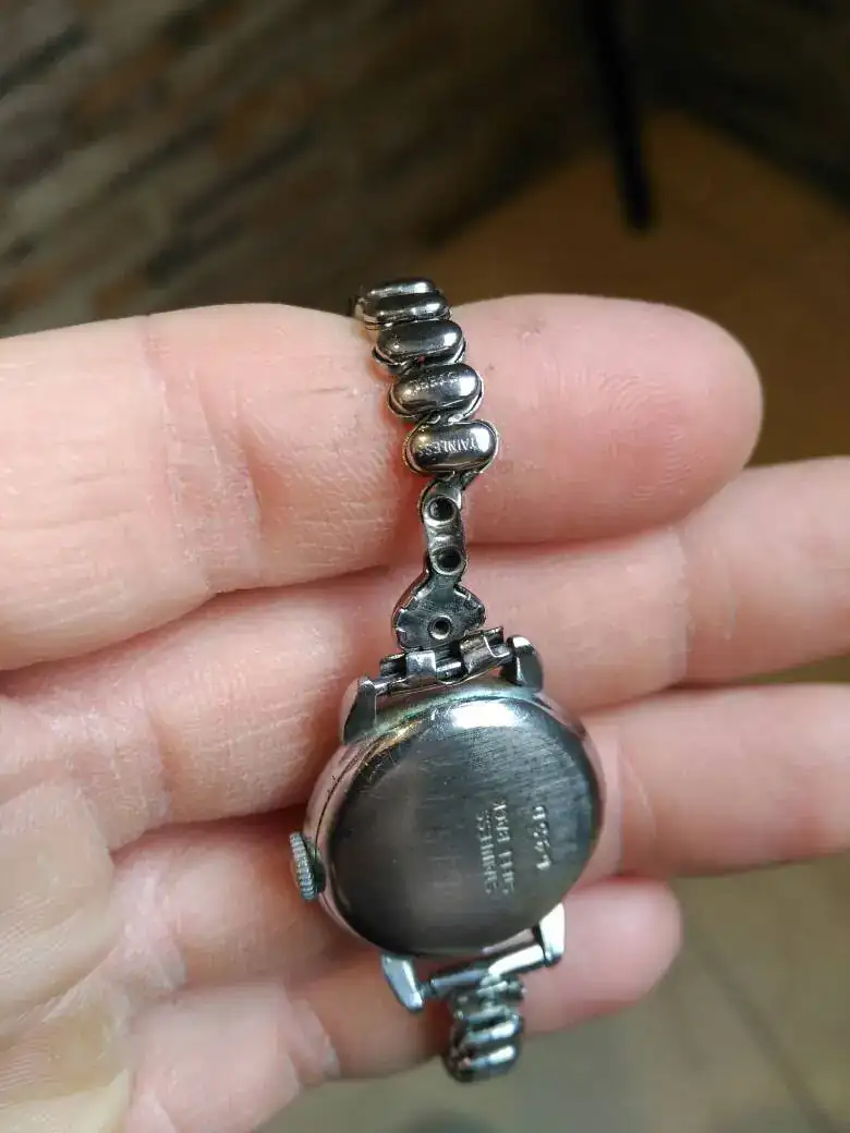

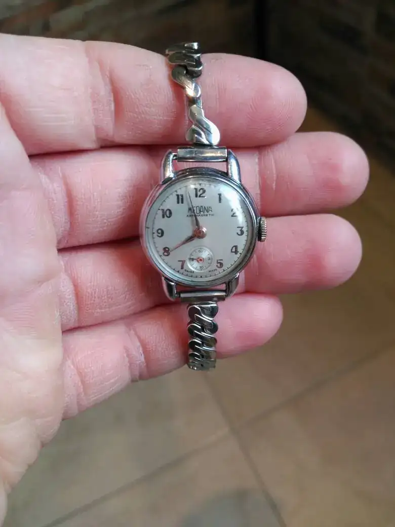

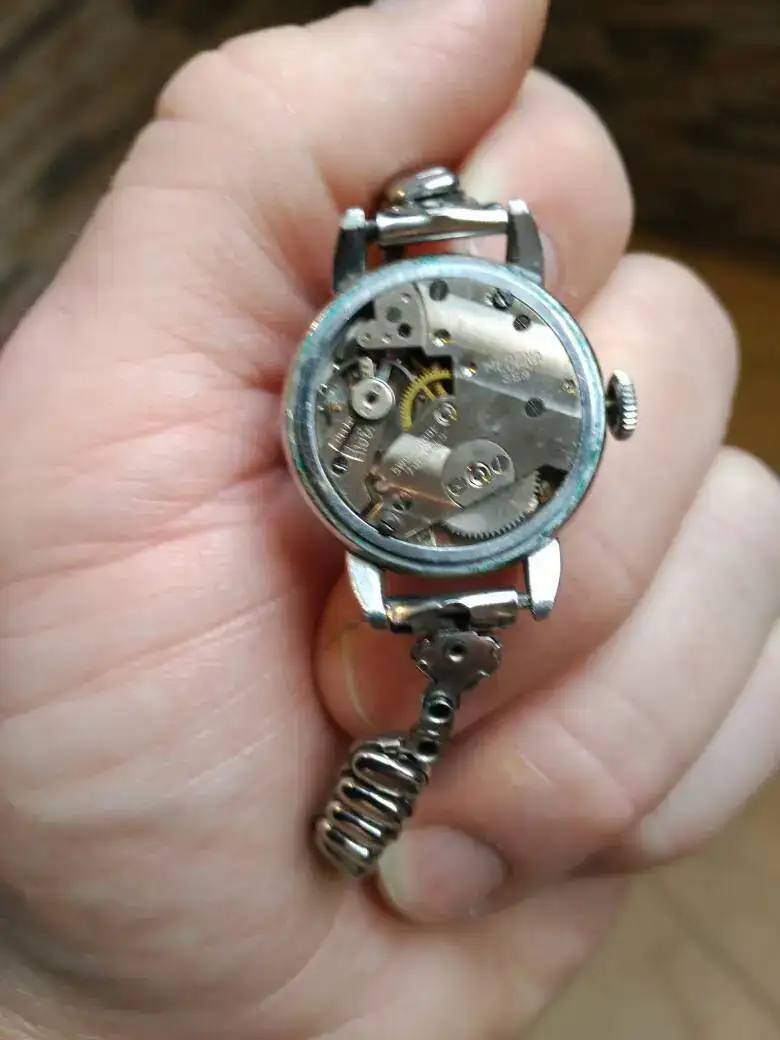

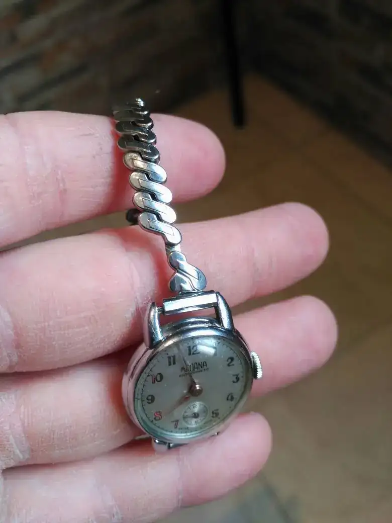

Hola compañeros, hace poco que tengo este pequeño medana, el reloj esteticamente está muy bien, pero necesita una limpieza. Pero mi pregunta es acerca del armis, es muy bonito, tipo flexible, pero le falta alguna parte del último eslabón, aprovechando que le viene grande a mi mujer y lo tengo que recortar, alguien sabe como hacerlo correctamente??.
Os dejo unas fotos del susodicho, desde ya muchas gracias a todos.
Con un pequeño destornillador, levanta las dos pestañas de una de las mallas de la parte trasera, preferentemente del centro de la cadena, desprende la pieza de la parte exterior, y estudia el mecanismo interno, o bien hazle una foto desmontado, por ambas caras y nos lo miramos. Lo mas seguro es que haya roto el muelle del interior del terminal.

Buen día santi; el reloj Medana es la línea económica de Roamer (calibre MST).
Existen también despertadores con esta misma marca Medana.
Sobre la malla le sugiero mostrar con fotos a los amigos para que lo puedan ayudar!!!

Buenas,
como dice Luis, se trata de la línea económica de MST,
(aunque los hay aún más), y se trata del calibre 359, un movimiento de escape a clavija de 8 3/4'''.
http://mirius.co.uk/Calibre.htm?359,MST
