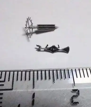

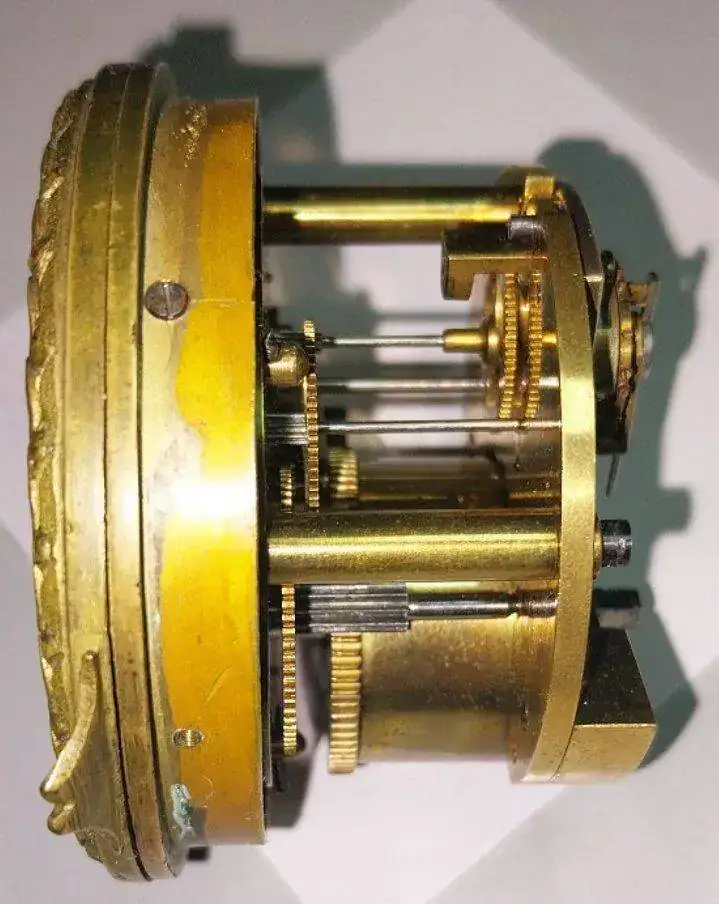

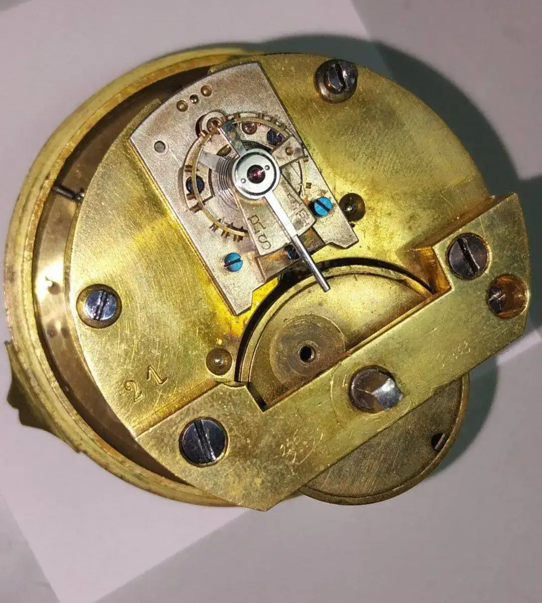

No sabía cómo titular el hilo, porque no sé qué tipo de reloj es. El caso es que tiene 2 piezas despivotadas: el áncora y el escape. Y quisiera saber qué maquinaria es para buscar las piezas. Par4ece ese tipo de maquinaria que se ve en los relojes de carruaje. Solo aparece grabado, en dos sitios distintos, el número 21.
Y estas son las piezas cuyo repuesto busco.
Agradecería cualquier información al respecto.
Hola, la solucion es adquirir lo que se llama "plataforma de escape" las piezas sueltas no creo que las encuentres, y si encuentras un donante le pondrias la plataforma completa.
Laa maquinaria parece una paris sin soneria
Va aser dificil de encontrar; pivotar esas piezas mejor recurres a un relojero que suelen tener torno para piezas pequeñas
