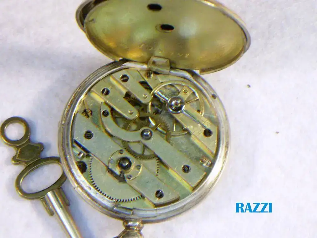

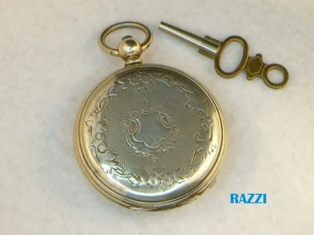

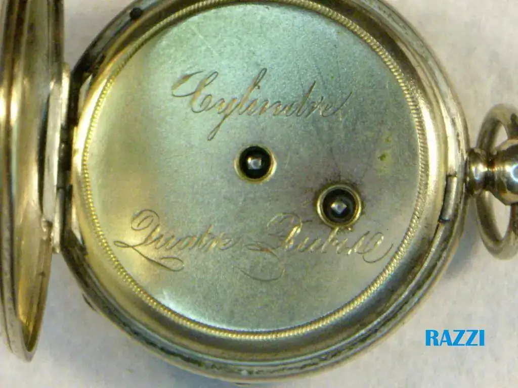

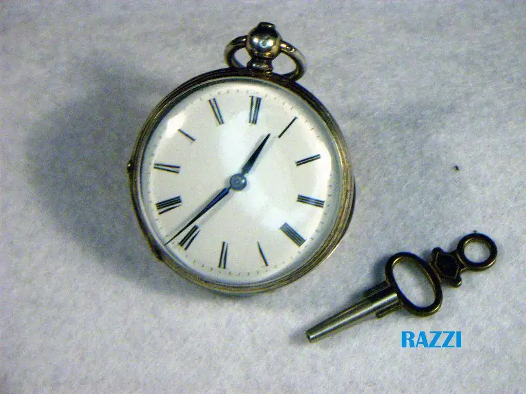

Hola a todos , todos los años por navidades mi suegro me manda desde Alemania los relojes que ha ido recopilando durante el año para mi y siempre cae alguno de bolsillo, el de este año es un reloj con escape de cilindro y con un tamaño de 36mm, la esfera es de porcelana y el calibre que no tiene ninguna marca por ningun sitio mide 14 lineas.
¿que uso se le daba a estos relojes tan pequeños ? yo lo estoy llevando en el bolsillo pequeño del pantalón (el de las monedas) .
Ahora las fotos despues de haberlo engrasado y colocado agujas y plexi que no tenia

Es un reloj de señora de principios del siglo XX , estos relojes las mujeres solian llevarlo colgado de una cadena al cuello.
Parece de fabricación francesa , plata 0.800.

Hola razzi . Bonito reloj el que muestras , ese movimiento de varios puentes y el dial impecable con esas lindas agujas punta de flecha (azules?) Cuales son las (digamos asi) características para considerar un reloj de bolsilllo como siendo de dama? a partir de que tamaño se considera de caballero? .Un saludo

Solo te puedo contestar a lo de las agujas : si son azules

En cuanto a las agujas ; A mi parecer desentonan un poco, no por su color si por su forma , me parecen posteriores en el tiempo.

De momento es lo que hay ,ya sabes que el tema de las agujas no es facil ,encuentras un juego que le va.....y no sirve, todo llegara.

No hay problema con las agujas , solo puntualizar que no me parecen las suyas ni contenporaneas , si realizan su función de dar la hora ... bienvenidas mientras no haya otras más aparentes.

En cuanto a las agujas las considero elegantes pero tampoco creo que sean de este reloj, entiendo que son demasiado sobrias.
