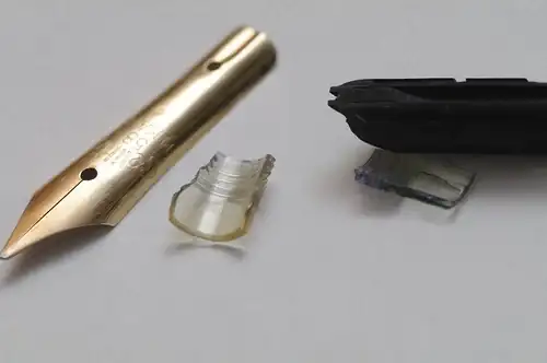

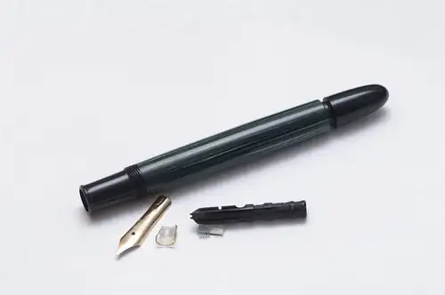

Hola,
tan contento que estaba yo con mi Pelikan 400NN, su plumín oblícuo, algo flexible, y lo que presumía de tener una pluma con 50 años... Y hoy se me ha caído el plumín... Se le ha roto el aro que une el alimentador y el plumín.
Os dejo un par de fotos:
¿Alguna idea de dónde pudo llevarla a arreglar? ¿Julia Gusano?
¡Gracias!

Hola. Esa pieza se rompe con facilidad. Es fácil de poner sólo al principio del collar, roscar y terminar después ajustando ambas piezas (alimentador y plumín bien alineados) cuando está el conjunto dentro de la boquilla. El repuesto lo encuentras en Julia Gusano.
Como el no ya lo tienes yo trataría de pegar la pieza con muchísimo cuidado, no utilizaría Loctite pues tiende a deshacer ese material (a mí me ha pasado), lo haría con Araldit de dos componentes y luego mucha paciencia para eliminar los restos que se desborden por ambos lados, lijarlos con un dremel sería lo adecuado.Si al final no te funciona siempre te queda Julia.

Puedes intentar enconter la pieza, pero a mi juicio, si no quieres intentarlo tu mismo, yo la mandaria a Pelikan donde te la repararan sin problemas.
Sacáis unas fotos maravillosas. Se ha roto el collarín. Es frecuente, y entiendo su disgusto. Bueno, ya le han dicho que, o Julia Gusano o Pelikan Alemania.

Hola:
Lo mejor seria conseguir la pieza original de plastico con el roscado original para recomponer el plumin-alimentador, la idea propuesta por otro forero de pegar con pegamento epoxi araldit.,pegamento de dos componentes me parece muy buena, ,luego tendrias que debastar el sobrante del pegamento epoxi, con lija a mano.
Otra posibilidad que se me ocurre,seria envolver con cinta teflón el plumin presentado en el alimentador y roscarlo dentro de la sección ( con cuidado no ejercer mucha presión) y ver si queda bien encastrado.
Esa técnica yo la he usado en plumines que quedan sueltos por efecto del paso del tiempo ,ya que los plasticos se dilatan y me ha funcionado. Es cuestión de probar.
Suerte y como dicen los taurinos "al toro".
Yo creo que la pieza se merece un recambio nuevo en condiciones.
Saludos,
Lo mas inteligente es llevarla a algún profesional que la repare. La pieza es un collar que aguanta el plumín con el alimentador, y está sometida a una cierta tensión. Si la pieza fuera mía intentaría una chapuzilla (este mundo de las reparaciones muchas veces funciona así), coger un trozo de tubo termoretráctil y aplicar calor para que se encoja y se ajuste al alimentador, cortar lo sobrante y con una terraja hacer la rosca sobre el plastico, si el termoretráctil queda suelto se puede poner otro encima aplicar calor y ver si ajusta en la boquilla, si no hay terraja se puede buscar una tuerca de un paso similar al original, no es necesario que sea la misma al 100% con que le dé paso ya vale.

Hola,
al final envié las plumas a Julia Gusano, y me las ha arreglado (Envie otras a reparar). La Pelikan se ha quedado de lujo.
