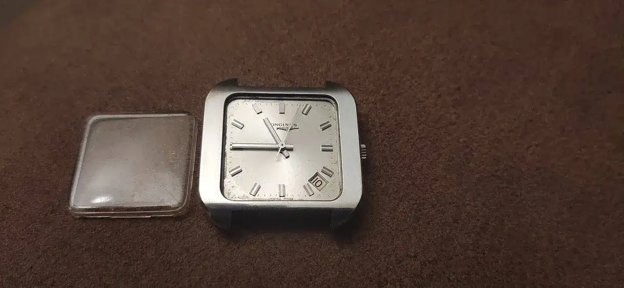

Buenas noches Compañeros!
Hace un tiempo me hice con este reloj, que dejé olvidado durante semanas en la estantería, tras ver qué adelantaba bastante.
Hoy al ir a recuperarlo, me he dado cuenta que el símbolo de la marca se movía un poco, y como buen manazas que soy, se me ha terminado de desprender. Por ello recurro a vosotros para preguntar:
¿Es compleja esta pequeña chapuza?
¿Merece la pena?
Soy el único que tiene dos pies por manos, o esto le ha pasado a alguien más???🥺
Gracias de antemano por vuestro saber hacer y conocimiento!!

Pues hombre visto así, con una gota de pegamento lo arreglas. Eso si, hay que tener cuidado de no manchar el resto del dial, pegando y despegando, deberias acertar a la primera, ya qeu dependiendo del pegamento alguos es dificil quitar el rastro.
Tambien si no quieres pegamento y pudes aplicar una cinta de doble cara, que hay muy finas como un celo, pues también debería valer. Y con este ultimo método, tiene la ventaja que es un pegamento que si retiras el logo , no quedan rastros o son muy faciles de eliminar.

¿El logo va pegado sobre el dial o tiene unas pequeñas patillas que van sobre unos agujeros del dial?
En ese último caso hay que meter las patillas y poner el pegamento por detrás, sobre las patillas.

Pica-aceite o en su defecto una aguja muy fina + esmalte para uñas
Depositas una gota en un plástico y con la aguja o pica-aceite la aplicas donde vaya a ir el logotipo de Longines.
El esmalte para uñas te permite limpiar si la pifias sin dañar demasiado el dial. Pero cuidado porque siempre, y digo siempre se queda tocado.
Espero que te sirva

Se me olvidaba, el esmalte para uñas .... trasparente
Gracias de nuevo compañeros!!!
He visto que, como decía Ronangol, el logo va sobre unos pequeños puntos, por lo que, si cuando me ponga a ello lo veo muy complicado, lo mismo lo acerco al relojero y me dejo de inventos!!!

yo de ti lo pegaria con esas cintas de doble adhesivo para relojeria
