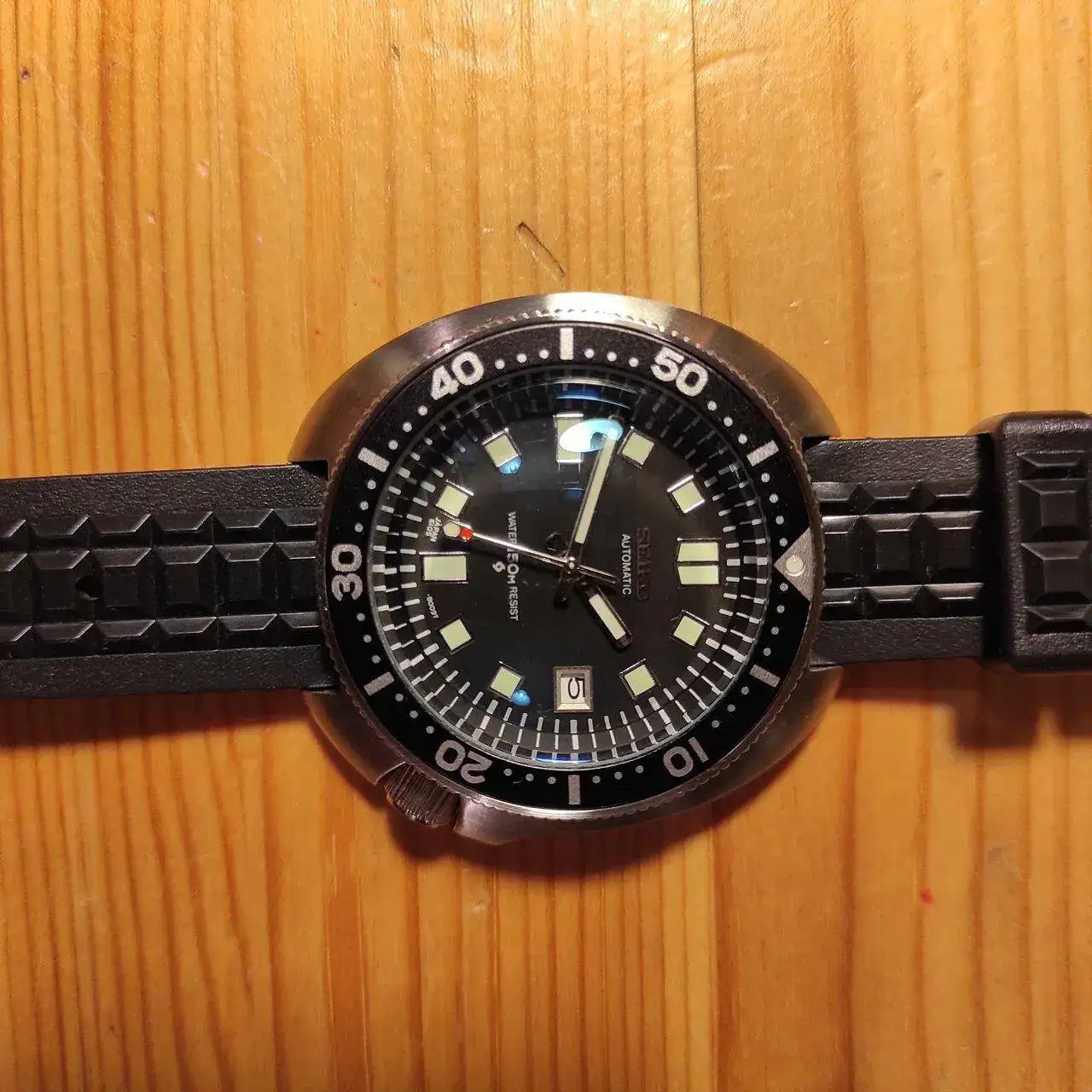

Hola a todos. Recientemente he colocado con éxito un dial cuyas patillas no coincidían con los agujeros del movimiento (OEM Seiko Wallard en movimiento NH35) La verdad es que antes leí un montón de post y la cosa parecía complicada. Pero en mi caso no lo fue y por eso lo comparto en este mini tutorial para novatos manazas cómo yo...
Paso 1. Cortar las patillas con una herramienta adecuada y lijar los puntos con una lima de uñas (queda cojonudamente plano) No ser cutres y por favor utilizar una herramienta afilada y precisa que no son nada caras.

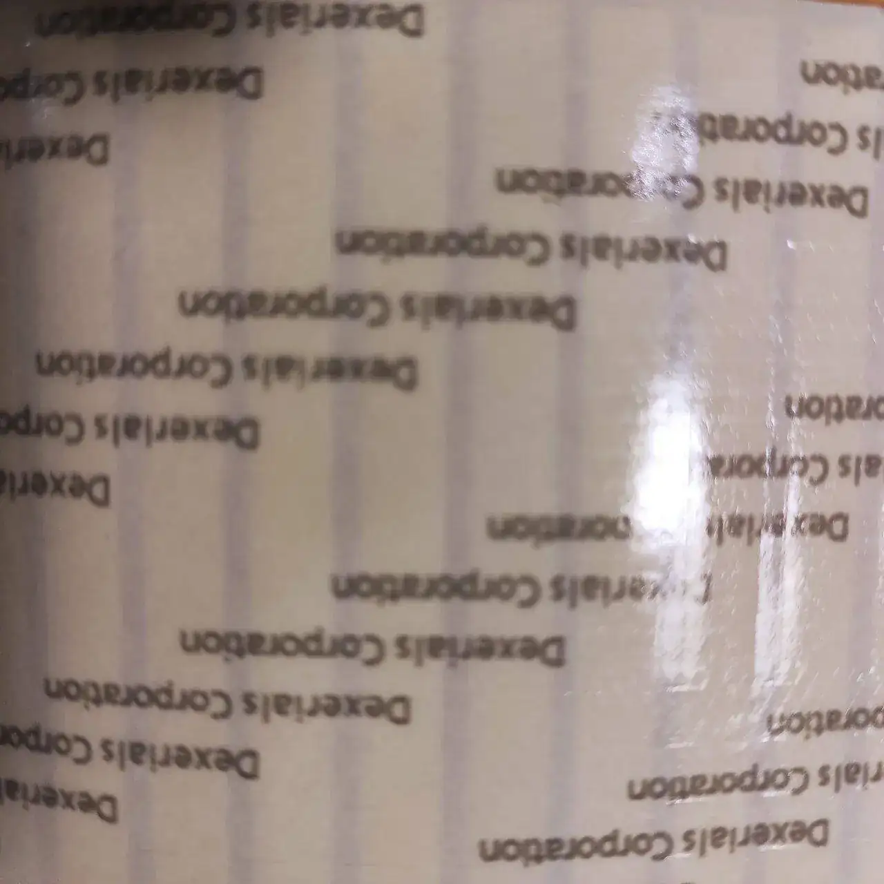

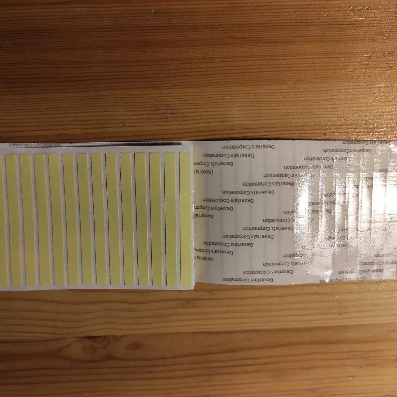

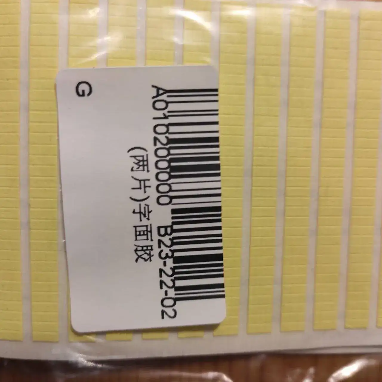

Paso 2. Comprar sticks adhesivos especiales para relojería/electrónica. Os aconsejo los de la foto. Por menos de 2 euros tienes un adhesivo que no dañará ni el dial ni el movimiento. Lo venden en el Ali (puedo por privado pasar link). Son calidad excelente y japoneses (Dexerials Corporation, antigua Sony Chemicals). Son doble cara y con las pinzas de relojero no cuesta retirar el protector y colocarlo en el movimiento. Hay de sobra y no contienen disolventes dañinos.

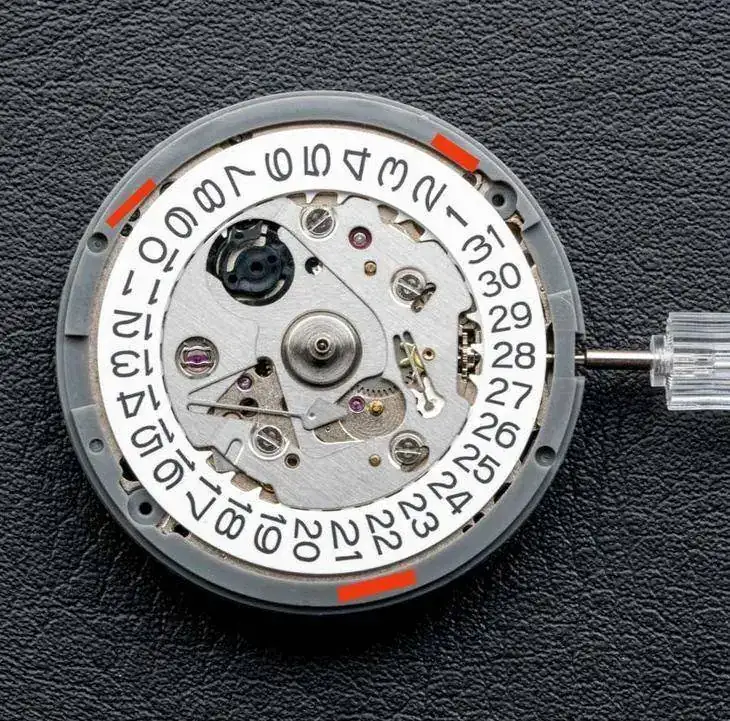

Paso 3. Colocar el adhesivo tal como se muestra en la foto: de manera triangular y sin salirse de la bata plástica próxima del calibre (no en otra parte, p.e. enmedio). Tienen el tamaño justo para los Nh35-Nh36.
Paso 4. Calcular cómo irá el dial sobre el calibre. Lo más difícil. En mi caso no me costó más de 3 intentos. Busqué soluciones matemáticas (el ángulo para la tija no estaba a las 3) y al final me di cuenta que lo mejor y más sencillo es el puro prueba-error. Por suerte el adhesivo no se pegar al 100% al dial (bien limpio) si no lo apretas demasiado. Por ello si fallamos podemos sin peligro de deformar el dial volverlo a despegarlo. Al fin y al cabo se trata de un problema visual...
Pero ¿cómo lo cálculo? :
- Primero pongo el biel en una posición que visualmente nos parezca perfecta... Las 12, las 3, las 6 y las 9 centradas respecto a la caja.
- Segundo, meter el movimiento sin el dial en la caja y centrar la tija todo lo posible respecto al agujero y el calibre. Que quede el agujero en el centro más exacto al colocar la tija. Luego mirar el día del datario que queda más centrado con el marcador de las 3 del bisel. Puede ser que no quede perfectamente en el medio pero memorizas esa posición lo mejor posible. Vuelves a sacar el calibre y marcas con un rotulador fino en el plástico esa posición.
- Tercero, pegas el dial (flojo) al calibre usando cómo referencia las 3 del dial y la marca de rotulador que has hecho. Vuelves a meter el calibre, ya con el dial y observas el resultado visual de los marcadores. Debería también verse bien el día del datario en su ventana.Si no es el adecuado vuelves a sacar y mover el dial hasta que visualmente te resulte perfecto. Es paciencia. Da igual el ángulo que tenga la corona o la posición de la ventana del datario (haces la marca donde se vea el día)
- Cuarto, si todo está Ok apretas bien el dial contra el adhesivo y ya está. El stick se secará en algunas horas y el dial no se moverá. Lo aseguro por experiencia propia. Y lo mío era difícil... (Los marcadores que quedan en medio están distorsionados por el biselado). Aquí un tutorial por si hay que retocar el bisel...

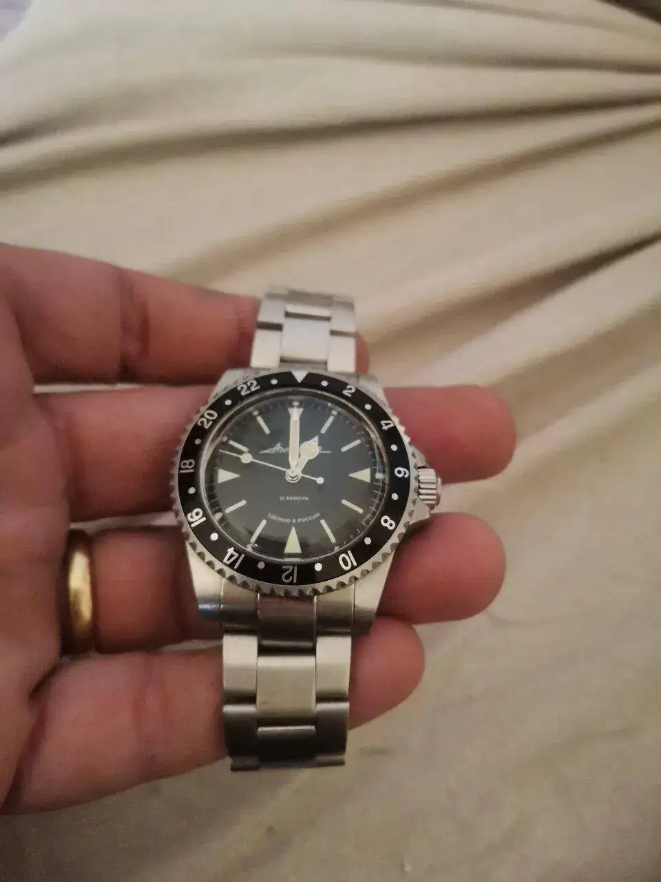

Claro que funciona. Ahí un trolex con movimiento miyota y esfera amphibia
