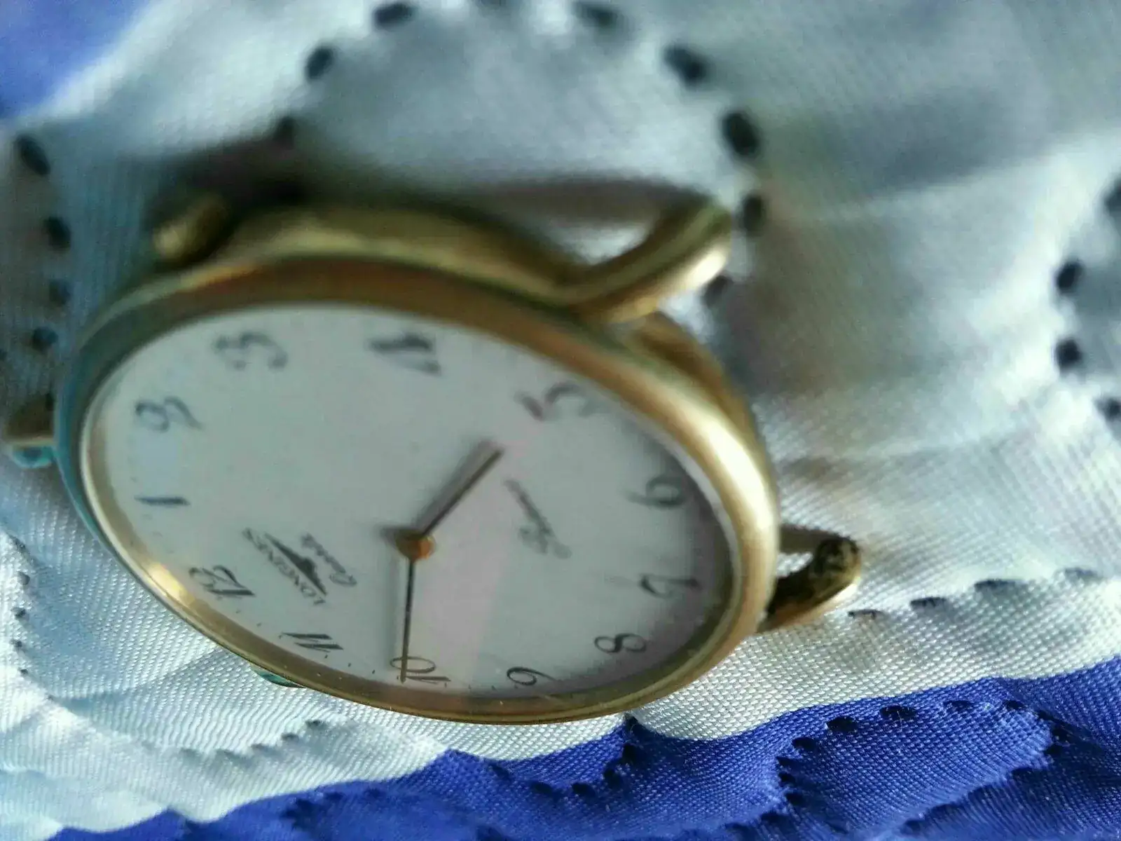

Muy buenas tardes a todos.
Abro el hilo para buscar desesperadamente una solución a mi problema.

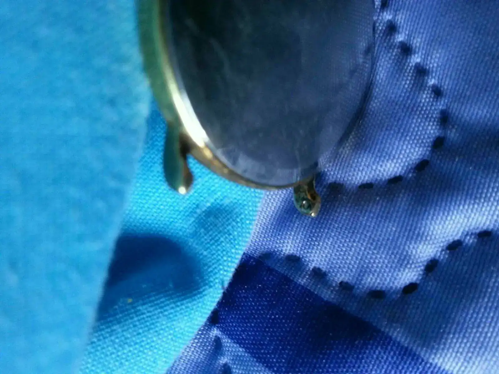

Ayer, tras un estúpido enganchón, se partió el pasador de mi Longines Présence, quedando la punta de este metida dentro del agujero.
No consigo sacarlo de ninguna manera. Solo se me ocurre echar un poco de "3 en 1" a ver si afloja. Pero no obstante, os pido opinión primero.
Unas fotos:
Gracias a todos por leer, y sobre todo, por darme una solución.
Un abrazo.
Nadie con alguna idea?

¿Con un iman?,si no te van a tener que hacer un taladro del mismo grosor.
Lo del imán me parece complicado. Muy potente tendría que ser y ni siquiera se si se quedaría adherido.
Lo del taladro lo he pensado, pero me da miedo. Un poco agresivo no?
Si no han aparecido los grandes mañosos de aquí es mala señal.
Yo lo intentaría con una aguja y le iría dándole toquecitos y haciendo palanca hasta dar con la posición correcta para que salte.
También se me ocurre, con la misma aguja o algo muy fino, de menos grosor que el trocito de pasador, poniéndole una microgota de pegamento de contacto y con mucho pulso intentar pegarlo al pasador y cuando esté seco tirar de él.
Y lo último que se me ocurre y lo más coherente es llevarlo a un maestro relojero y él seguro que te lo hace en un plis y de paso te saca los colores.

Muchas gracias compañero.
No estaba muy convencido de tu recomendación, pero ha funcionado maravillosamente.
Mañana iré al relojero y como recompensa, estrenará unos pantalones nuevos 😉
