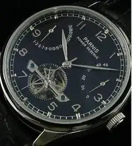

Buenos días.
Tengo desde ese verano un precioso Parnis "falso tourbillón" que va muy bien pero que tiene un sonido de arrastre en el péndulo de carga que me pone de los nervios.
¿Será cosa de engrase?
¿Suenan todos así?
Saludos y gracias.
¿Ese reloj no tiene trasera vista?
Quizás puedas apreciar si hay holgura en el rotor o desgaste en este al rozar contra la tapa o en la propia platina.
Normalmente esos ruidos no guardan ninguna relación con el engrase pero son fáciles de diagnosticar y de resolver si no dejas pasar mucho tiempo.

Si, tiene el fondo visto pero no se aprecia nada, no lo uso precisamente por no saber que le sucede, aparte que el ruidito me exaspera....
Se lo llevaré a mi relojero a ver....

Es totalmente normal. Esos parnis suenan mucho dado que su trasera es de cristal y resuena coño si fuera eco... Tranquilo, las primeras veces te resultará raro y desagradable, pero otras veces que te lo pongas acabarás entendiendo que es una característica más de esa pieza y ya no te molestará en absoluto... Tenemos que entender a nuestros relojes, y este nos da esa peculiaridad
No sé si será una característica del reloj en cuestión como te comentan por ahí, o no. En cualquier caso te dejo una experiencia similar, con un reloj similar, y de fácil arreglo.
En mi caso, el sonido que presentaba era claro: el rotor rozaba con la caja.
Solución? Abrir, apretar, y listo!
Nunca más volvió a sonar...
no te ralles por eso, algunos movimientos son mas ruidosos, tambien depende de la estanqueidad de la caja...
