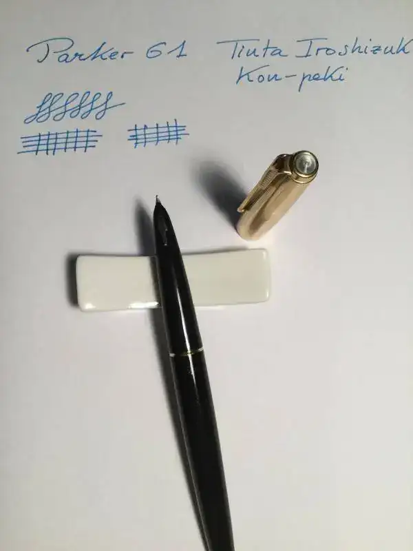

Aunque ha sido un pequeño calvario, el resultado es una delicia. Primero al meter el cuerpo probando porque no cargaba se rajo, vi que tenía un poco de pegamento, así que venía con chapuza. Conseguí un cuerpo con Teo, y al ir de nuevo a cargar vi que no iba, la desmonté y tenía el alimentador roto. De nuevo tuve que buscar uno y lo encontré en UK, la sorpresa es que me enviaron dos. pero bueno. Finalmente hoy la he montado y va deliciosa. Es mágico como se carga sin hacer otra cosa que meterla en el tintero.

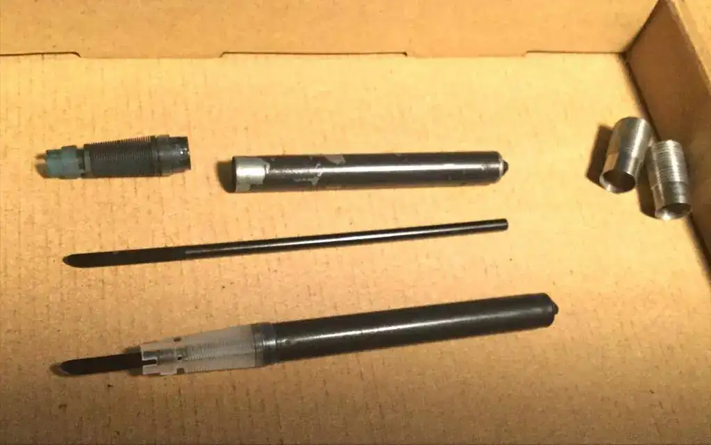

Mira los restos:
