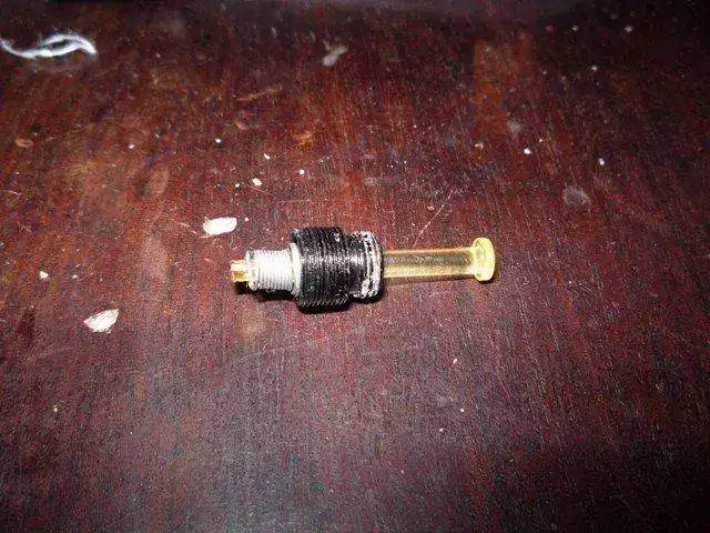

Me he animado a desmontar y me parece que el problema es esta pieza que está rota, o así lo creo yo. ¿que os parece?, por cierto ¿es el diafragma?.
Gracias y saludos

¿Al apretar el pulsador mueves el muelle?
Sí. el muelle se mueve hacia abajo. Pero por lo que he podido encontrar en internet parece que le falta como una goma o algo así que taparía ese muelle.
Le faltan dos piezas, una metálica, donde ajusta el extremo del diafragma, y el alojamiento de la bolita del diafragma, que es de plástico y va inserto en la pieza anterior. Es posible que ambos estén, con los restos del diafragma, en el interior de la pluma. Parece que está roto el vástago del pulsador, que encaja en la primera pieza. Vas probablemente a necesitar cambiar la pieza entera, y limpiar el interior de la pluma. Te envío link con un video: https://thefountainpencommunity.act...er-51-vacumatic-diaphragm-replacement/?page=1
Ver el archivos adjunto 155841
Gracias y saludos
Hola:
Efectivamente el sistema de carga "vacumatic" esta dañado,(esta roto el vástago donde se aloja un pequeño cilindro y el saco-diafragma) como te han explicado magníficamente.
Habría que reemplazarlo totalmente y ponerle un saco diafragma nuevo. Si el resto de la estilográfica esta bien, plumín, cuerpo y capuchón, creo que merece la pena acometer esa restauración.
Se trata de una magnifica estilográfica, en su tiempo fue toda una revolución como sistema de carga de tinta, por lo novedoso, creando el "vacio" dentro del cuerpo al expulsar el aire y la gran capacidad de tinta que admite, el inconveniente es el mantenimiento, los sacos diafragmas tiene una vida limitada, aunque con la herramienta adecuada y un poco de paciencia es fácil y económico reemplazarlos.
Gracias, es el vídeo que había visto, y está claro que está roto.
