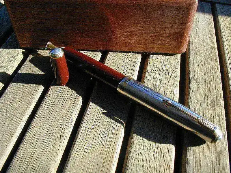

Pues una pequeña aportación:
Título de la foto: 51 y varias, al sol de un invierno malagueño y la mesa sin barnizar......:-P
Además..... podeis entreteneros averiguando lo que hay atras........ (que mala soy ......o no tanto, pero ya os conozco y os aseguro que lo entretenido está delante....:-P)
Por cierto..... se me ocurre una conjunta foril fotográfica sobre la 51: ¿Y si abrimos un hilo donde todos posteamos unica y exclusivamente las fotos de las 51 que poseemos?...... podría ser interesante, incluso...... muy interesante..:yhoo::¿Que opinais?

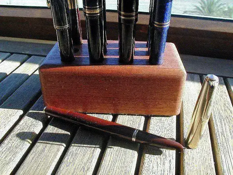

Maria preciso color que se lleva muy bien con el dorado. "Las doble joya" y con diamante azul son muy bonitas. Una buen ejemplar de colecció además de todas las bondades de la P51 Se siente alguna diferencia al escribir, me refiero por si hay diferencia de peso.
La mía es una sencilla gris con capuchon metálico de las ultimas vacumatic y con algunos defectillos de los años pero funcionando perfecto. Aunque me 21 sigue siendo mi ojito derecho.
Jo maría, vaya colección, que envidia.
Me voy a arriesgar, a ver que porcentaje de acierto tengo. primera fila de izquierda a derecha: Parker vacumatic, MB146, parker duofold, la azul no se (pero podría ser una americana tipo easterbrook o algo asi), segunda fila, la primera podría ser otra 51, y para las demás, hoy no llevo puesto el visor de rayosx :-P)
Bueno, seguro que no he dado una.

Bueno, la foto engaña.... no es dorado el capuchon....perdon..::blush::, a ver si aquí se ve mejor....

Vos tenés mas valor quel guerra......
1a: Hundido
1b:Hundido
1c:agua..... imposible de identificar.... es una stipula en ebonita de reciente creación que mostré hace poco...... era imposible de adivinar.
1d: ésta no la perdono.:-P es una parker doufold....jajjaja
2a...... sé que era imposible, pero es innegable tu buena voluntad.......una waterman taperite con plumin extraño que estaba probando..
El resto......ni yo lo se....
Nota final......10 ( es que he hecho nota media..... con los demas hilos...:-P) es un gustazo que compartas tu conocimientos en el foro con nosotros. Muchisimas gracias. Es un placer leerte.
Gracias por tu comentario María, para mi también es un placer leer tus post llenos de sentido común y fino humor, asi como ver esas fotos con las que nos regalas de vez en cuando.
Sobre lo del porcentaje de aciertos, me pareció un juego divertido y era un reto que tenía que aceptar a pesar de saber que iba a ser difícil dar en el clavo, por eso me ponía la venda antes de darme el batacazo, pero lo de la duofold::blush:: me ha dejado para la uvi::Dbt::.
Por cierto, en la segunda foto se aprecia mucho mejor el capuchón de la 51, tienes la pieza en unas condiciones envidiables.
