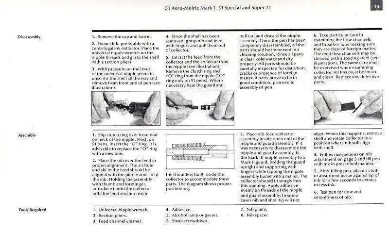

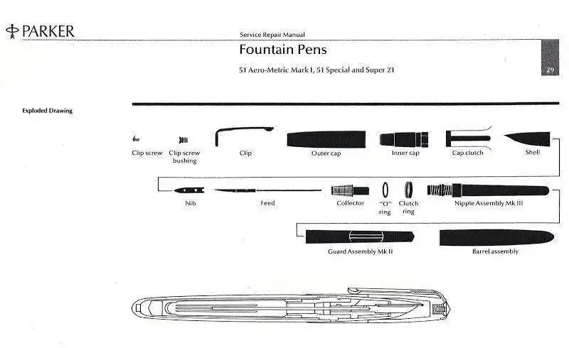

Será eso Ronchamp, gracias por la información. Gracias Agustín por los esquemas.
