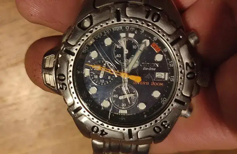

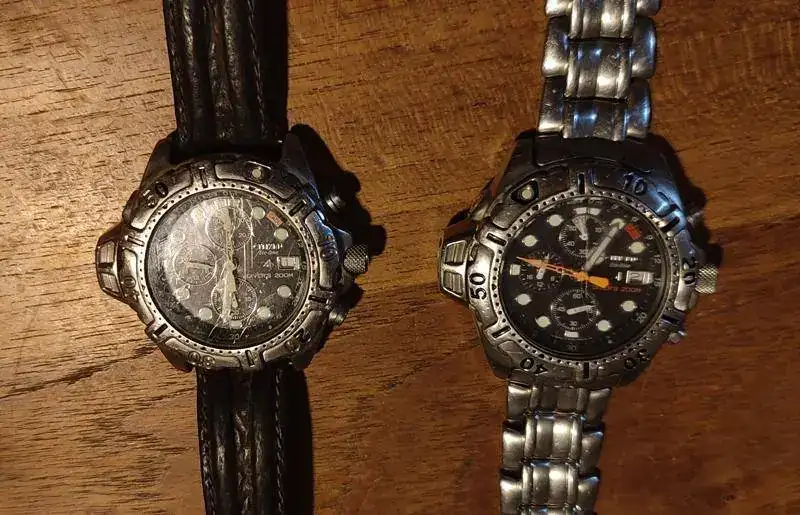

Nunca me había interesado mucho por los quarzos y ahora por casualidades de la vida tengo en mis manos unos cuantos noventeros....
Estos son!! no funcionan, están bastante sobados y me parecen harto feos, sin contar con que son un tocho de 14mm. de grosor y 160g. de peso el que lleva armis, peeeero me haría grácia hacer funcionar por lo menos uno de ellos.
Mis pruebas son estas y se las he realizado al que lleva armis, que pinta un poco mejor que el otro:
-he puesto el reloj bajo una potente lámpara led y no se ha movido ni el aire
-he quitado la tapa trasera y el acumulador (Panasonic MT920) con un tester he medido voltaje con el reloj sobre una luz fuerte y me daba valores de 1,7/1,8V
con lo que el sistema de carga solar parece que funciona
-Me he llevado el reloj al curro y lo he dejado al solecito unas cuantas horas... la aguja inferior de los segundos se ha puesto a rodar a trompicones y de forma herrática, las demás nada de nada, pero al tirar de la corona la aguja segundera central se ha puesto a dar vueltas como poseida y al final se ha parado donde la veis y ya no ha vuelto a moverse nada.
Mi pregunta es la siguiente:
.Creeis que vale la pena gastarse lo que vale un acumulador (los veo por unos 25€) para ver si resucita alguno? y a parte del acumulador..... Habría que darle servíco de limpieza y engrase a la parte mecánica? en tal caso..... eso sería un fregao donde meterse alguien que solo ha dado servício a vostoks, seagull 6479 y algún citicen de cuerda??
