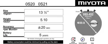

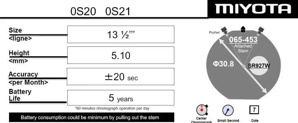

De las especificaciones de un Miyota 0S20-21 (Citizen).
