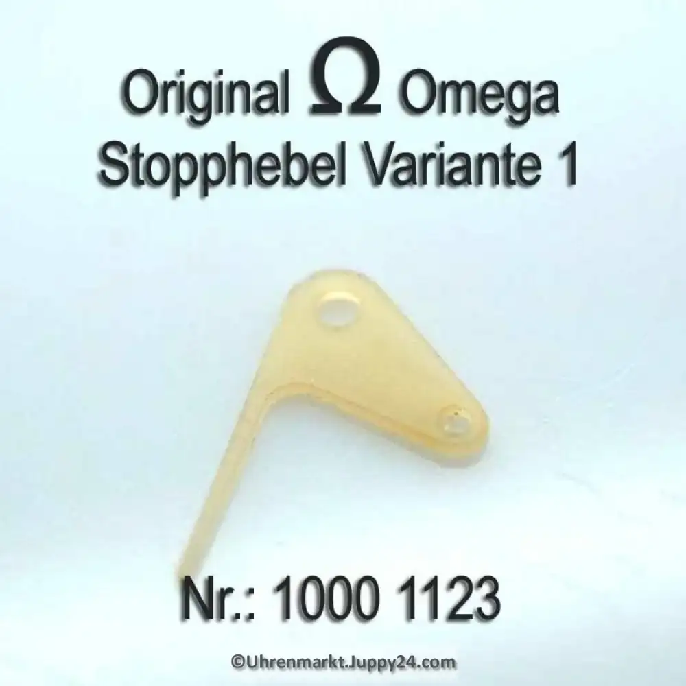

Hola, a ver si alguien me puede orientar
He desmontado un Omega 1011, lo he limpiado, aceitado y vuelto a montar y ahora veo que el reloj funciona perfectamente pero al sacar la corona para ajustar la hora no se para el segundero, cosa que hacia antes.
No se que he hecho mal o que no he colocado bien; a ver si alguien me puede orientar donde esta el error ya que no se exactamente como es el mecanismo de parada de segundero de este reloj.
Agradezco la ayda de antemano
Te diste cuenta q había una pieza de plástico blanca, seguro al desmontar no la pusiste o se partio.

Me podrias indicar, por favor, que pieza es?
Buenas tardes.
Como bien te dice el compañero Giorgio82vl, mira a ver esa pieza de plástico.
Exactamente la pieza nº 1123 = palanca de paro.
P.G., pregunto, es esta la fornitura
Pues si, he quitado el puente de rodaje y esta pieza tiene partida la punta; ya la he pedido y la cambiaré
Muchas gracias a todos
Efectivamente Cesc.
