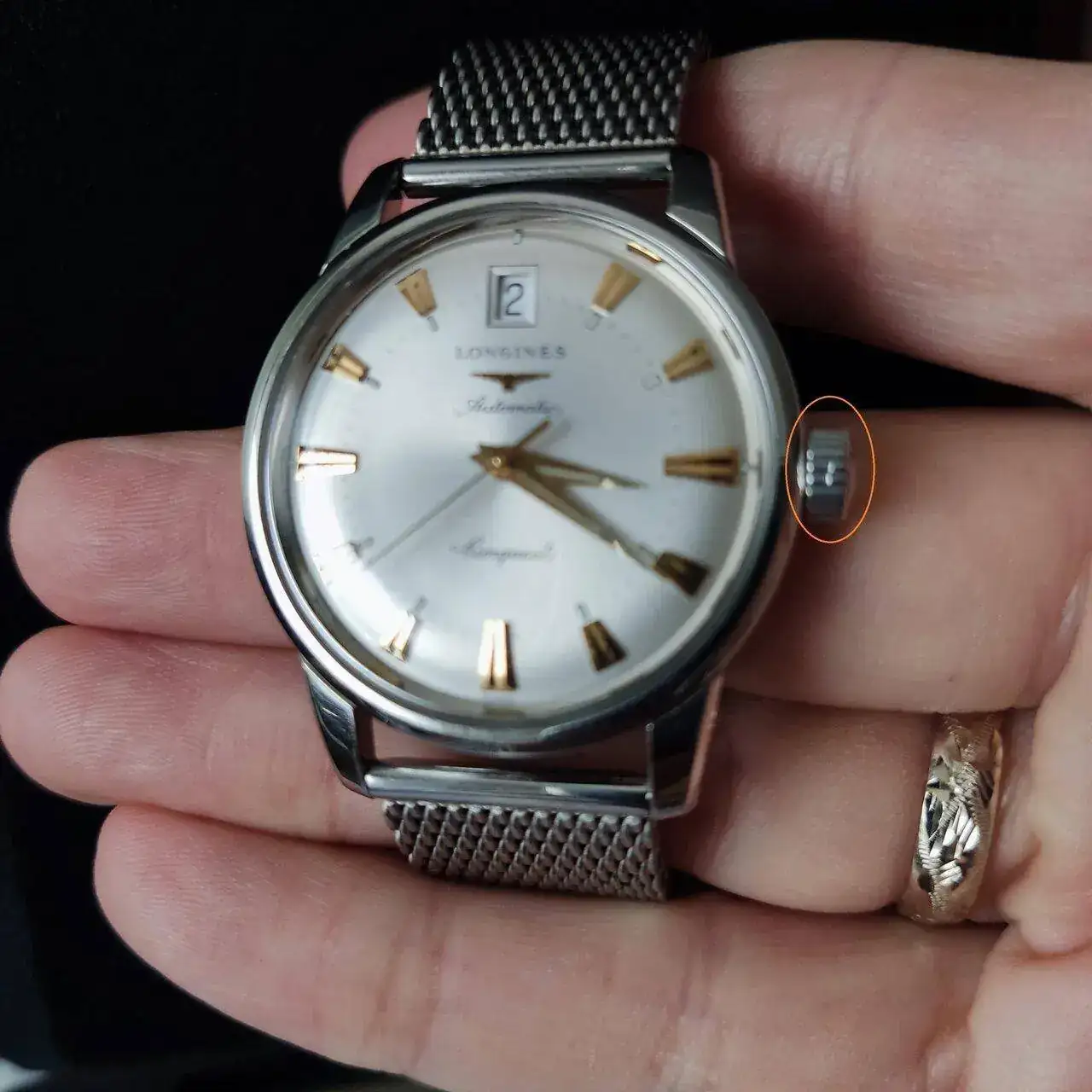

Hola a todos , muy buenas.
Abro este hilo porque desde hace cuatro días disfruto de un modelo clásico de la marca, el Conquest Heritage Classic de 35mm., con esfera en plata, concretamente.
El día que lo puse en hora y me lo puse por primera vez en la muñeca me sorprendió que teniendo una corona tan prominente y tan generosa cuando le dí cuerda para ponerlo en marcha sentí que la cuerda estaba muy dura, y me costaba darle cuerda incluso con esa corona tan proporcionada para su tamaño, algo que al parecer ahora no se estila en los modelos actuales.
Tuve que esperar a que en la relojería lo recibiesen, así que no es una pieza que a saber el tiempo que hacía que estaba en el establecimiento, y por ello pudiera ser la causa de lo que me pasa, está recién salida del horno; y es por eso que quería preguntar a los que tienen este modelo, ó el de esfera negra, si les pasa lo mismo, para confirmar que es algo intrínseco al modelo ó tengo que pensar en que le echen un vistazo porque no es normal que la cuerda esté tan dura.

Yo lo tuve. Buenas tardes, por cierto.
Yo tuve ese modelo (y mucho me arrepiento de haberlo vendido...) y sí, recuerdo que la corona, para darle cuerda, iba durilla. Claro, no sé cuánto de dura va la de tu reloj, pero no era suave, no.
En todo caso, yo los automáticos los pongo a andar con unos movimientos de mano. No los meneo violentamente (que ya me veo venir las enmiendas) pero unos movimientos de vaivén, y listo.

Yo lo tengo desde hace años (es el modelo de oro, pero la máquina es la misma). Lo compré de segunda mano, y al recibirlo comprobé que estaba durísimo. Como el reloj no era nuevo, pensé que era un fallo, y lo llevé a revisar. Lo cierto es que me lo dejaron prácticamente igual. Pensaba que era una cosa de mi unidad, pero veo que les pasa a muchos. Un saludo

Y en cuanto al grado de dureza que tiene mi reloj, pues lo puedo explicar bastante bien, para que te hagas una idea y puedas compararlo con el grado de dureza que tenía el tuyo: el giro de la corona está tan duro que si le doy cuerda poniendo el dedo gordo muy abajo (ó muy detrás, como se entienda mejor) para intentar dar un giro muy amplio a la corona, no puedo dar el giro completo, solo gira un poco, y luego los dedos me resbalan, debido a la dureza que tiene.
E insisto, teniendo este modelo una corona prominente y con muy buen estriado, bastante profundo.
Y si le doy cuerda poniendo el dedo gordo en el centro del estriado, en el medio de la corona, pues puedo dar algo más de giro, pero igualmente no puedo girar la corona hasta el final porque los dedos terminan resbalándome debido a la resistencia que tiene.

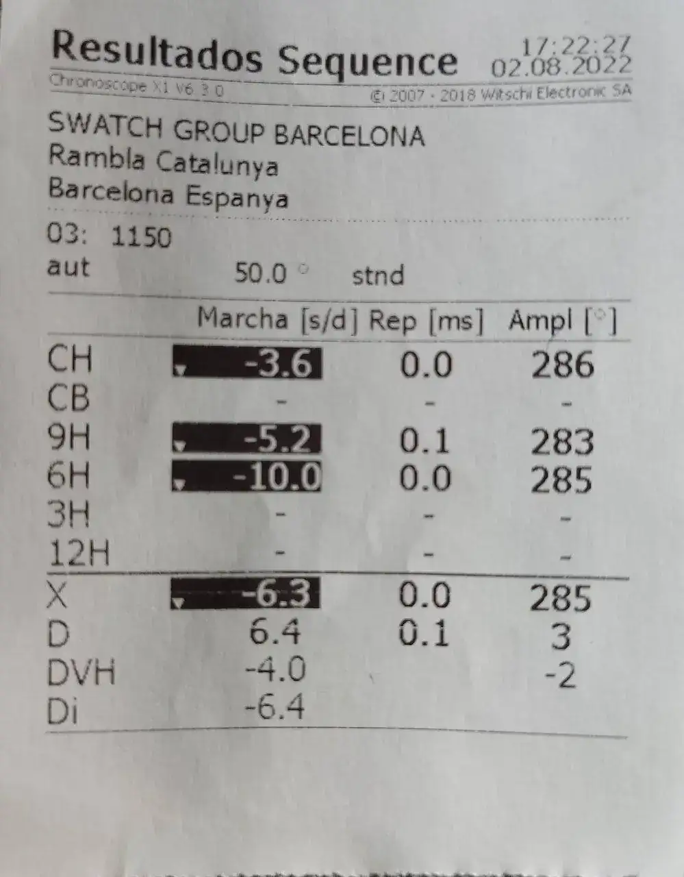

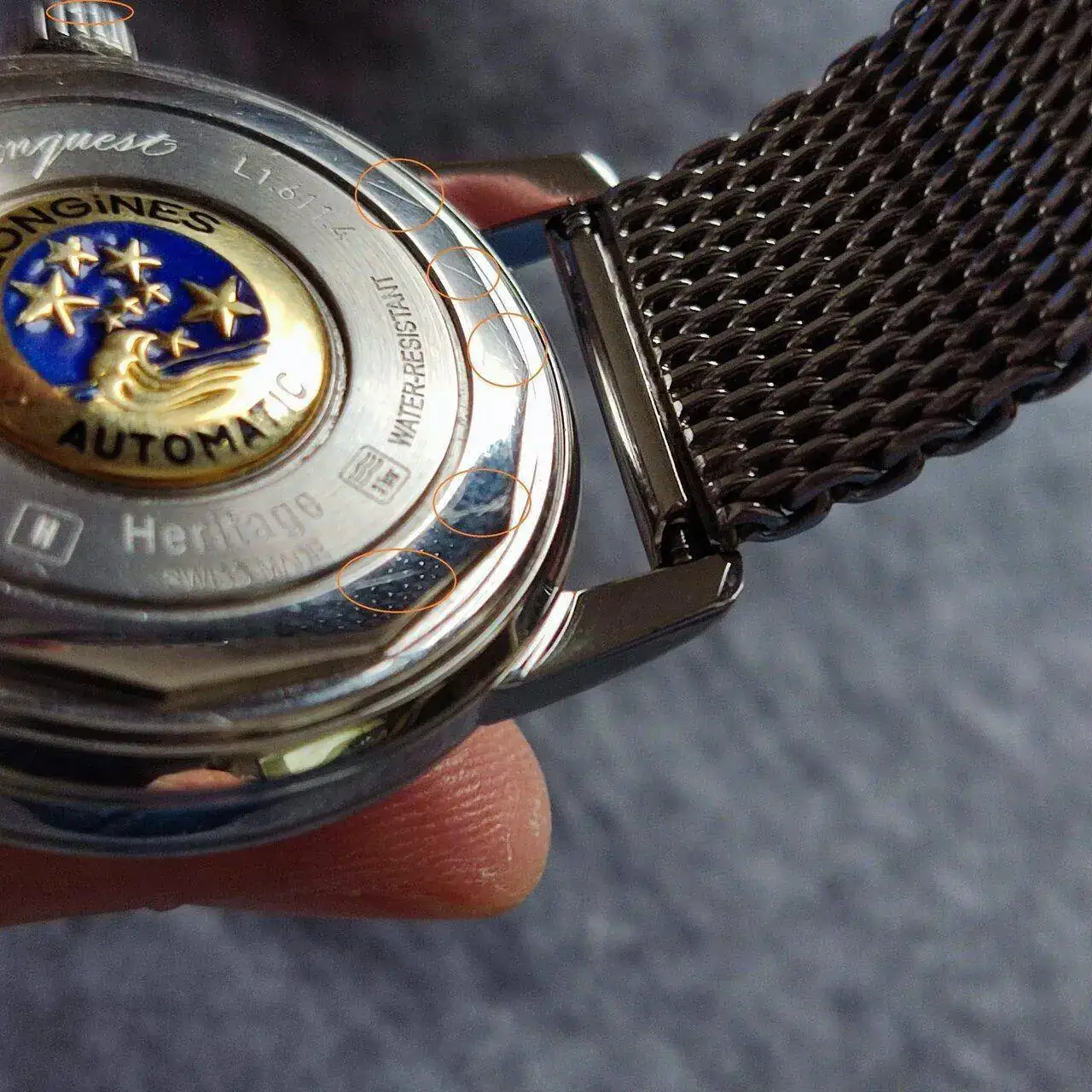

Rayaste la tapa, le hiciste 2 muescas a la corona, atrasaba y ademas no cargaba. Llegue a enviartelo 4 veces hasta que contacte con el SAT de Barcelona.

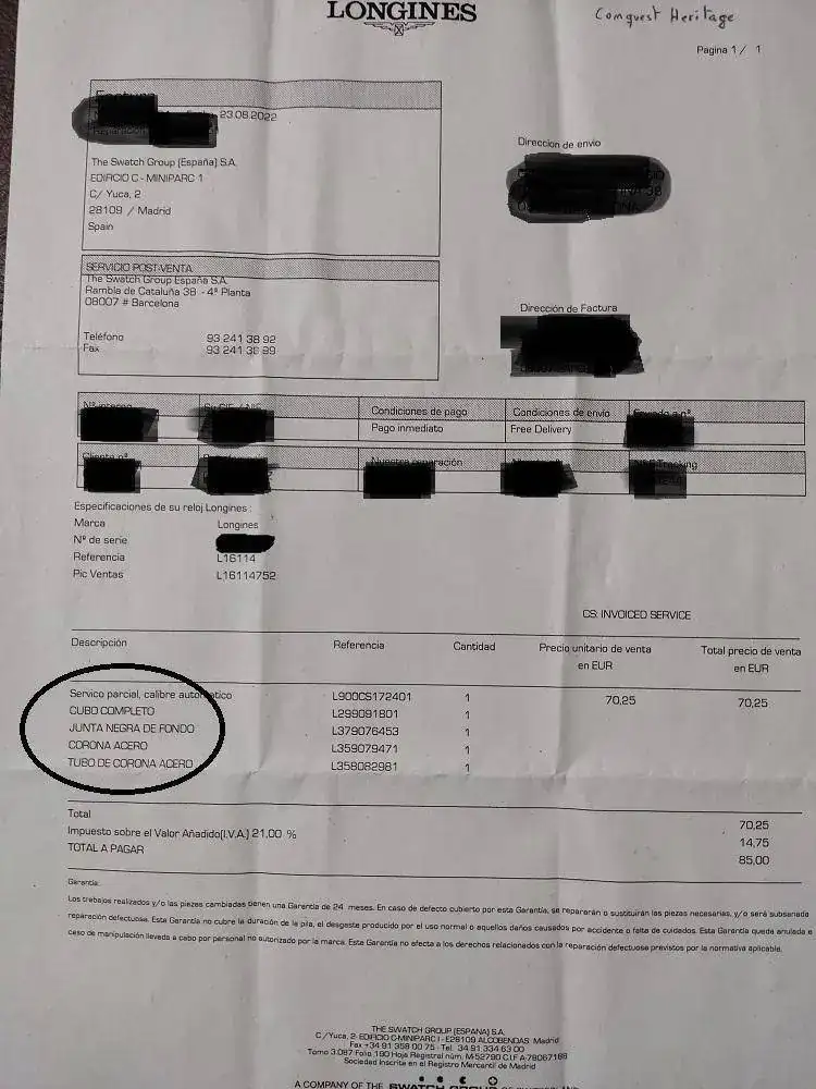

Lo pusieron en el cronocomparador y atrasaba. Lo deje allí y tengo el papel con el diagnostico: Le tuvieron que cambiar el cubo porque no iba bien, le cambiaron el tubo de la corona que no era la que correspondia y tambien la corona. Esto me lo explico la persona que realizó el trabajo.

Aquí las rayas que le hiciste a la tapa y que "no sabias como habian ocurrido"
Aqui el extracto del cronocomparado en el SAT donde tu decias que no atrasaba:
Y aquí la factura donde sale el tubo de la corona que me comentaron que la que había no se correspondia con el modelo. Le tuvieron que cambian tambien el barrilete porque estaba estropeado y la corona tambien la tuvieron que cambiar. A todo eso le hicieron un pulido que no consta en la factura para quitarle todas las rayas que le hiciste. Aquí la única persona que miente eres tu y no solo una mentira, sino una detras de otra.
