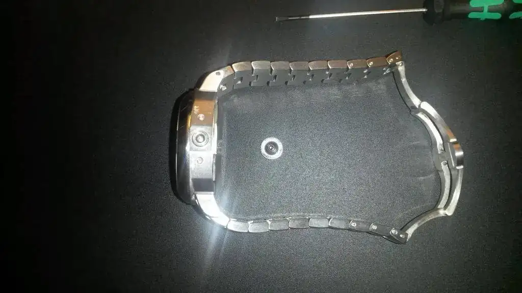

Buenas tardes,
La Corona se ha desenroscado de la Tija. Entiendo que solo habrá que abrir caja, sacar tija y volver a enroscar aplicando fija tornillos. ¿Estoy en lo cierto? Esta operación ¿Es sencilla como para que un relojero pueda hacerla sin necesidad de llevarlo al SAT oficial Panerai?
Agradecería mucho vuestra opinión.
Muchas gracias.​
Estás en lo cierto. Se hace como dices y está al alcance de cualquier relojero.
Si acaso no estaría demás examinar si la corona se ha desenroscado porque el tacto a la hora de la puesta en hora va demasiado duro lo que podría indicar que hay algún problema subyacente.
También puede arreglarse sin necesidad de sacar la tija ni el movimiento sujetando la tija con una pinza para que la corona enrosque hasta el tope.
Cruzando el río Mara
Será difícil sujetar la tija con una pinza cuando aprietes en la corona. Lo suyo es sacar la tija y sujetarla con un mandril, haciendo el apriete en la zona redonda, para enroscar la corona lo más fuerte posible; todo dependerá de la mejor o peor sujección que haga el mandril.
Como dice Casiná hazlo sacando la tija y mandril. Para más seguridad pones en la punta de tija un poquito de fijador de metal y la enroscas, creo que es la mejor opción.
