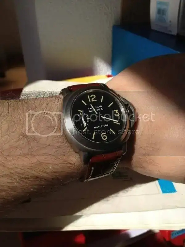

Buenos días compañeros ,me gustaría realizar una consulta técnica ,un panerai de titanio con bisel titanio pulido,se pule igual que el bisel acero pulido?se puede utilizar cape cod para el titanio?se notan las minirayas igual en acero pulido que en titanio pulido?gracias de antemano por las respuestas.un saludo
