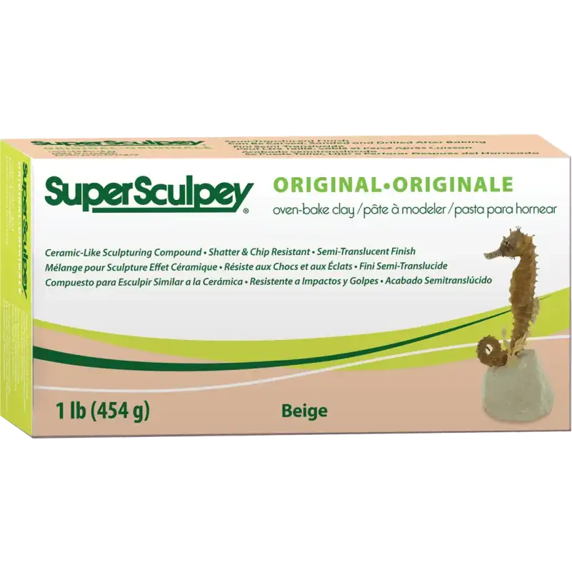

Arcilla polimérica. En tiendas de Bellas Artes o incluso en la sección de manualidades del chino. Endurece con el calor.
Me autocito (de http://avemariapurisima.blogspot.com/2008/03/pasta-al-dente.html?m=1)
"Se puede modelar como una plastilina cualquiera, dejar el trabajo donde queramos y retomarlo al cabo de un tiempo (razonable - hablamos de días, no de meses) sin que sus propiedades se alteren en lo más mínimo. Una vez consideremos que nuestra obra está acabada, la calentamos en el horno o - mi receta favorita - la cocemos en agua con sal, y queda dura como... bueno, como una pasta dura; tampoco esperemos una dureza pétrea, pero para accesorios para nuestras figuras es más que suficiente."
Y para hacer mangos (o incluso batas para movimientos) va de cohone.
Simplemente, hacemos unas muescas en la varilla para asegurar que la pieza no se deslice, envolvemos la varilla con la arcilla, moldeándola a nuestro gusto, y la cocemos diez minutos.
Hope it helps.
Reacciones: Furry, 6aly y OldTraveler
Hope it helps.
Interesante, muchas gracias.
