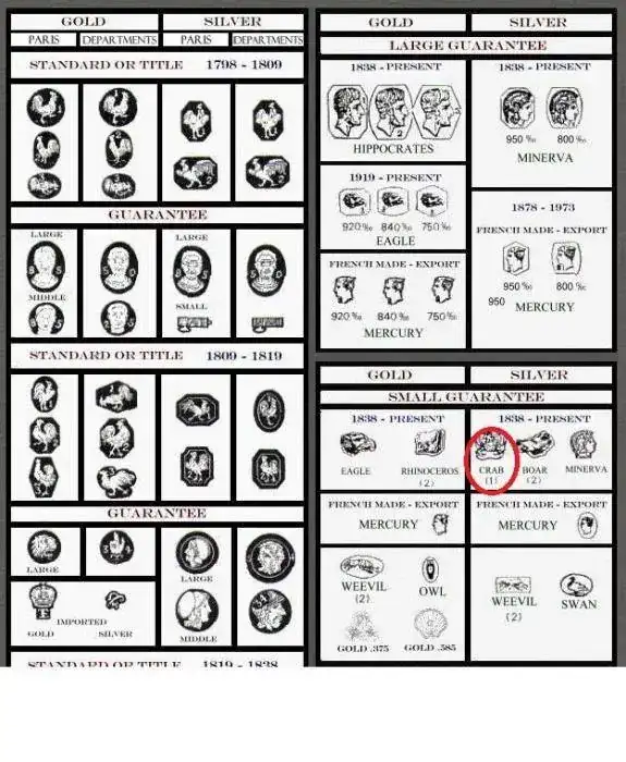

¿Qué te cuentan los contrastes? ¿No hay ningún contraste que ayude a fechar la caja? -Sí, ya me figuro que no es inglesa, pero por preguntar que no quede-

A. Gruet: podría ser Adolph Gruet (París) que fue una saga de funditeurs y cajistas entre 1855 y principios del sXX todos ellos llamados Adolph.
La marca del cangrejo se define como: Marca de plata baja francesa posterior a 1838
Que yo sepa argentán, plata alemana y alpaca son la misma cosa. Dudo que se haya llamado a la plata argentán alguna vez.
También dudo que se hayan hecho relojes en plata más baja de 0´800, que por otra parte creo que no es plata baja. La plata baja sería más baja de 0´800.

Al no ser de plata (perdona pero no leí lo de argentan, me quedé con lo del cangrejo) Dudo mucho que Adolph Gruet sea el cajista (mucho nivel para una caja de argentan), tendremos que seguir buscando.....
Y como últiimo comentario:
Según tengo entendido en Francia hubo por esas fechas varios tipos de calidades de plata:
Habia una plata "certificada " su calidad que a su vez podía aer 0.925 y 0.800 (la mas usada en relojeria por su dureza)
y otra plata con una calidad menor y con una proporción de plata no verificada que es la que yo denomino plata baja y que es la que lleva el anagrama del cangrejo.
Si estoy en un error, por favor corregidme.
