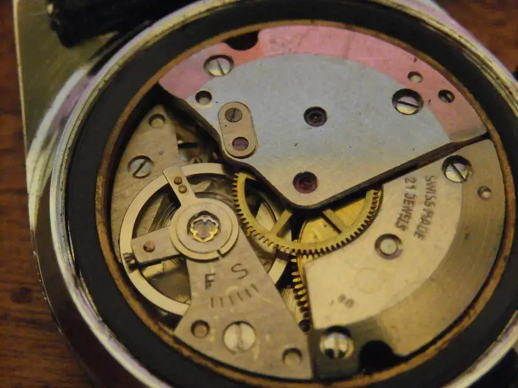

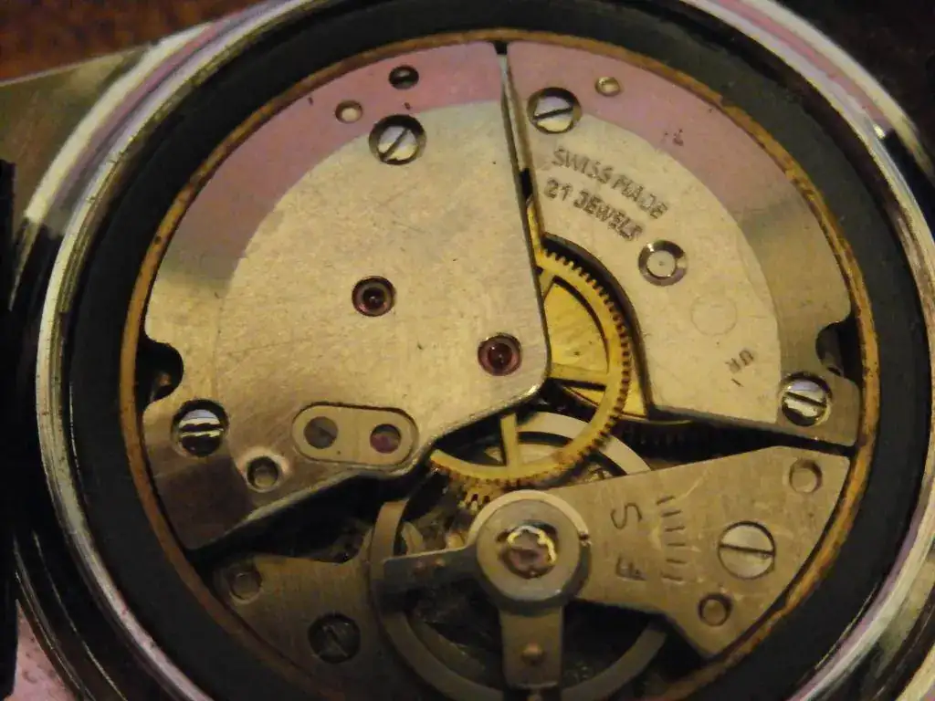

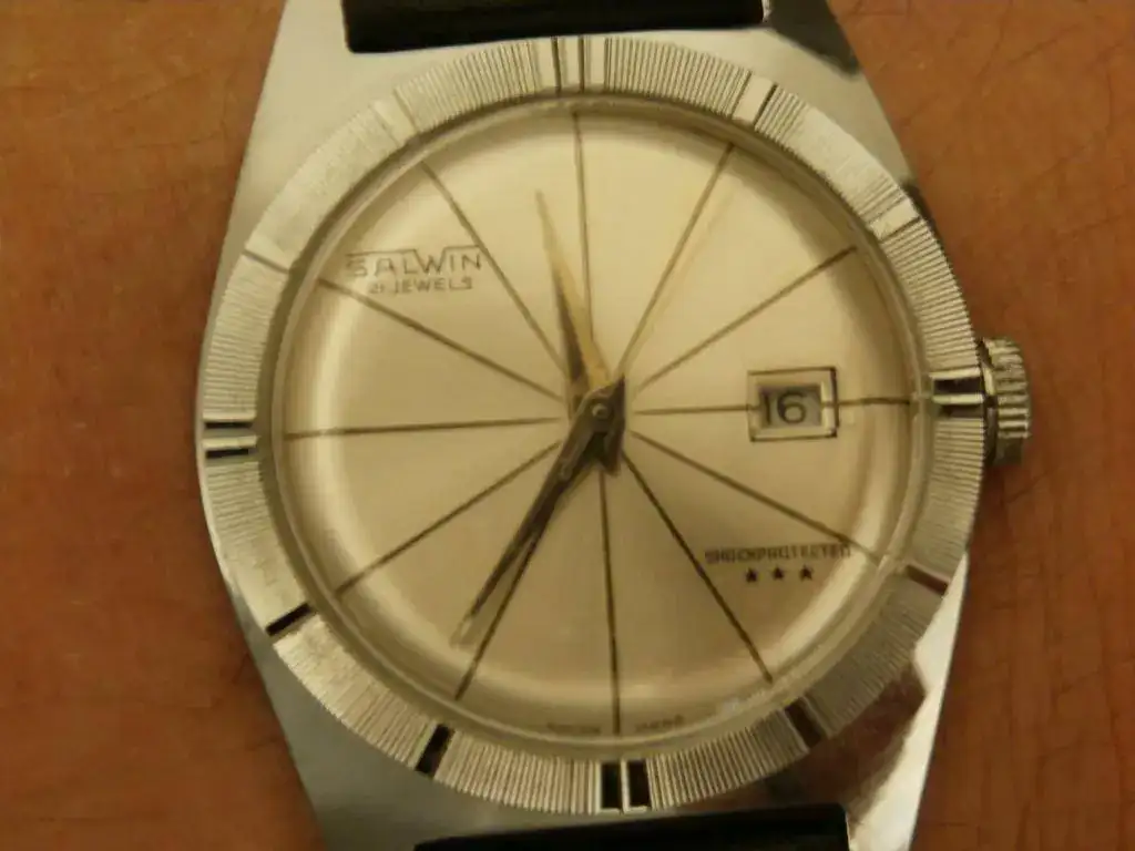

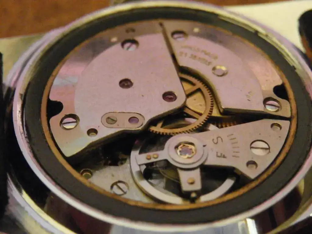

Buenos días especialistas.
Apelo nuevamente a la amplia sabiduría de los fanáticos de los vintages, para consultarles si pueden identificar este calibre. Pertenece a un reloj Salwin, recientemente adquirido. Es una baratija que encontré en el mercado, y lo compré más por su precio que por las bondades que pudiera estar adquiriendo. Aparentemente es un reloj de los años 70/80. En el calibre pude leer, a duras penas, que tiene grabado la palabra "Brac", y en otra parte del mismo aparece el número 115. En Ranfft no encontré un Brac 115, y la mayor parte de ellos son de 1 o 2 jewels, muy lejos de los 21 que pregona poseer este aún no identificado calibre.
Subo las fotos:
Saludos:)
    38 KB · Visitas: 247
Hola,
efectivamente, ese es el calibre, Brac 115.
De una página de los colegas alemanes, podés ver las carácterísticas de este movimineto:
https://uhrforum.de/threads/identif...och-im-watch-wiki-zu-finden-sind.86322/page-6
La diferencia es que el tuyo tiene la variante de poseer un antishock KIF en la contrapiedra del volante.
Y algunos datos de cuerda, agujas, etc, acá :
http://boley.de/caliber/watchmovements/brac/1292
Alvaro
Gracias Alvaro.
Seguramente es un calibre de "medio pelo" para abajo. No se podía esperar otra cosa de acuerdo al precio que pagué por él.
Evaluaré su comportamiento. Por ahora, cumple.
Gracias nuevamente.
