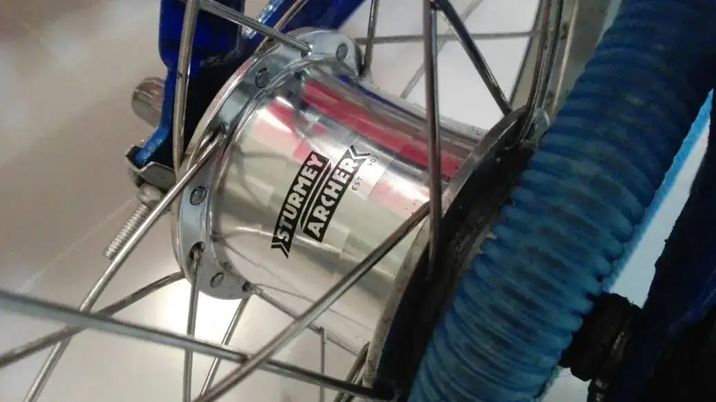

El cambio interno de 5 velocidades Sturmey Archer es un prodigio de suavidad en su funcionamiento aunque en mi unidad presenta algunas deficiencias menores que espero estén relacionadas con la falta de mantenimiento.
El cambio se endurece a medida que se insertan las velocidades más cortas (de hecho la persona que me vendió la bici me aseguró que sólo tenía 3 velocidades cuando en realidad tiene 5) y si se llega a la velocidad más corta luego le cuesta volver a engranar las largas.
Si los de Sturmey llevan más de un siglo equipando las mejores bicicletas por algo será.

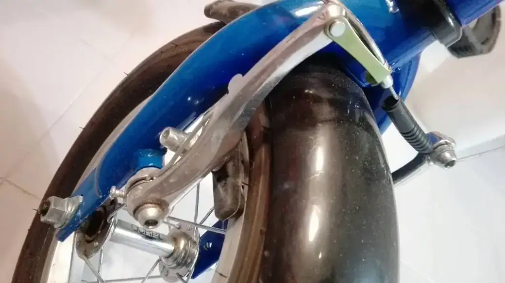

Los frenos son unos clásicos V-Brake que me parecieron más que suficientes para las velocidades a las que pensaba moverme en ciudad y también tuve en cuenta que sería más fácil y económico a la hora de regularlos o de comprar repuestos.
En mi unidad no he conseguido que el freno trasero tenga la mordiente necesaria pero tanto puede ser por mi falta de pericia o porque las zapatas están endurecidas por el paso del tiempo.

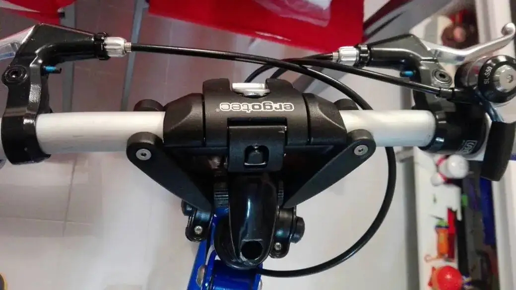

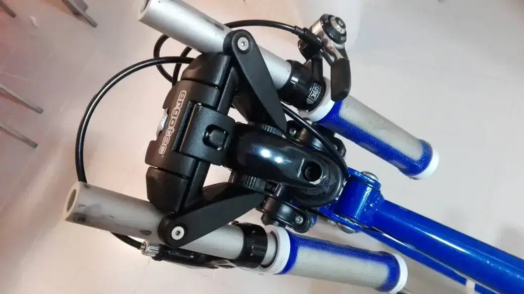

Respecto al manillar plegable Ergotec me ha sorprendido muy positivamente su solidez y la seguridad que transmite.
Al principio detecté una ligera holgura al mover el puño izquierdo que se solucionó apretando mínimamente el tornillo central.

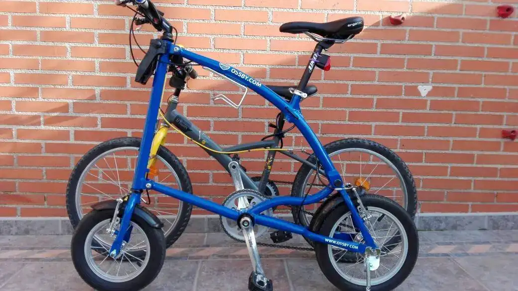

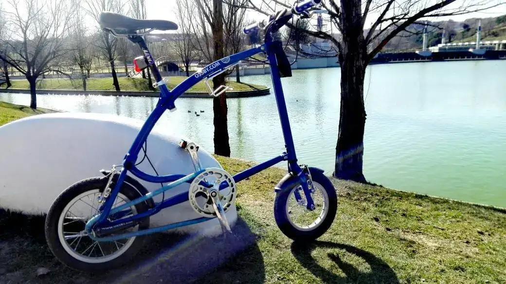

La Ossby es una bicicleta que, incluso desplegada, es pequeña gracias a sus ruedas de 12 y 14 pulgadas.
En la imagen siguiente podemos verla junto a una bicicleta infantil con rueda de 20 pulgadas.
Eso permite llevarla por el andén de una estación, subir las escaleras mecánicas, entrar en un ascensor o incluso subir y bajar al tren sin necesidad de plegarla.
En mi opinión, cuando se combina la bicicleta con el transporte público no es tan importante el tamaño mínimo que puede alcanzar la bici totalmente plegada como que tenga una opción de semi plegado rápido que permita combinar tren+andén+escalera+tren de forma rápida, cómoda y sencilla.
En este sentido el sistema de plegado parcial de la Ossby es imbatible porque, no es que sea rápido, es que es instantáneo.
De nada sirve que una bicicleta plegada tenga un tamaño mínimo si el sistema de plegado es lento o complejo o si, una vez plegada , te ves obligado a arrastrarla o, lo que es peor, a cargarla en peso.
La Ossby se pliega y despliega parcialmente de forma instantánea y sin esfuerzo y se puede llevar rodando sobre sus propias ruedas con una sola mano

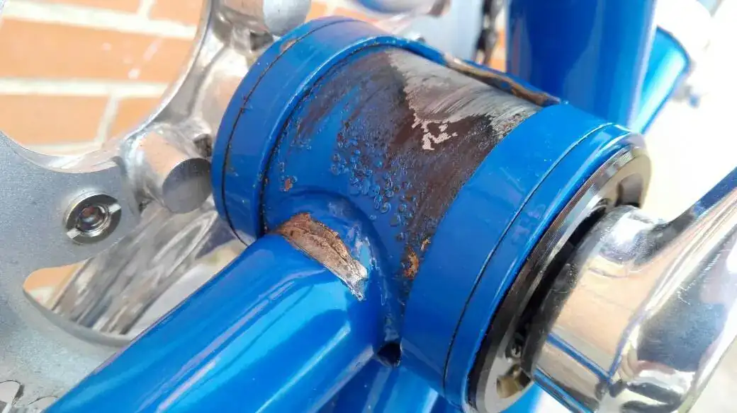

¿Pero, cómo de fiable resultará ese sistema de plegado basado en una gran articulación central tras unos años de uso?
En mi unidad, que debe de tener 3 o 4 años de uso no intensivo (a juzgar por el estado de ruedas y zapatas de freno) la articulación funciona a la perfección pero, exteriormente, evidencia quizás en exceso el paso del tiempo.
En la “rótula” de esta rodilla mecánica la pintura ha desaparecido en las zonas de fricción y se observan signos de oxidación aunque no parecen graves.

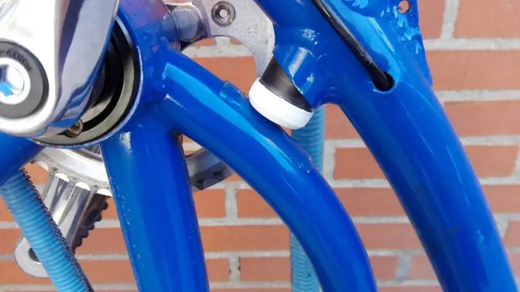

La zona de impacto y apoyo de la articulación también ha sufrido un desgaste que quizás podría haberse evitado dotando a esa zona de una anillo de goma que suavizara el apoyo de la articulación sobre la barra inferior.
Creo que la presión que sufre esa zona durante la marcha y los impactos reiterados de la articulación al desplegar la bicicleta pueden convertirla, a la larga, en un punto débil.

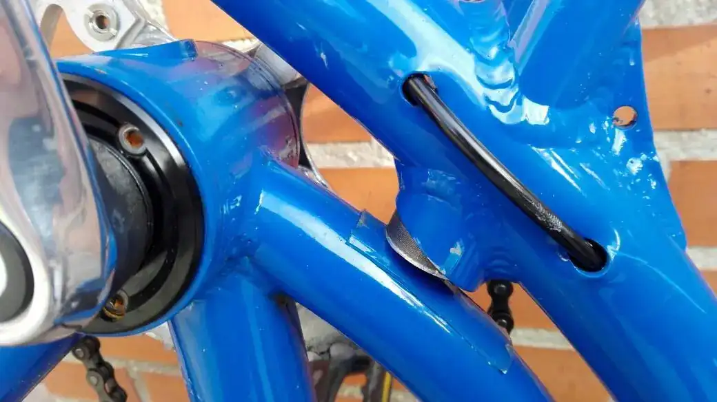

Otra peculiaridad del sistema de plegado de la Ossby es que el cuadro también roza con el final de la tija hasta el extremo de que el fabricante ha incluido un pequeño apósito transparente para proteger esa zona. Esta circunstancia es difícilmente evitable ya que el propio fabricante recomienda que la tija asome como mínimo un centímetro por la parte inferior para evitar someter al tubo a tensiones excesivas.
El problema es que si la tija es demasiado larga el plegado parcial no podrá ser completo a no ser que se afloje la abrazadera y se acomode la tija a la distancia adecuada en cada ocasión.
Una posible solución es situar la tija a la altura ideal para el usuario habitual y luego cortarla a la longitud recomendada por Ossby para no comprometer la integridad del cuadro.
Eso es lo que yo he hecho y además le he puesto un tapón para minimizar el roce entre las dos partes. Es que cuando quiero soy “mu apañao”.

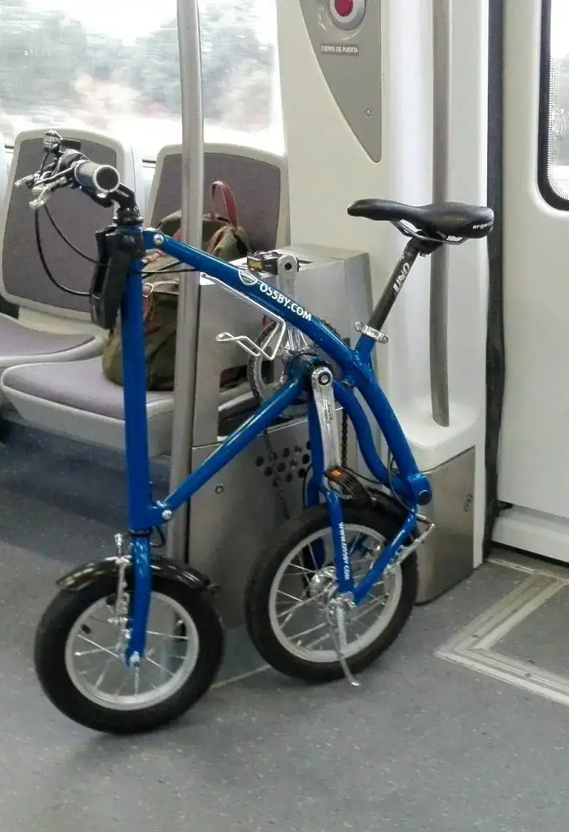

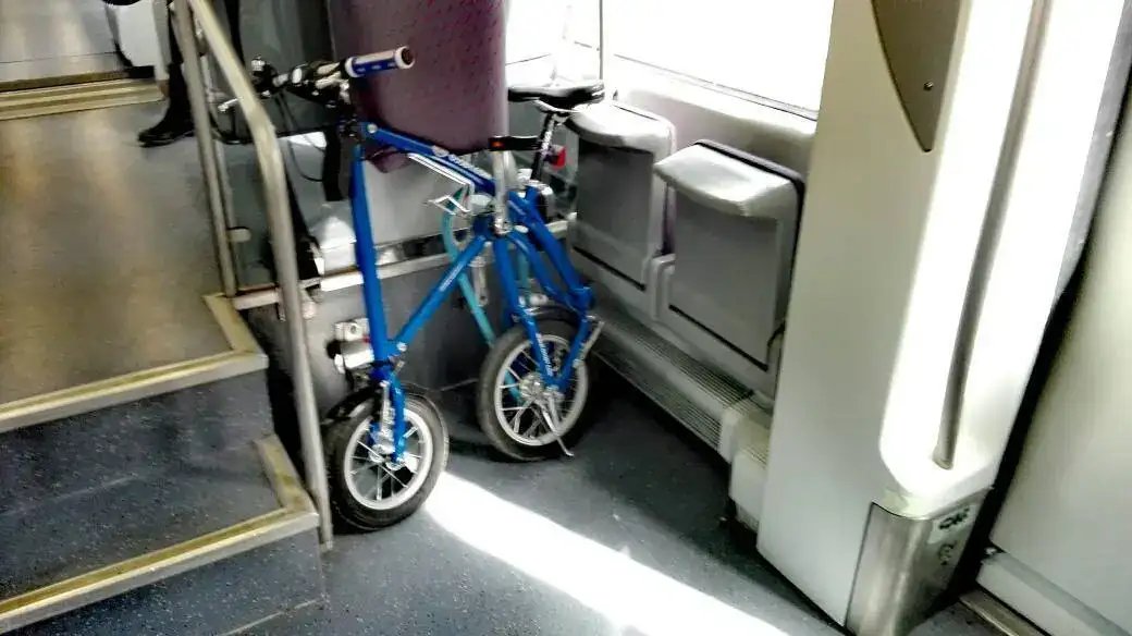

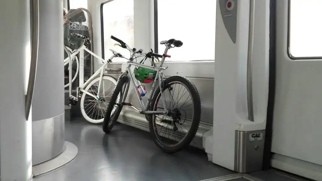

En la práctica la Ossby es una bicicleta ideal para desplazamientos diarios en los que se necesita combinar el desplazamiento a “tracción animal” con el transporte público.
La posibilidad del semi plegado instantáneo facilita mucho las cosas cuando se convive a diario con el agradable hacinamiento del transporte público: trenes llenos, andenes atestados, ascensores que no funcionan…
Las bicicletas tradicionales necesitan un gran espacio para viajar en transporte público y subir una escalera mecánica o atravesar los tornos de acceso puede convertirse en un ejercicio de malabarismo.
La Ossby se acomoda en cualquier espacio resultando especialmente adecuado el destinado a las sillas de ruedas en los trenes de Cercanías que casi siempre está vacío.
