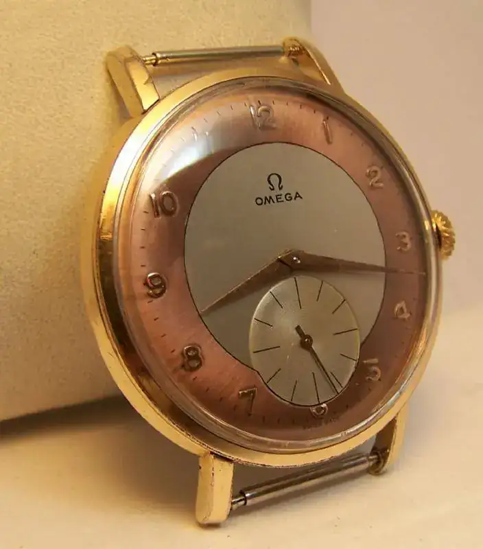

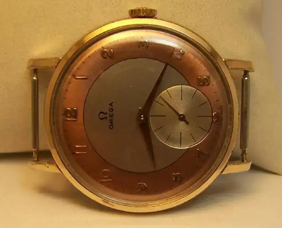

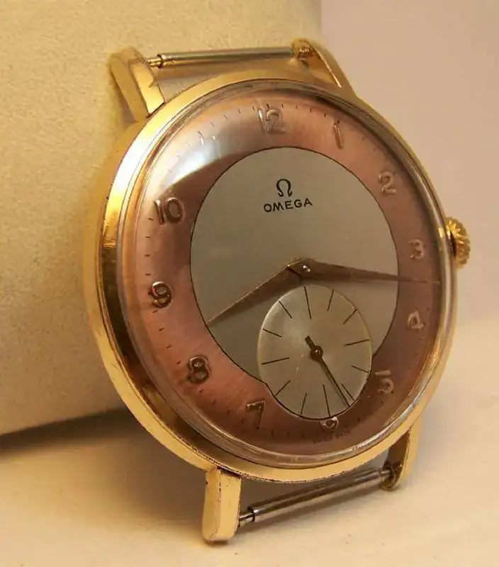

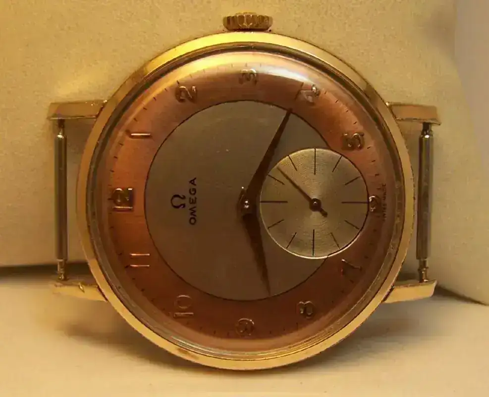

Hola compañeros, buenas tardes a todos:
Siguiendo vuestros consejos no me he podido resistir y le he cambiado la aguja segundera a mi omega Chronometre y este es el resultado, la he pintado de negro porque he pensado que quedaría mejor. Haber que os parece.
Este es el estado anterior:
Y este es como ha quedado.
Espero vuestros comentarios. Por Favor decirme la verdad, si no os gusta decirme como quedaría mejor.
Hola Tiosanchez, a mi gusta como lo dejaste, pintada de negro es mas fácil la lectura, pero al final del día la única opinión que cuenta es la tuya :ok::
Saludos,
Angel.
Buen día tío; para mí es larga. Habría que cortarla un poco y que el largo llegue hasta el medio de cada segundo.
Es una lástima - tiene que reservar este segundero para otro Omega y pidalé a su relojero otro mas corto.
Un saludo, Luis desde Argentina

Hola tiosanchez ,me encanta su reloj ,tengo casi todos los catálogos y no ne figura ningún 30 t2 rg con referencia 2808-1 , creo que a esa hermosa caja le colocaron la terrible y hermosa maquina rg , es mas las 3 agujas son originales de esa maquina pero la chapa del dial no lo es tampoco de ahí porque los en rg el sub dial es de gran tamaño casi cercano a la rueda cañón ,por eso la aguja del segundero sobre sale de la marcacion , la chapa del dial de esa caja originalmente mide 353 / 56 de diámetro la mas grande que he conocido ,si desmonta el aro superior se vera mejor si llega hasta el borde de encastre del dial , bueno le mando saludos desde argentina y con todo respeto esbozo mi opinión , y como los consejos no se dan si no que se piden , hay algo que se me ocurre que potenciara el valor de su reloj con tiempo .
Hola Fialuno:
Efectivamente tienes razón, y la caja pertenece a otro calibre 30t2 normal, por lo menos cuando lo compré llevaba un 30t2 normalito. Por cierto dime el titulo de ese libro de Omega para ver si me lo puedo comprar.
En el Post Nº 20 de ste hilo ya explique de donde había sacado las piezas para componer este reloj.
Lo vuelvo a poner:
Este Omega tan especial con calibre 30T2 RG me lo he fabricado yo, me explico mejor. Tal es mi amor a los Vintages que he ido buscando, cambiando y comprando todas las piezas que componen este reloj.
  • La caja de 40 mm y la esfera proceden de un 30T2 normal.
  • La esfera la restauré (Se entiende que la mande a restaurar) siguiendo el modelo de mi otro 30T2 RG SC.
  • La maquina la cambié por otros relojes y ya la adquirí rota por un precio asequible (ojo no digo el precio pero mas de 200 euros), tuve que cambiarle la rueda de escape y ponerle nuevo el muelle real.
  • Las agujas horarias las compre en internet, me vinieron de Portugal.
  • La aguja segundera la tenía yo.
  • La tija me vino de Estados unidos
  • La corona también la compré y al parecer me engañaron porque yo la compre para este modelo de los años 40.
Con todo este mejunge me he hecho un reloj a medida que a mi me gusta mucho y lo luzco con mucho orgullo, ya que yo le he dado vida a mi manera claro.
Me encanto , disculpas por no haber visto el post #20, me quedo muy bueno te felicito!!!!!!, los 2808-1 de fabrica solo traían cal 266 y serial 14 millones para los enchpados y los de caja de acero 266 pero 15 millones , en unos días voy a donde guardo los libros libres de humedad y le paso el nombre exacto de el libraco, saludos
