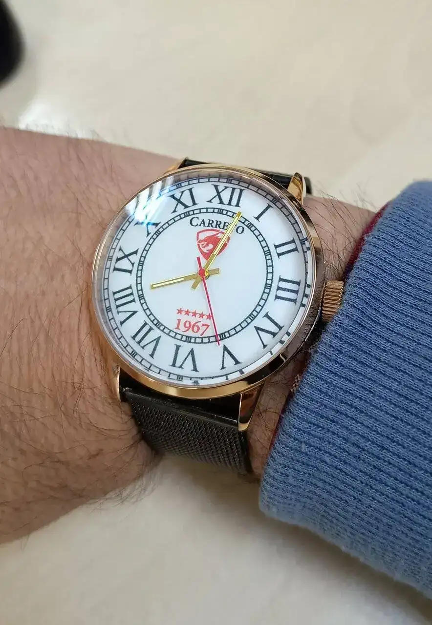

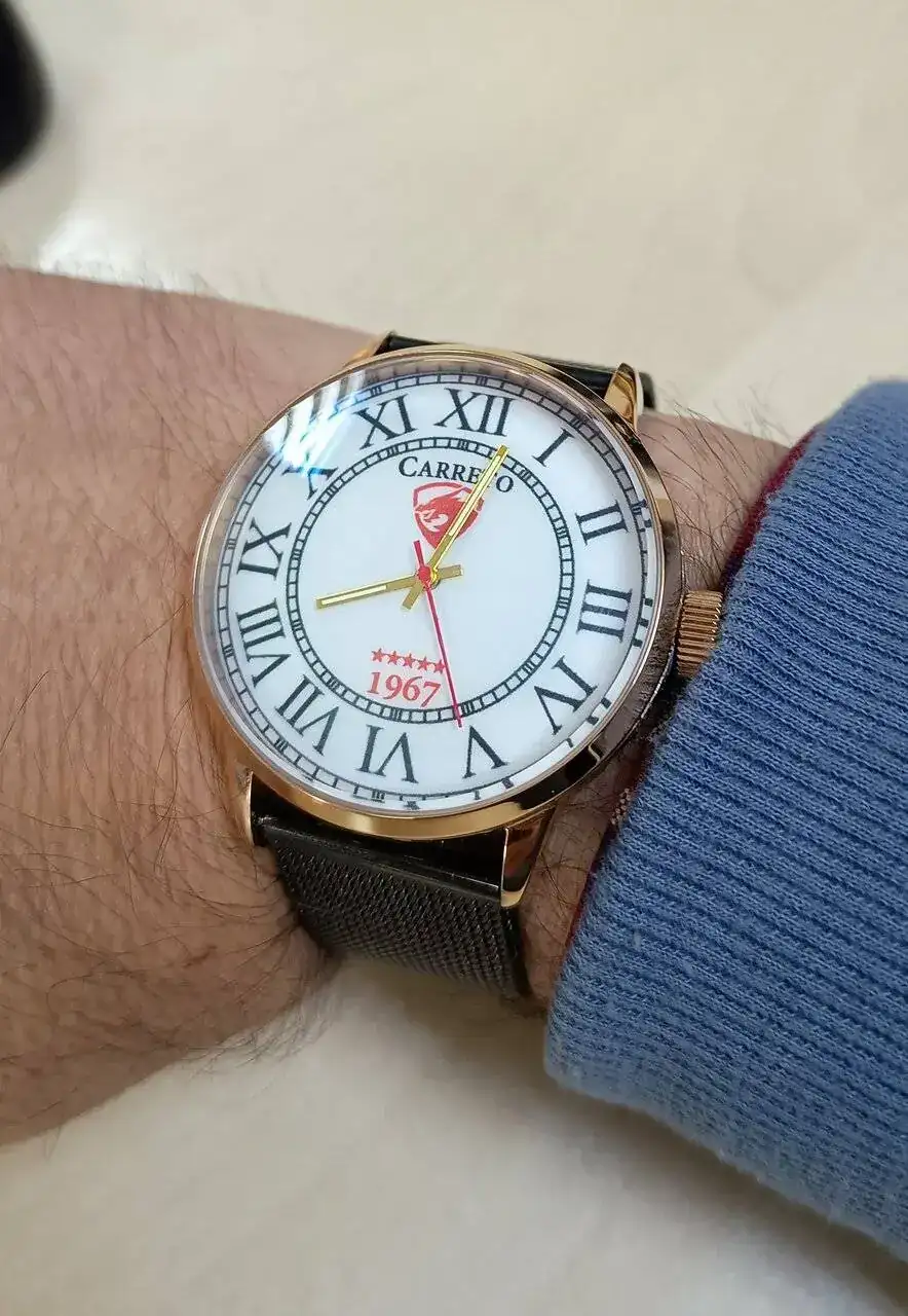

Pues como bien digo, os presento mi mod franken.
Rudimentario? Sí. Os explico:
Caja y corona de un Pagani que se fue al traste. Correa milanesa negra de un Lotus. Movimiento, si se le puede llamar así, un cuarzo de un reloj del bazar chino de mi barrio. Esfera (aquí viene lo rudimentario de verdad). Hecha en Word, con mi nick, mi año de nacimiento y un escudo de un dragón que me gustó. Impresa en un folio y plastificada con un gramaje alto de 125 para que quede rígida. Agujas, del mismo reloj del bazar y pintando el segundero de rojo. Todo montado y el resultado es éste:
Rudimentario, pero me gusta y es una satisfacción verlo funcionando.

La verdad es que está muy chulo, y lo del dial impreso en word me parece una genialidad porque en foto no lo parece!
Reacciones: Carreto
Graciassss.
Colocado en la caja tampoco lo parece. Es más, parece una esfera esmaltada.
Reacciones: itsmemario
Por que lo has dicho, pero parece una esfera mucho más elaborada. Buena cosecha la del 67.

Enhorabuena porque ha quedado fantástico. Muy chulo y personal :ok:

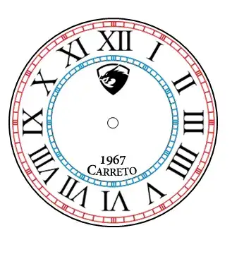

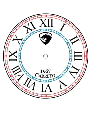

Muy bonito tu reloj. Es más, me has dado la idea para modificar la esfera del mío. Va a quedar así. Que te parece? Mejor que la otra?
Ver el archivos adjunto 2843849
Como matiz, ya q quieres hacer otra esfera, en relojería el 4 en números romanos se escribe IIII no IV, y queda de esa forma más simétrica/ equilibrada la esfera

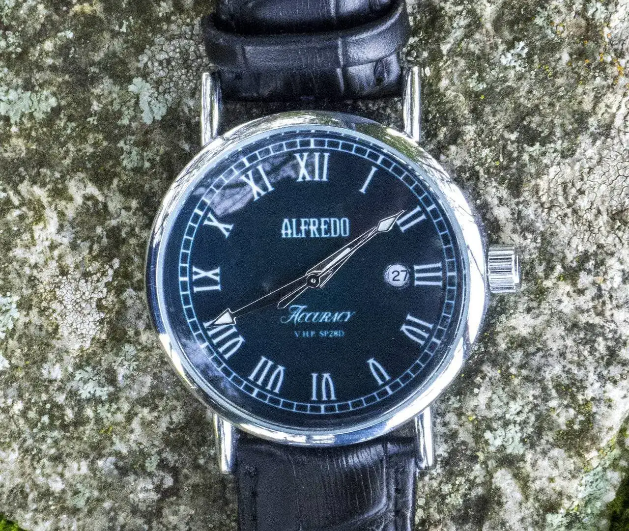

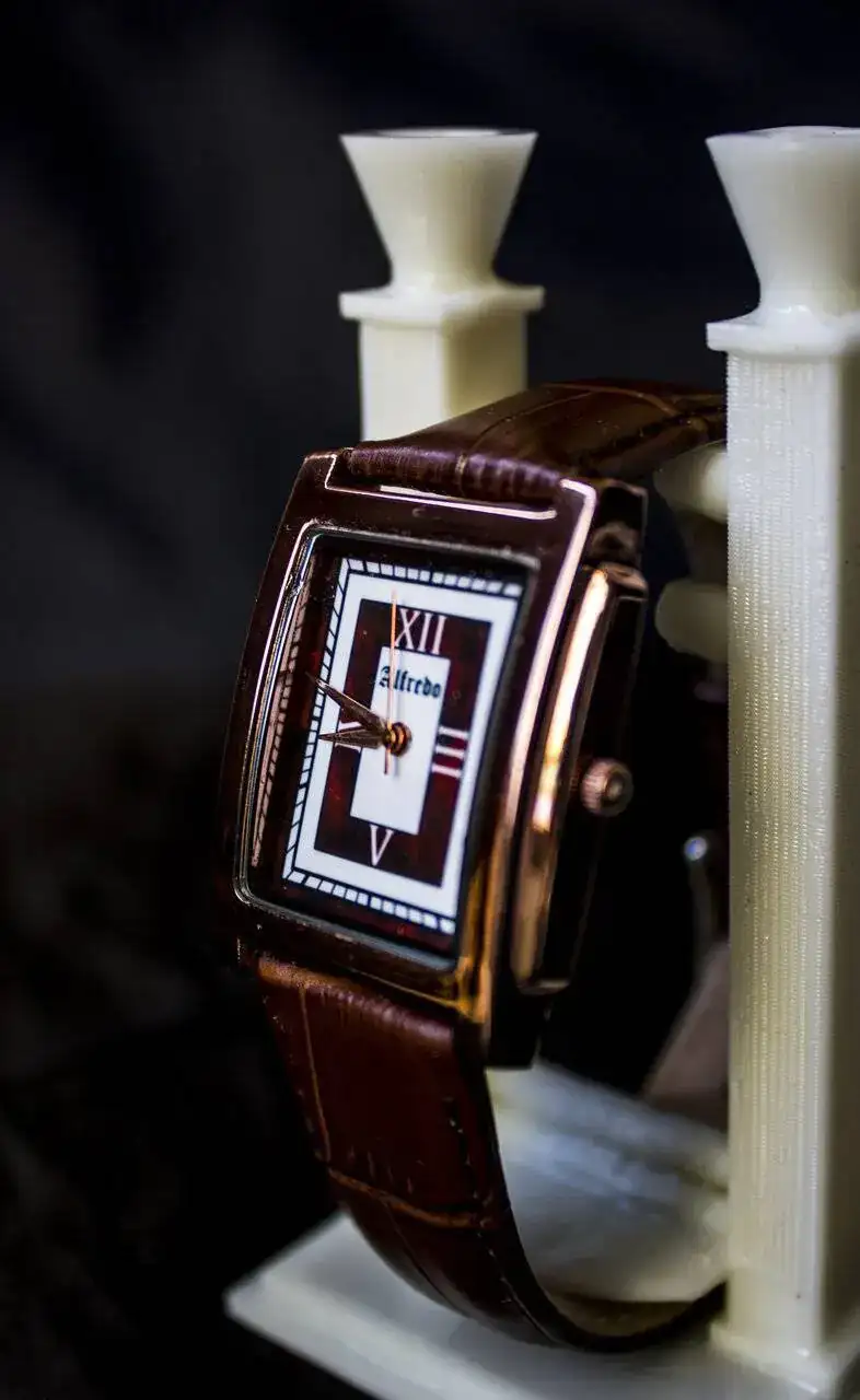

Yo lo que hago es utilizar papel fotográfico y mando a revelar las fotos.
Luego, antes de cortar el dial o perforarlo... lo sumerjo en barniz unos segundos y a secar.
No hago un solo dial, hago 3 o 4 pues es frecuente que algún dial quede mal.
Qué jefe, quedan genial con esa técnica! Muchas gracias por la explicación!

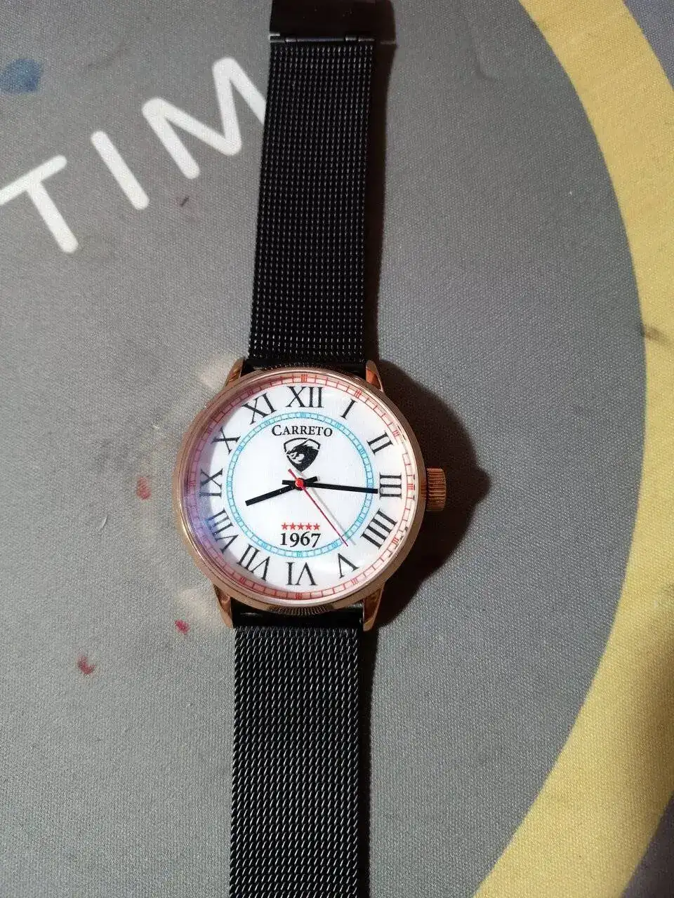

Bueno, pues ya está modificado. El número 4 con las IIII, las agujas negras y los dos colores, rojo y azul. Me encanta!!!
