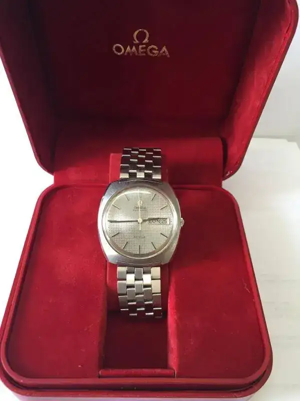

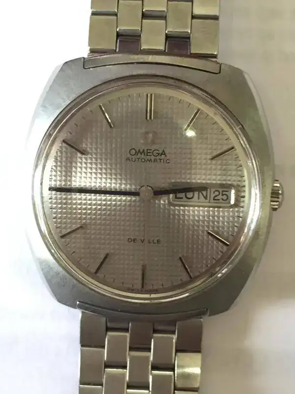

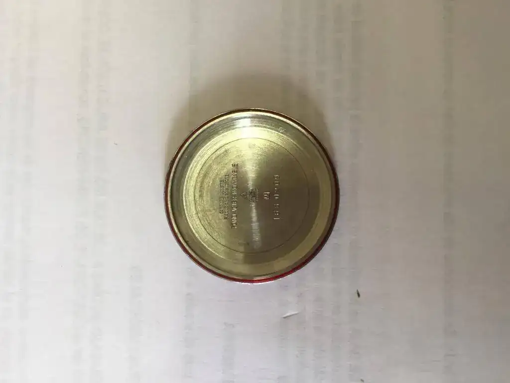

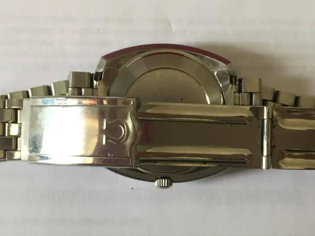

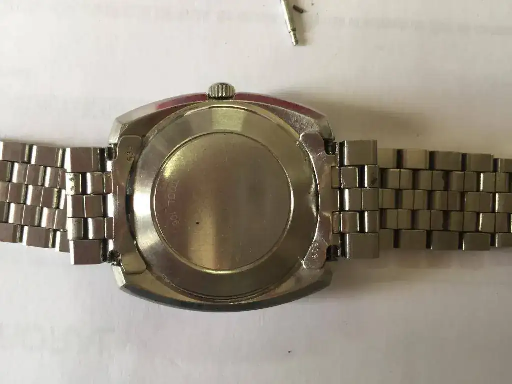

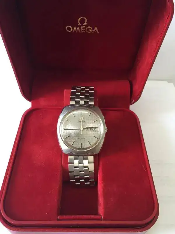

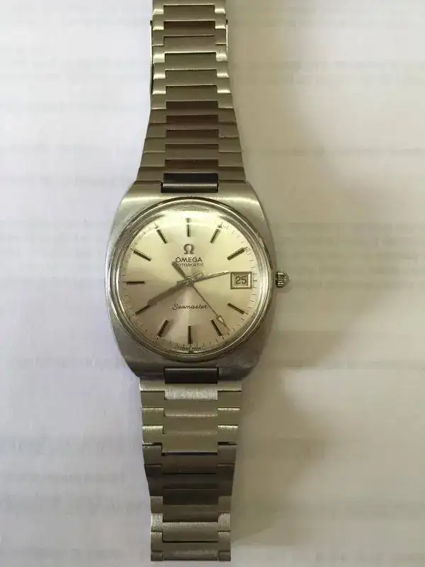

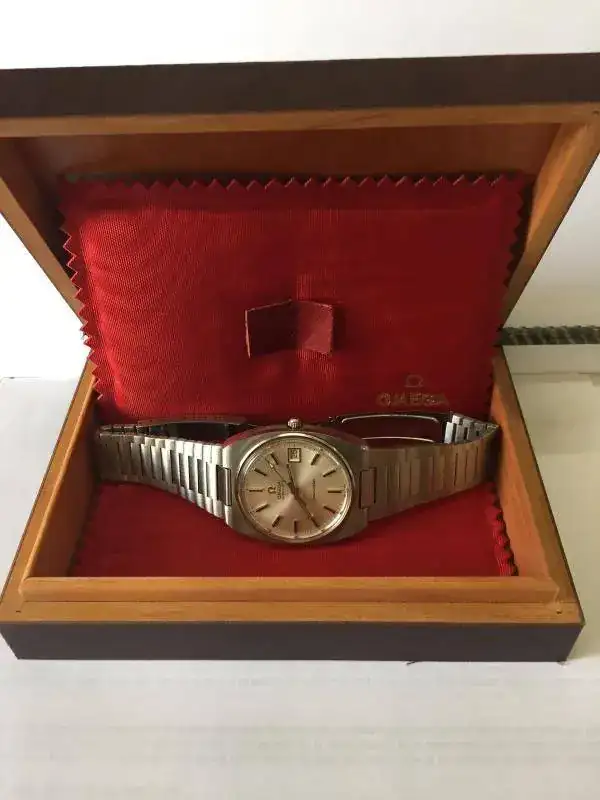

Buenas tardes,
He empezado a coleccionar relojes y me he encontrado con estos dos Omegas, los dos automáticos, con armis original y con sus cajas.
Uno es un seamaster calibre 562 de acero y el otro un de ville monobloque (no he podido abrir) tambien de acero, ambos no tienen sello en la tapa posterior, pero dentro del que he abierto si pone omega. no se su edad (supongo que son de 1960), y no se si han sido restaurados.
Mi pregunta es si es normal que no tengan sello en la tapa.
Espero que os gusten 😉
Seamaster
De ville

Yo tengo un 1020 Cosmic 2000 que no tiene sello en la tapa posterior y he visto fotos de unos que si y otros que no. Y puede ser que o no la tenían o se la han comido en algún(os) pulidos; lamento no ser experto y darte seguridad.
El monobloque necesita una prensa para abrirlo, sale todo por delante empujándolo desde la tapa posterior, seguramente.
Creo si no estoy pero las tripas són de lo mejor que hay.
Cram.-

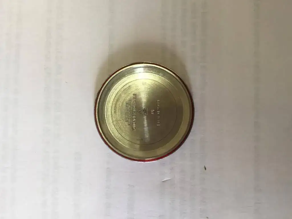

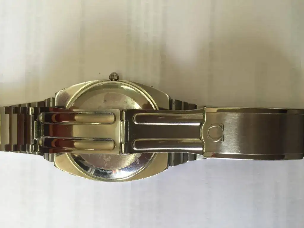

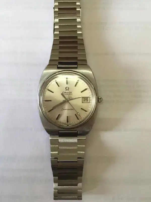

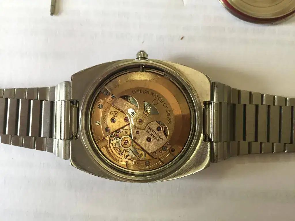

Por el número de serie, el movimiento del Seamaster es de 1965. Pero el fondo no es el que le corresponde. Ese fondo es de un reloj chapado en oro, como bien pone, "plaque or 20 microns". No puedo leer bien la referencia, pero parece 166.0209, que correspondería a un reloj clásico redondo de los 70. Además, las agujas me parecen muy sospechosas.

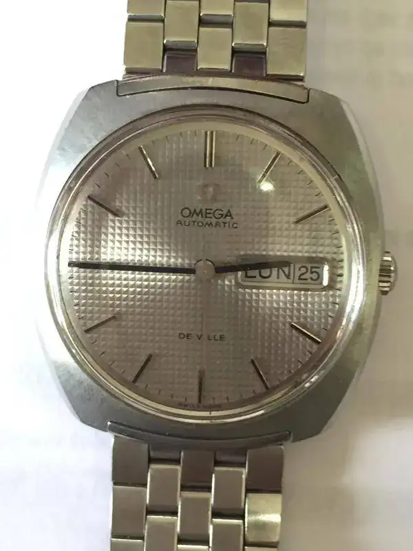

Del De Ville poco se puede decir. Parece de muy finales de los 60.

Por el número de serie del calibre puedes adivinar el año de producción mediante esta tabla
Enviado desde Vigo utilizando Tapatalk
Si, la verdad es que la tapa después de hacer la foto, he visto que correspondía a uno chapado en oro, si la referencia es la que dices. también creo que la corona no es la suya. Pero bueno comenzando siempre hay meteduras de pata.
Muchas gracias, tengo que aprender mucho.
La verdad es que funcionan perfectamente, así que como reloj para colección está bien, si consigo abrir el de ville os mandaré fotos.
Gracias de nuevo a todos.
Y tienes que ver que numeración tiene la caja del de Ville, y la numeración del calibre también.

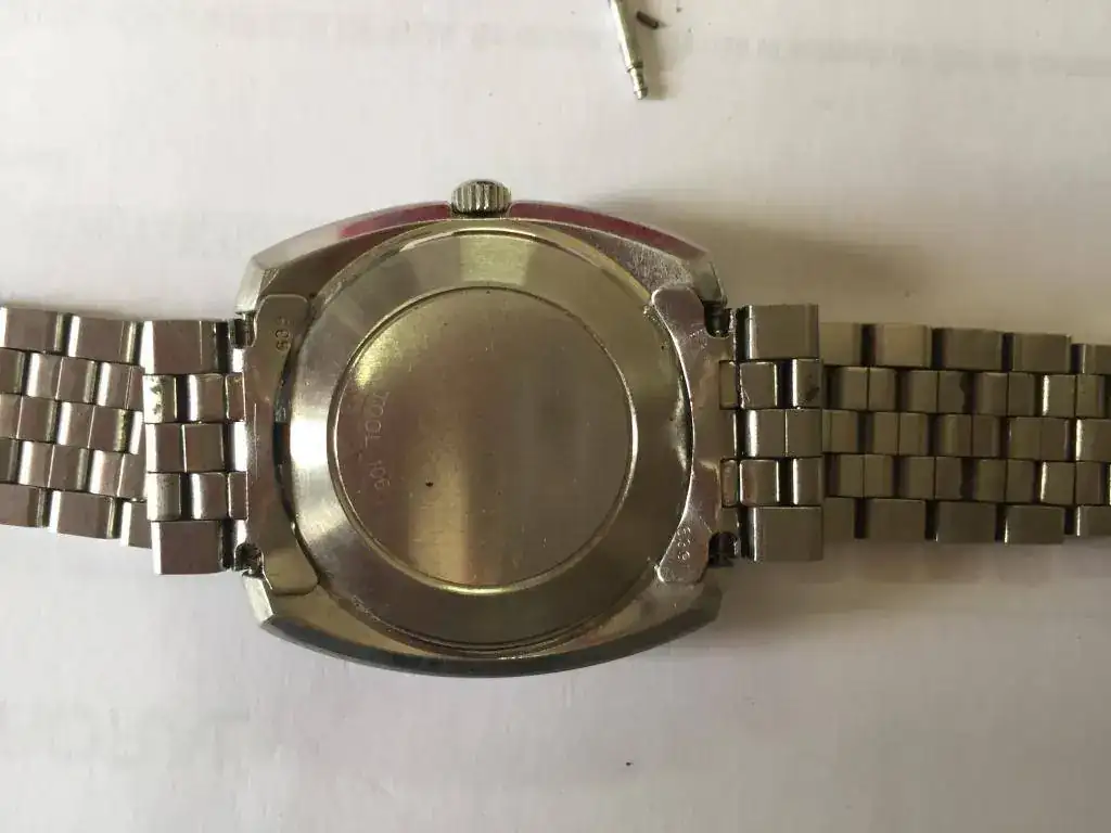

en la trasera del de ville pone "tool 106", ya os contaré!
acabo de ver que podría ser un calibre 752, y esa trasera no lleva dibujo por fuera, poco a poco
Acabo de buscar por el número de serie del Seamaster, creo que pone 166.0209, en la base de datos de Omega y solo indica una referencia a un modelo de acero de colección internacional del año 1978 con calibres 1020 y 1022 y con Day-Date. Quizás el calibre que tiene el Seamaster no corresponde a esa caja, o pueda ser un remezclado de partes, pero no sé.
De todos modos, cuando los modelos son de colección internacional pueden hacer muchas variantes respecto a las cajas y las esferas, pero el calibre 562 no corresponde.

Pero esa caja del Seamaster es muy setentera, no? Del 65 no me suenan cajas así, me puedo confundir, no soy experto.
Jesús
Jesús, si es la referencia que pone, pero no debe ser de esta caja, ya que en la tapa pone chapado de oro de 20 micrones, y evidentemente, es de acero, también creo que las manillas y la corona no son la suya. asi que que creo que tengo un transformer omega de calibre 562 jajajajajajajajaja

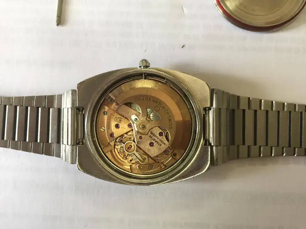

jesús no te saldrá nada por el numero de la maquinaria 22624416???
Eso lo ves en el cuadro que te puse más arriba, 22xxxxxx corresponde a 1965
Vamos, que tienes un jaleo de reloj jajajaja
si, espero no encontrarme un boton de un casio jajajajajaja
Jajaja por lo menos el calibre es estupendo, eso es lo que importa ahora en el omega-remix [emoji3][emoji3][emoji3][emoji3]
Hola Julio,la caja del seamaster,es para un movimiento 1012,ó sea es un matrimonio,el otro me parece que lleva una 752 y puede que sea correcto.
Ya nos contarás
La caja 166.0209 puede ser para 1012, pero esa caja no es una 166.0209. La primera caja de Omega con el brazalete integrado fue un Constellation en 1969 (referencia 368.0845), así que la caja es posterior a 1969. Y por tanto, no podía llevar un 562.
Es un Omega a "trozos de aquí y de allá"
Hola creo que la referencia de la caja es166.0206- 366.0842
Hola Casiná. También tengo un modelo Seamaster Cosmic 2000 también con 1020 y la trasera está lisa, ya por dentro tiene las inscripciones.
Buenas tardes, siento el retraso, ya se como va mi "transformer" omega!!
El hombre que me lo ha vendido fue comercial de omega y citizen y tiene muchos relojes, y según el me hizo el favor de meterme un calibre mejor en vez del 1012 que se montaba, y la tapa trasera es porque se confundió, ya que ve poco... jajajajaja. la verdad es que es un señor mayor y sigo hablando con el, me ha mandado un citizen de cuerda (gratis) y me ha comentado que le pida todos los armis que quiera por la confusión de la tapa.
Así que no puedo quejarme.
