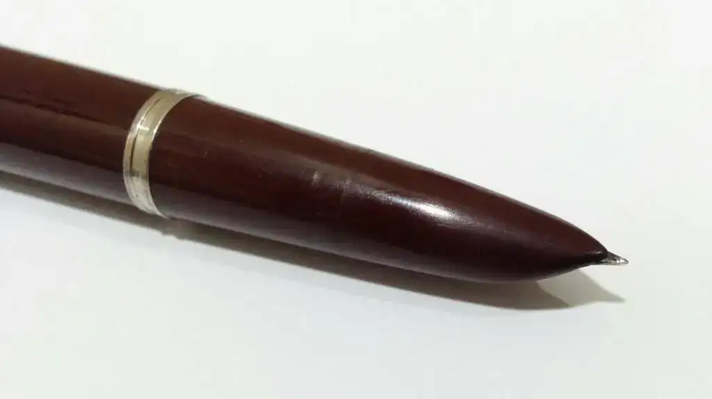

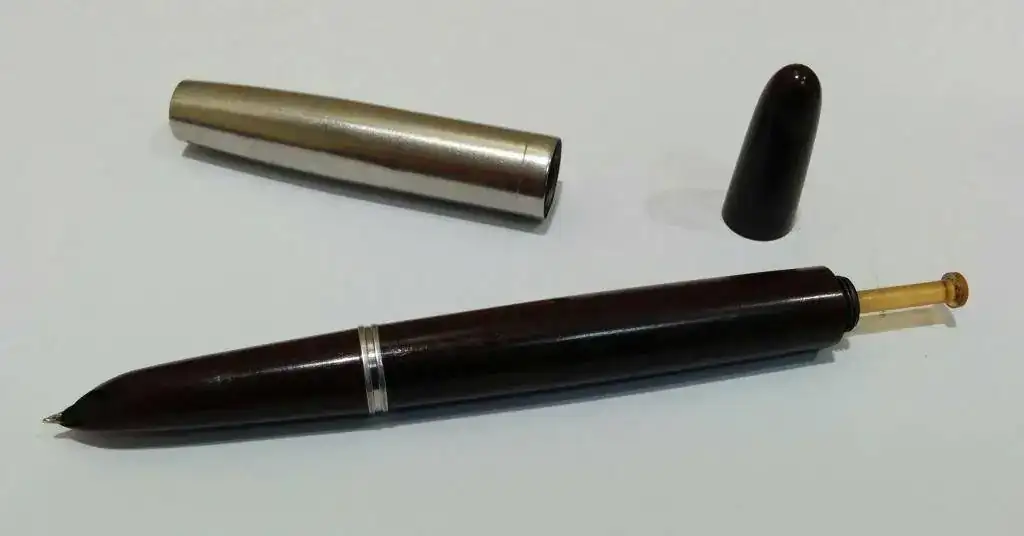

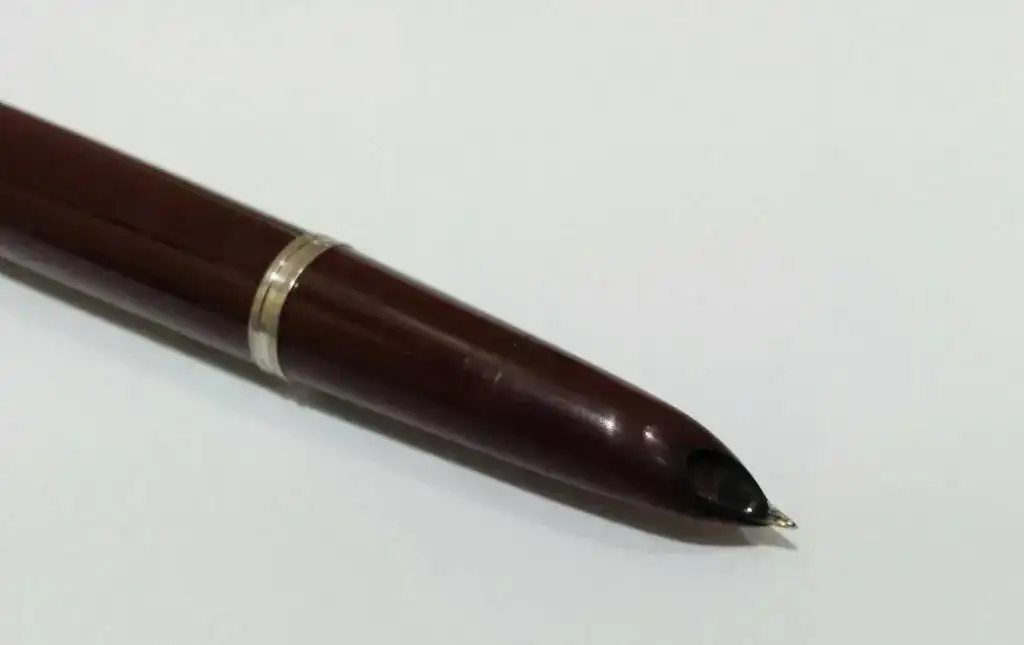

Hola, he encontrado una pluma que era de mi abuelo.
En el cuerpo tiene grabado PARKER "51" made in usa T7 (debajo de t7 parece tener dos puntitos.)
Al capuchon le falta el clip. Alguien me podria ayudar para datar la pluma, y ¿como se usa? tiene un pulsador atras me imagino que para cargar la tinta.
os pongo unas fotos:
Muchas gracias a todos
Hola alb 128, aunque no tengo en este momento acceso a los datos exactos creo que su datación corresponde al año 1947.
Lo del clip tal vez puedas arreglarlo aquí.
http://www.fivestarpens.com/parker-pen-parts.html
Es una Parker 51 vacumatic. Para llenarla solamente tienes que empujar el pulsador meterla en el tintero y soltar, puedes repetir un par de veces la operación.
Viniendo de quien viene no es necesario que te diga que la cuides, magnífica pluma.
lo del capuchon, nose, no seria el orignal, si cierra bien, no me importaria dejarlo asi, por recuerdo. El funcionamiento, ya me imagine que seria asi, pero probe con agua y no carga nada. El plumin esta sucio con restos de tinta. ¿Como debo hacer para limpiarla? sumergirla en agua, una gotita de fairy o algun sistema mejor? Gracias por las respuestas.

Lo primero una limpieza en profundidad con agua templada y gotitas de lavavajillas; la limpieza si dura dos o tres días no pasa nada, al contrario, mejor.
Luego en T&T o en Julia cambiarle el diafragma, y cualquiera de ellos dispone de capuchones con su clip; por lo que por un módico precio tendrá una magnífica estilográfica, y además de valor sentimental.
T7 con dos puntos significa TORONTO 1947 segundo trimestre, la T de toronto significa que la pluma puede haber sido fabricada en ISA y enviada a ensamblar en Toronto y al revés, esto es algo que hizo Parker por motivos fiscales, la nomenclatura de fechas durante los 40 es un numero y uno, dos o tres puntos
1 punto - tercer trimestre
2 puntos - segundo trimestre
3 puntos - primer trimestre
sin puntos - cuarto trimestre
el numero el año de 1940 o para 1940 y 9 para 1949
si alguna (que no será 51) tiene dos números, será de la década de los 30
En cuanto a la restauración es fácil pero hay que conocer las tripas del modelo y tener las herramientas y el m todo, no metas alicates o similares, es muchomás sencillo de lo que parece y resiste maniobras pero con el método adecuado, estas plumas son de Lucite, Lucite es el Plexiglás, desde un mantel de mesa hasta las cabinas de Avones de combate o los cristales del Airbus son de Lucite........
Si le falta el clip se habrá roto o se lo han quitado, el clip va atornillado en determinada posición a una pieza plástica a través de un tornillo hueco con rosca dentro (ahí enrosca la joya) que está en el interior del CAP, dentro del CAP hay dos piezas, esta que sujeta el Clip y otra que sujeta a la pluma para encajarla, es necesario cierta herramienta -muy cara- para sacarlas per e muy fácil.
Encima del tornillo que sujeta al CAP se enrosca la Joya. Si la va a llevara T&T no la toques, no la limpies, eso lo hacen ellos, y como el CAP es de acero, el clip es fácil de encontrar, el tornillo abunda y las joyas tambien, tambien las pilas internas se encuentran de otras que no han sobrevivido, nunca se tira una pluma Vintage rota, "" sirve para trasplantes"" y demás se hacen reproducciones del mismo material y no es nada falso, (me refiero a las joyas del CAP) solo que se vuelven a fabricar para suplir a las antiguas que se han quebrado, más de las que imaginamos todavía sobreviven pero algunas se agrietan o rompen.
Saludos y escribe con ella, Parker 51 es un emblema.

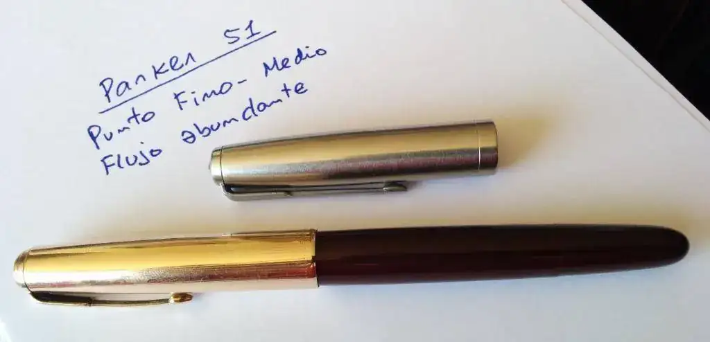

pues ya me ha llegado. A quedado genial. La han limpiado y puesta al día. Funciona como nueva. El clip le han puesto uno de otra parker (tal como se lo habia pedido), pero el compañero txema2, generosamente me ha obsequiado con un capuchón que le queda de perlas. Voy a usar ese y guardo el original en la caja. (de nuevo MUCHAS GRACIAS a txema2)
y ahora una fotito.
Parece que tiene un punto f o m, pero tiene un flujo de tinta abundantisimo y desliza sobre el papel como si volase, y en algun giro, no rasca, pero proporciona un "feeback" especial, muy diferente a todas las otras plumas que tengo (incluso una 21). La verdad es increible lo bien que escribe. Si alguien me la vendiese como una pluma nueva, con materias de ultima generación y diseñada por ordenador, dirira "como avanza la técnica"....
El capuchon dorado le da mas "prestancia" que diria el GRAN cantinflas
Una preciosidad a disfrutarla
