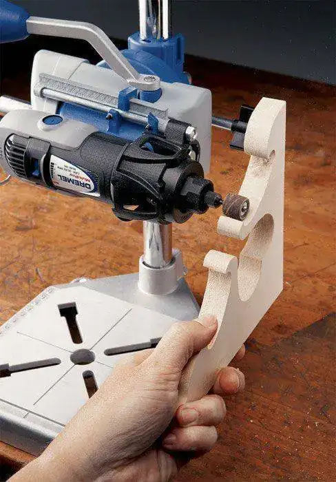

Pongo tb una foto de la dremel, por si hay despistes
En cuanto a la dremel yo la utilizo siempre montada en un soporte tal que así:
Aunque lógicamente con un disco de pulir. Al tenerla en el soporte me permite utilizar las dos manos para posicionar y, lo más importante, sujetar el reloj en la posición más ventajosa para el ángulo requerido. Siempre procuro usarla con el menor número posible de revoluciones para que no se caliente el metal.
